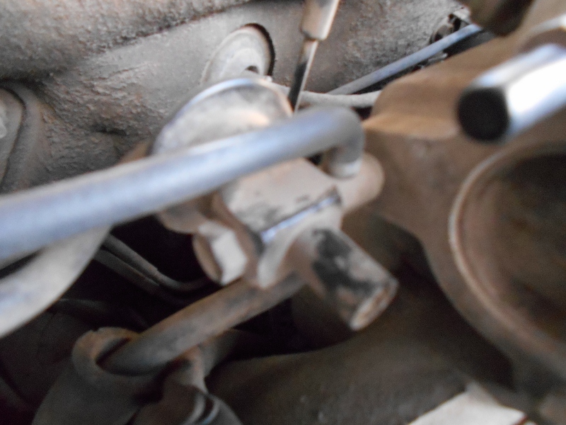

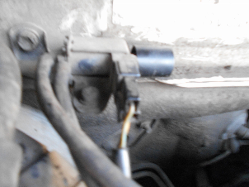

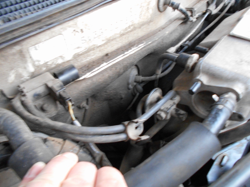

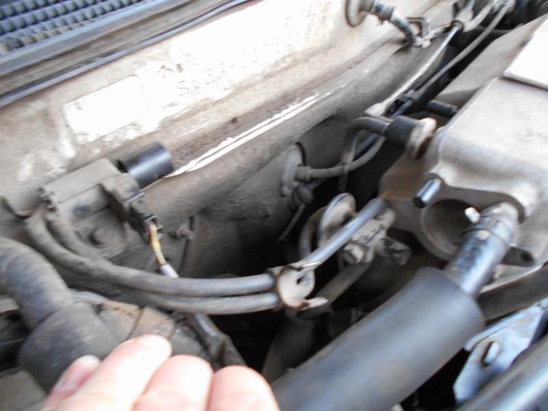

Это что за клапан и датчик??? Скажите пожалуйста.

http://vistaclub.ru/forum/viewtopic.php ... 88#p207888

ну что там тема затухла. а что за трубка без шланчика на 1,3 фотах

Которая на впускном коллекторе??? Так она с самого начала с заглушкой была :smile:

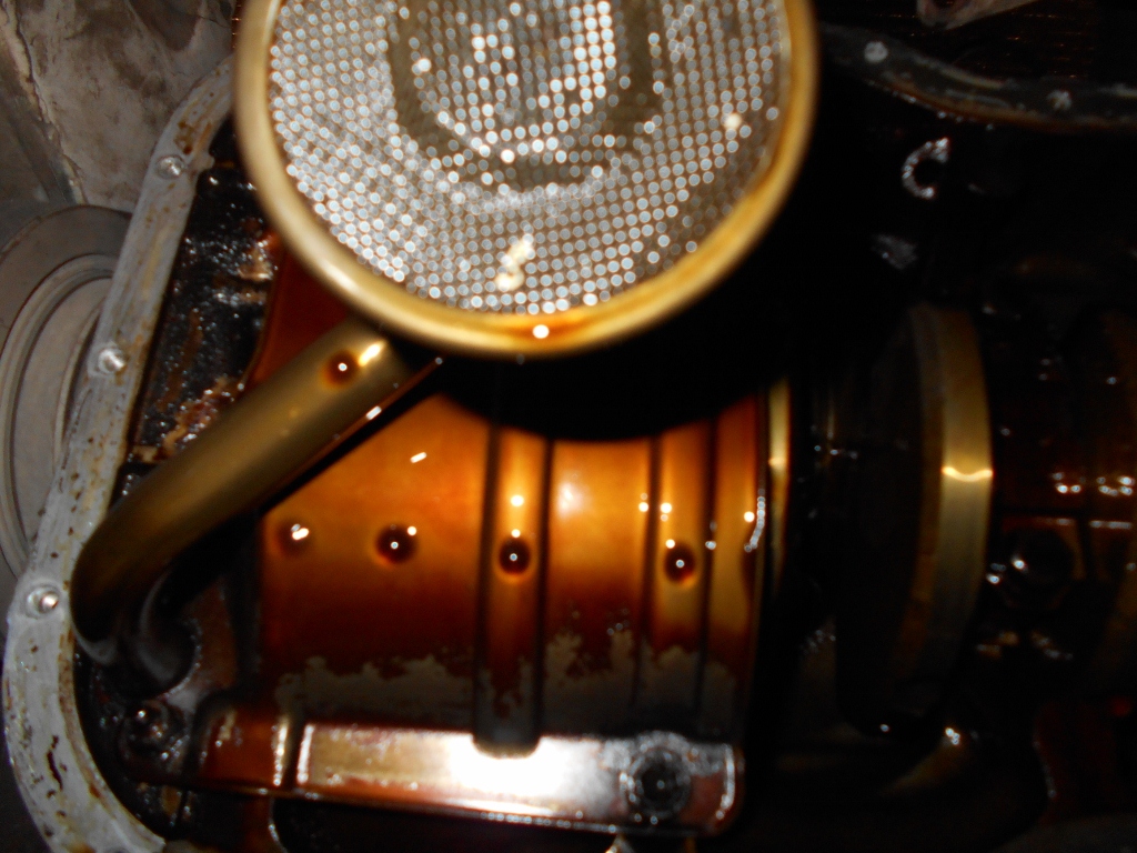

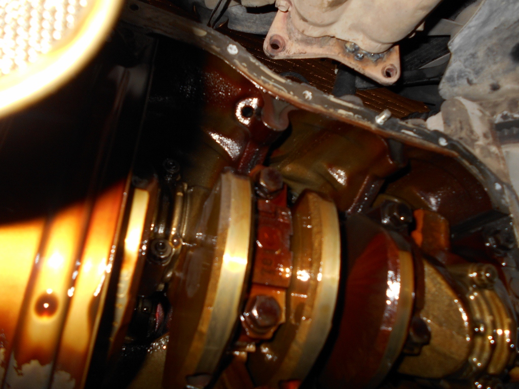

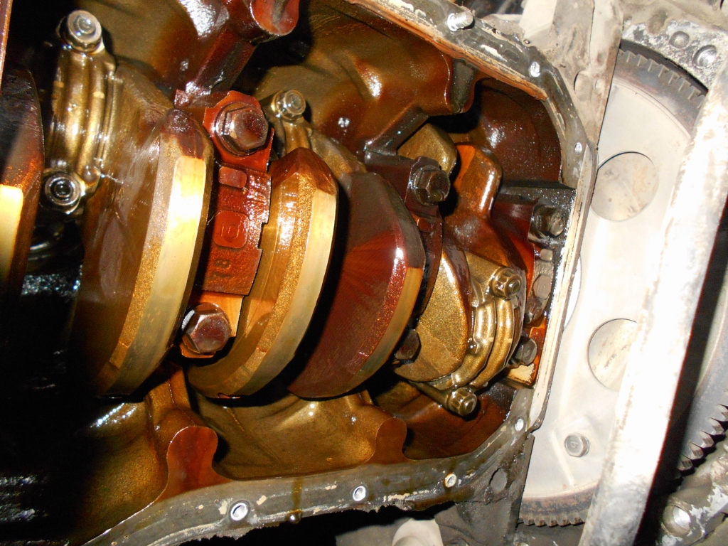

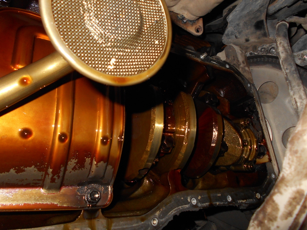

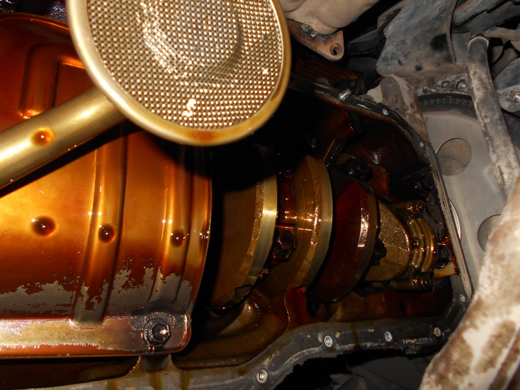

Снимали поддон, смотрели вкладыши, тоже все норм. Остался последний вариант, прокладка ГБЦ. Как её можно проверить не снимая головы??? Может прогорела между поршнями???

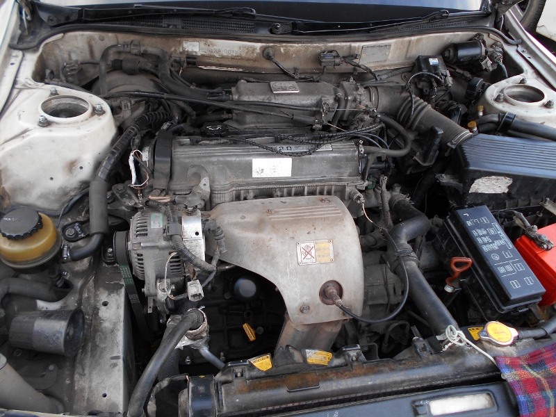

Прогар прокладки между цилиндрами определяется с применением компрессометра. Посмотреть бы все таки фото установки метки распредвала и положение трамблера, порядок ВВ проводов.
Тут всё как по книге, сами распредвала с завода не выдёргивались, эти мелочи уже проверены перепроверены на 10 СТО, и 3 осцилографами, 7 сканеров. До прокладки ещё никто не добрался.
Компрессометр показывает 14, но надо проверить цилиндры на утечку.
