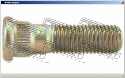

Щас фото шпильки скину...
Добавлено спустя 2 минуты 23 секунды:
гайка на ступице завальцована, ее так просто не снимешь
На картинке видно, что шпилька конусом, и под углом в ступице вполне пойдет

точно, именно у меня шпилька такой формы.
