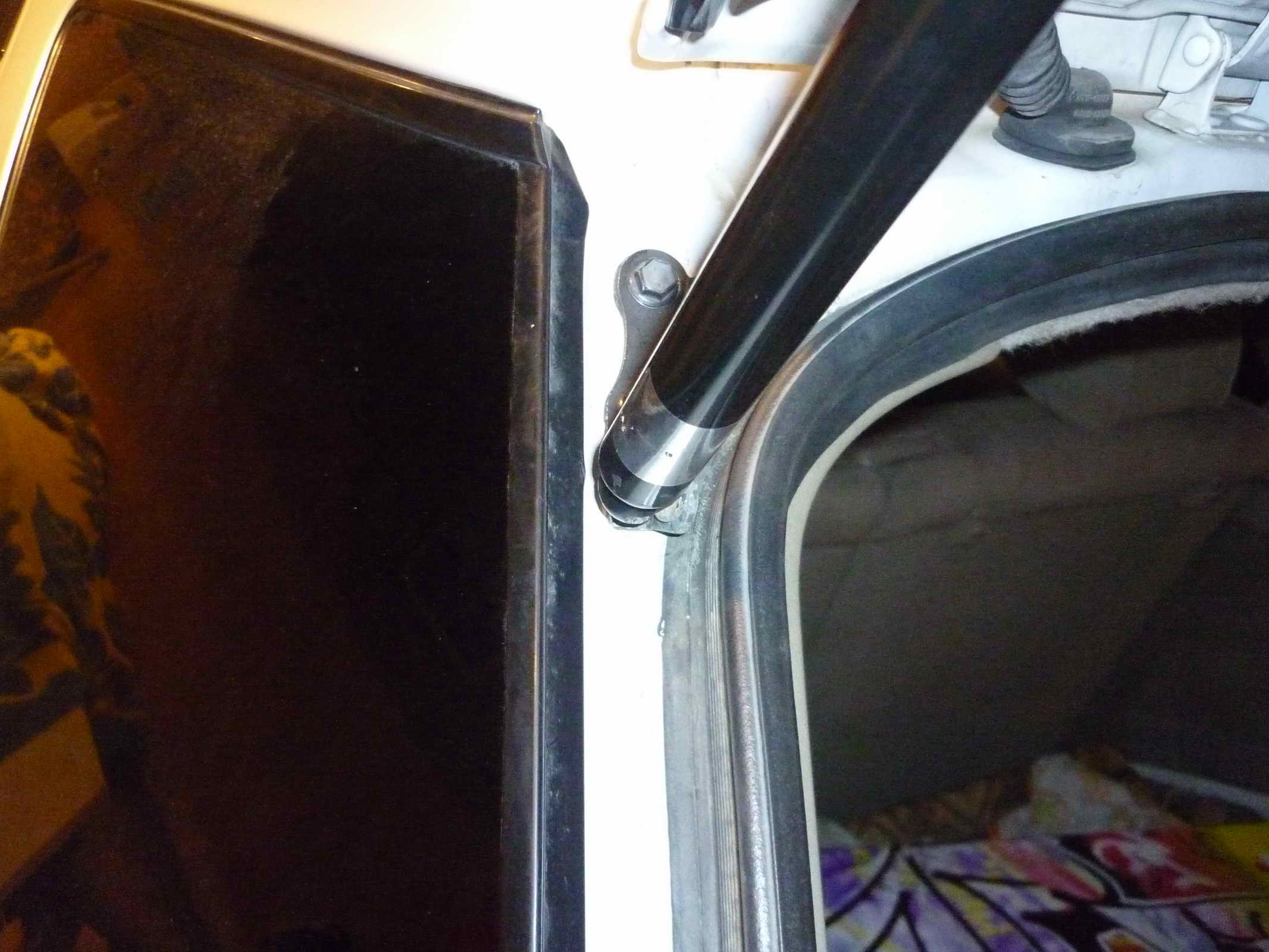

После ноябрьских/декабрьских морозов под -40, получив пару раз дверью багажника по голове, задался целью заменить амортизаторы. Почитал форум, имея печальный опыт покупки контракта, решил всё-таки найти равноценную замену. Купил дубли (название не помню 850р. пара со скидкой, позже посмотрю, отпишусь) для ARDEO, но они оказались хуже моих уставших и были бракованные, не правильно установлены кронштейны крепления к кузову, в результате корпус амортизатора тёр по резинке уплотнения двери. Короче, вернул в магазин. Рискнул купить контракт, поставил, чуть лучше моих старых :(, вернул. Друг на Лексусе RX300, глядя на меня, тоже решил поменять и купил новые, той же фирмы, что и я, только для Лексуса. Они оказались очень даже ничего. При открытии двери на 20-25 см. она дальше открывается сама, только теперь проблема в другом, дверь теперь нужно закрывать руками, под своим весом не закрывается. Решил его старые примерить себе (всё равно выбрасывать). Длина корпуса у них одинаковая, шток длиннее на 15-20мм., кронштейны естественно другие. С помощью дрели, сверла и очумелых ручек через 2 часа кронштейны с амортизаторов ARDEO перекочевали на старые амортизаторы Лексуса. Результат вполне удовлетворил, и было решено снять новый амортизатор с Лексуса и поставить с доработкой на ARDEO. Теперь хватило минут 30-40 и замечательный результат. При одном новом и одном старом амортизаторе дверь с середины начинает подниматься сама. При закрытии дверь раньше придерживал, чтобы не сильно стучала, теперь помогаю закрываться. Думаю, что после установки второго амортизатора эффект значительно усилится. Видимо теперь придётся беречься от удара дверью при открытии. В понедельник будем брать второй комплект амортизаторов для Лексуса и ставить. Фотоотчёт, если кому интересно, позже могу выложить.

При вдавленных не замерял, попробуйка их сдави снятыми. На машине тоже не замерял, во-первых там не удобно, во-вторых, а зачем? Проверил боковые зазоры, и запас хода штока при сжатом положении (при полностью закрытой двери), всё ОК.

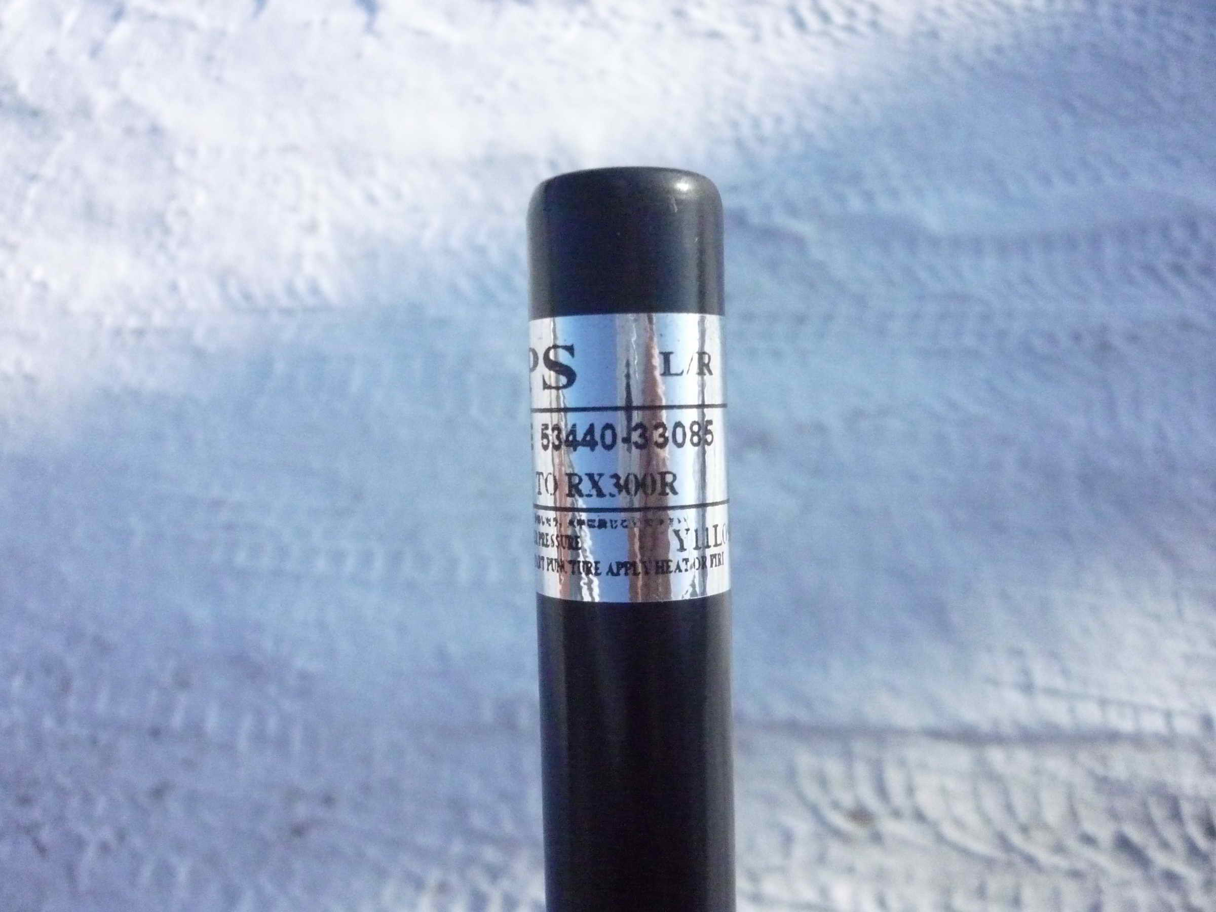

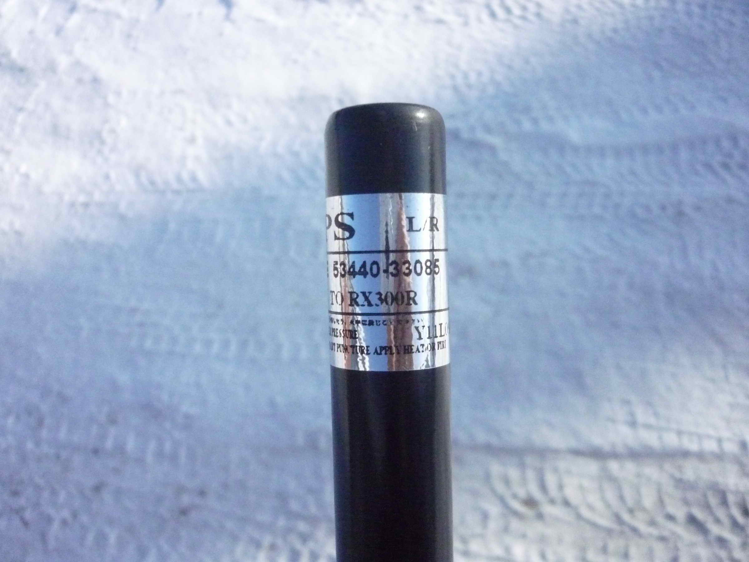

Название фирмы на амортизаторе посмотреть не удалось, блестяшка с названием затёрли при установке, завтра посмотрю у товарища с Лексуса и должны привезти второй комплект. Длина нового больше родного на 15 мм. Есть несколько вариантов, как проще переделать, будем пробовать и по мере отработки буду выкладывать фото. Думаю в течение следующей недели будет готово.
Добавлено спустя 19 часов 51 минуту 2 секунды:

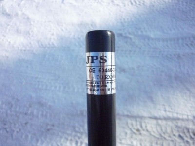

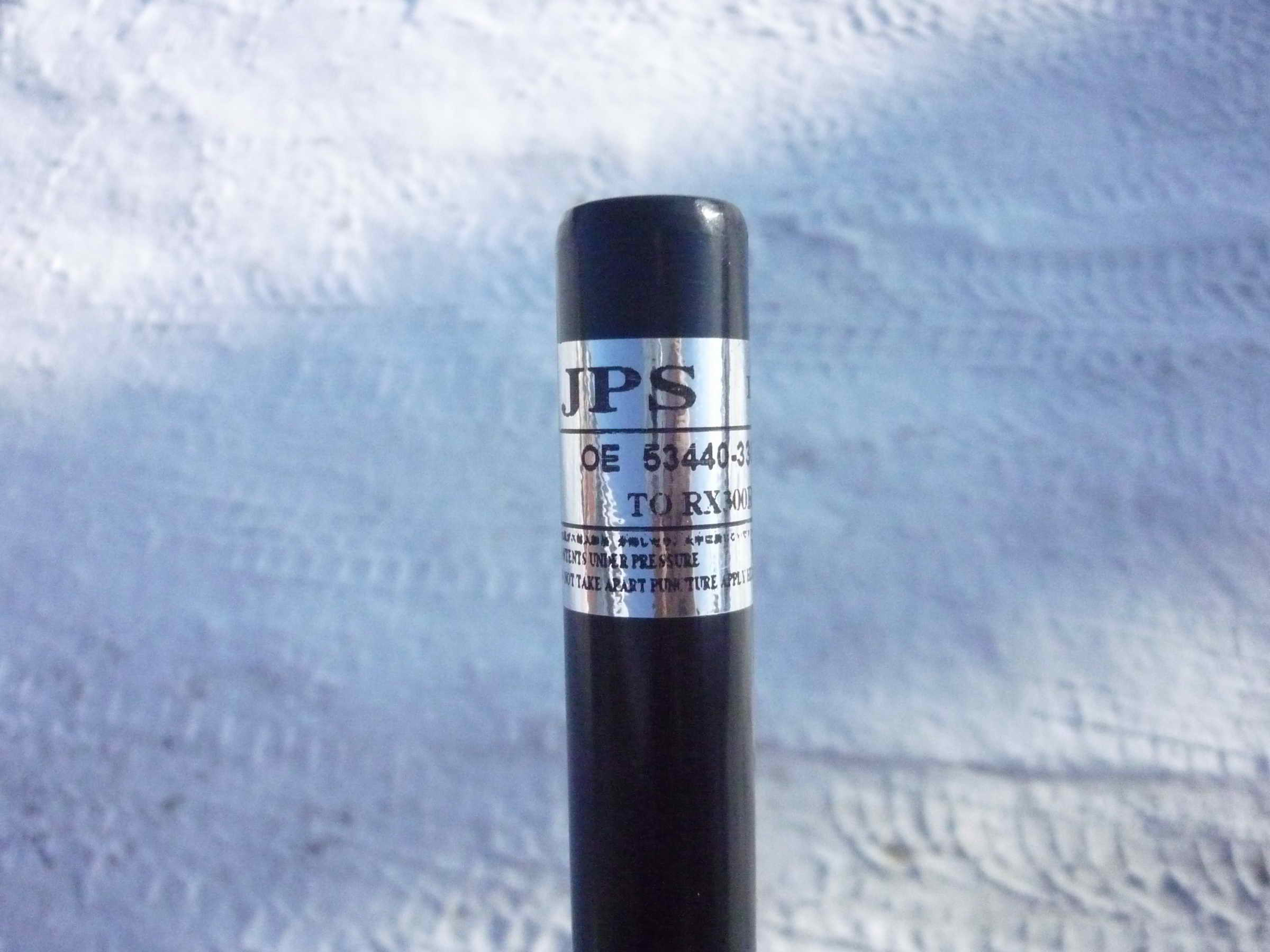

Как обещал фото дубля амортизатора с Лексуса RX300
JPS L/R
OE 53440-33085
TO RX300R
1-.jpg [ 173.63 КБ | Просмотров: 6698 ]
2-.jpg [ 184.61 КБ | Просмотров: 6698 ]
АаЙ, молодца! Даже номерок ОЕМ видно!

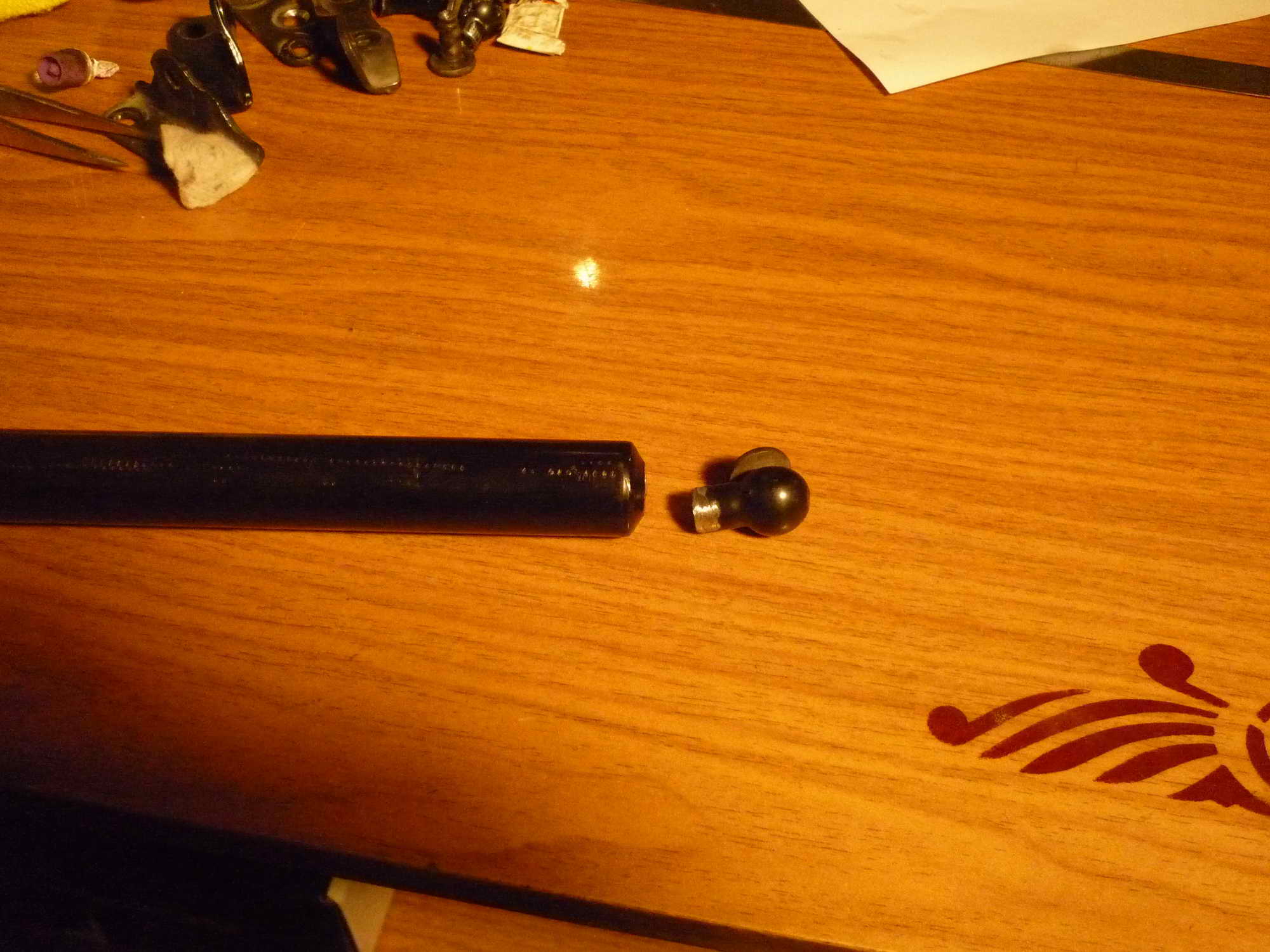

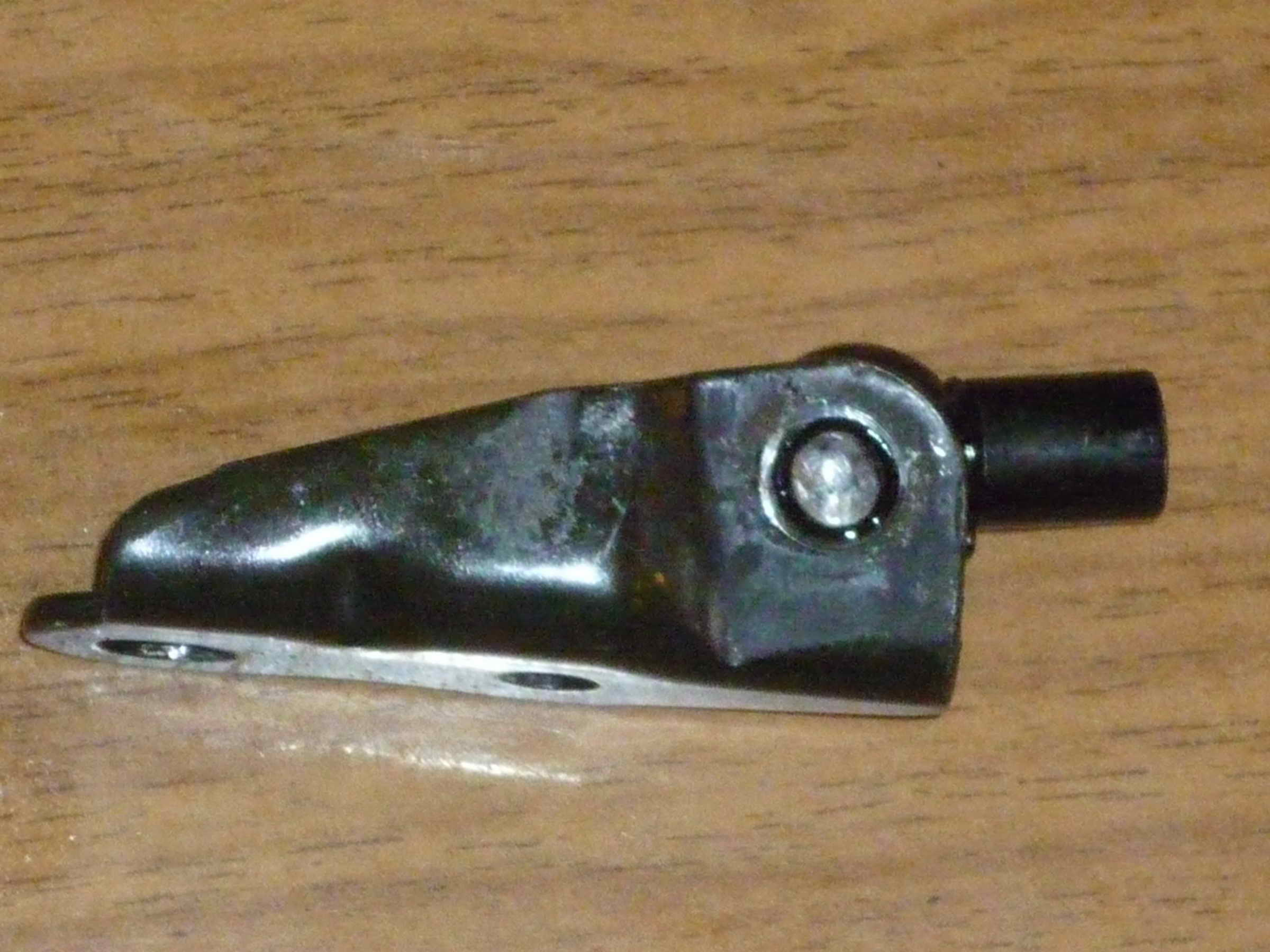

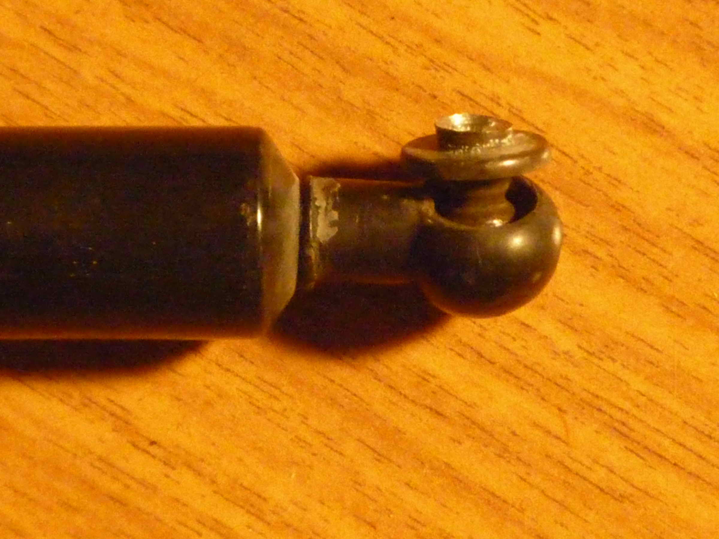

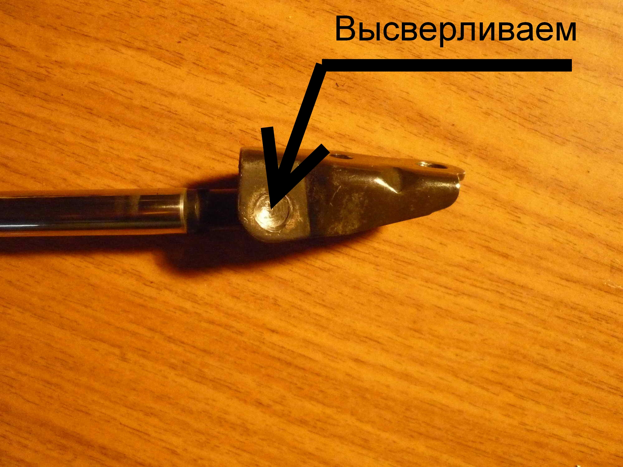

Итак технология доработки дублёвого амортизатора от Лексуса для установки на Ардео.
1. Отсверливаем от старого амортизатора шариковый шарнир крепления к двери (со стороны штока). Кронштейн сохраняем.
2. Отсверливаем от нового амортизатора шариковый шарнир крепления к двери (со стороны штока).
3-.jpg [ 895.34 КБ | Просмотров: 6694 ]

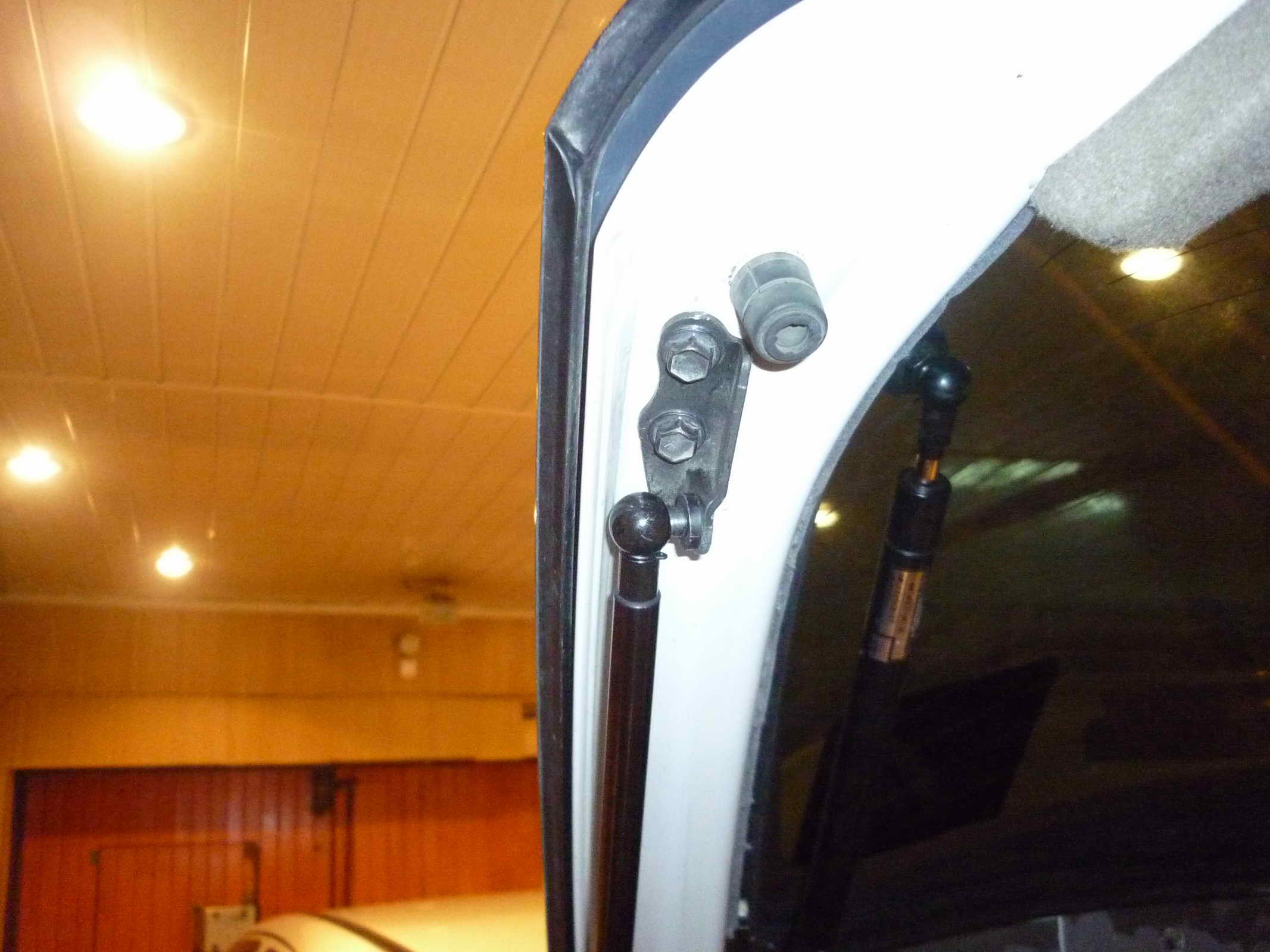

Комментарий к файлу: 3. Приклеиваем суперклеем шариковый шарнир от нового амортизатора к старому кронштейну (диаметр нового шарнира меньше чем отверстие в старом кронштейне, приклеиваем с равномерным зазором по диаметру, затем аккуратно провариваем сварочным аппаратом, лучше полуавтоматом). Зачищам, красим.
4-.jpg [ 218.93 КБ | Просмотров: 6694 ]
Комментарий к файлу: ШАРНИР ОТ КРОНШТЕЙНА ОТСВЕРЛИВАТЬ НЕ НУЖНО, на фото видно, что я поропился, но было поздно :(
5.jpg [ 214.12 КБ | Просмотров: 6694 ]

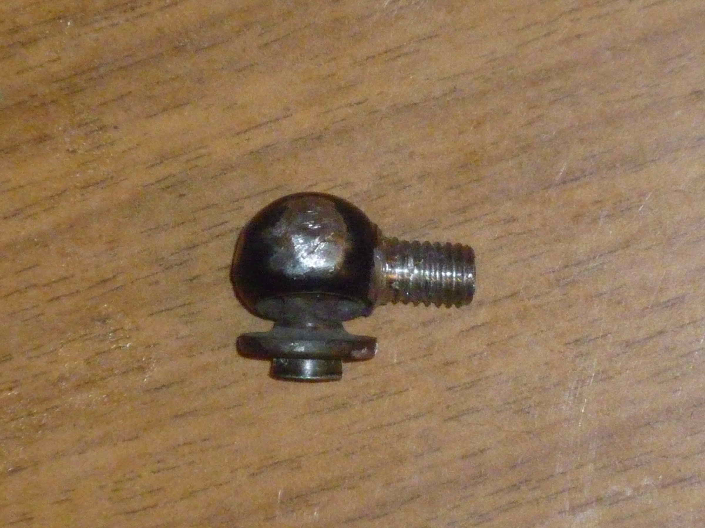

Комментарий к файлу: 4. Отрезаем шариковый шарнир от корпуса старого амортизатора возможно ближе к корпусу. ШАРНИР ОТ КРОНШТЕЙНА ОТСВЕРЛИВАТЬ НЕ НУЖНО, на фото видно, что я поропился, но было поздно :(
6.jpg [ 203.81 КБ | Просмотров: 6694 ]
Комментарий к файлу: 5.Стачиваем на наждаке и нарезаем резьбу на м8 до шарикового шарнира
ШАРНИР ОТ КРОНШТЕЙНА ОТСВЕРЛИВАТЬ НЕ НУЖНО, НА ФОТО КРОНШТЕЙН ПО ОШИБКЕ ОТСВЕРЛЕН
7.jpg [ 230.54 КБ | Просмотров: 6694 ]

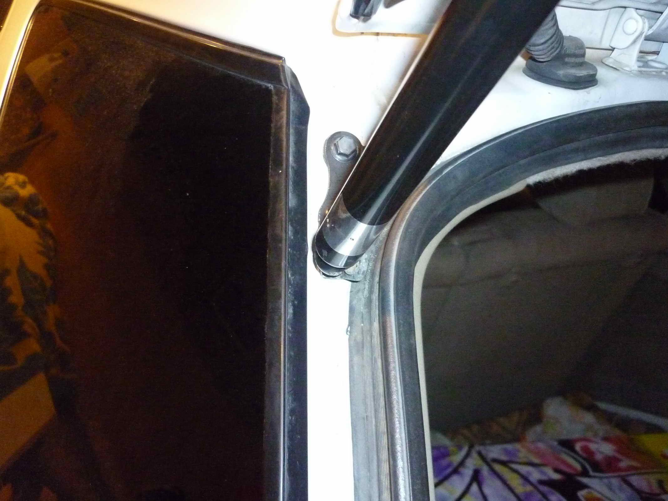

Комментарий к файлу: А ТЕПЕРЬ, КАК ГОВОРИТ МОЙ ДРУГ, САМОЕ ВКУСНОЕ, ПОЛУЧАЕМЫЙ АМОРТИЗАТОР РАЗБОРНЫЙ, Т.Е. ВЕРХНИЙ И НИЖНИЙ ШАРИКОВЫЕ ШАРНИРЫ С КРОНШТЕЙНАМИ СВИНЧИВАЮТСЯ С АМОРТИЗАТОРА. МОЖНО УСТАНАВЛИВАТЬ "ЛЕТНИЙ-ЗИМНИЙ" РЕЖИМЫ ЭКСПЛУАТАЦИИ АМОРТИЗАТОРОВ ;). ВКРУЧИВАЯ/ВЫКРУЧИВАЯ ШАРИКОВЫЕ ШАРНИРЫ ИЗ КОРПУСА И ШТОКА АМОРТИЗАТОРА, ТЕМ САМЫМ УВЕЛИЧИВАЯ/УМЕНЬШАЯ ОБЩУЮ ДЛИНУ АМОРТИЗАТОРА, МОЖНО РЕГУЛИРОВАТЬ ЖЕСТКОСТЬ АМОРТИЗАТОРА. А КОГДА ЕМУ ПРИДЁТ КОНЕЦ, ЗА 15 МИНУТ ПОМЕНЯТЬ НА НОВЫЙ.
8.jpg [ 202.58 КБ | Просмотров: 6687 ]
9.jpg [ 171.73 КБ | Просмотров: 6687 ]
