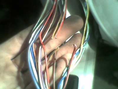

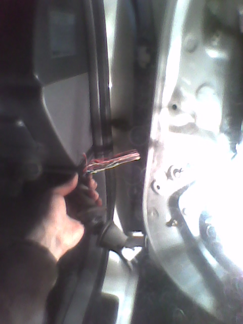

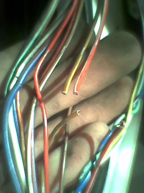

Всем привет!
Vista SV-40. Не работает управление стеклоподъемниками с водительской стороны. Водительская работает, на каждой двери тоже все работает. Не реагируют все стекла кроме водительской двери с пульта. Кнопка блокировки работает, не нажата. Какие могут быть причины? Перечитал тут уже несколько статей, может быть перетерся один общий провод какой. Но проблема появилась совместно с тем как перестал работать ЦЗ (на водительской двери если закрыть, то все остальные двери не закрываются) с сигналки закрывается/открывается все нормально. И еще один вопрос, левое зеркало не складывается, моторчики проверил, все работает. Тоже думаю на проводку от пульта в переходе от двери в кузов. Подскажите на что стоит обратить внимание?

Привет. Из салона в дверь идет жгут проводов закрытый в гофрированную резиновую оболочку, увидишь при открытой двери. Так вот когда дверь закрывается в том месте где происходит складывание жгутов ломается один или два провода. Такое было у меня - работало через раз левое зеркало и не горела подсветка в двери. Когда вытащил жгуты то обнаружил один обломанный провод и второй только начинал обламываться. Это болезнь на сороковках. На висте-30 такого не было, видимо надежней делали. Чтобы вытащить жгуты, нужно снять обивку двери-водительской, в салоне справа снизу вытащишь фишки два или три не помню, по проводам вычислишь и еще чтобы вынуть на свет божий данные провода не забудь в районе нижней петли отщелкнуть клипсу, а то будешь долго и упорно выдергивать жгуты )))

Так и думал, что провод где-то перетерся(обломился). Спасибо, завтра попробую добраться до него, отпишусь, как все прошло. Надеюсь, найду все. :wink:

Так оно и есть! Ссори за качество снимков, под рукой был только телефон. Только что вернулся из гаража. Все заработало! Спасибо большое KV!!! Фото прилагаю. Два провода были оторваны совсем, еще два более толстых уже полопались и в скором времени тоже бы оторвались. Все соединил, заизолировал, как следует. Спасибо за подсказку с фиксатором на самой двери в районе нижней петли, если бы его не снял, действительно бы долго ковырялся. Еще, если у кого будет похожая проблема, снятие аудиоколонки значительно облегчает доступ к данному месту! Провода и впрямь какие-то дубовые уже там, твердые! В мороз наверно лопнут только так, чуть сильней если дернуть. Все заизолировал, каждый провод по отдельности и потом всю смотку тоже, чтобы уже не лазить туда больше! Все проблемы с ЦЗ, стеклоподъемниками и левым зеркалом решены, все заработало! :razz:
Фото0010.jpg [ 86.32 КБ | Просмотров: 22369 ]
Фото0011.jpg [ 80.25 КБ | Просмотров: 22369 ]
Фото0013.jpg [ 63.4 КБ | Просмотров: 22369 ]
