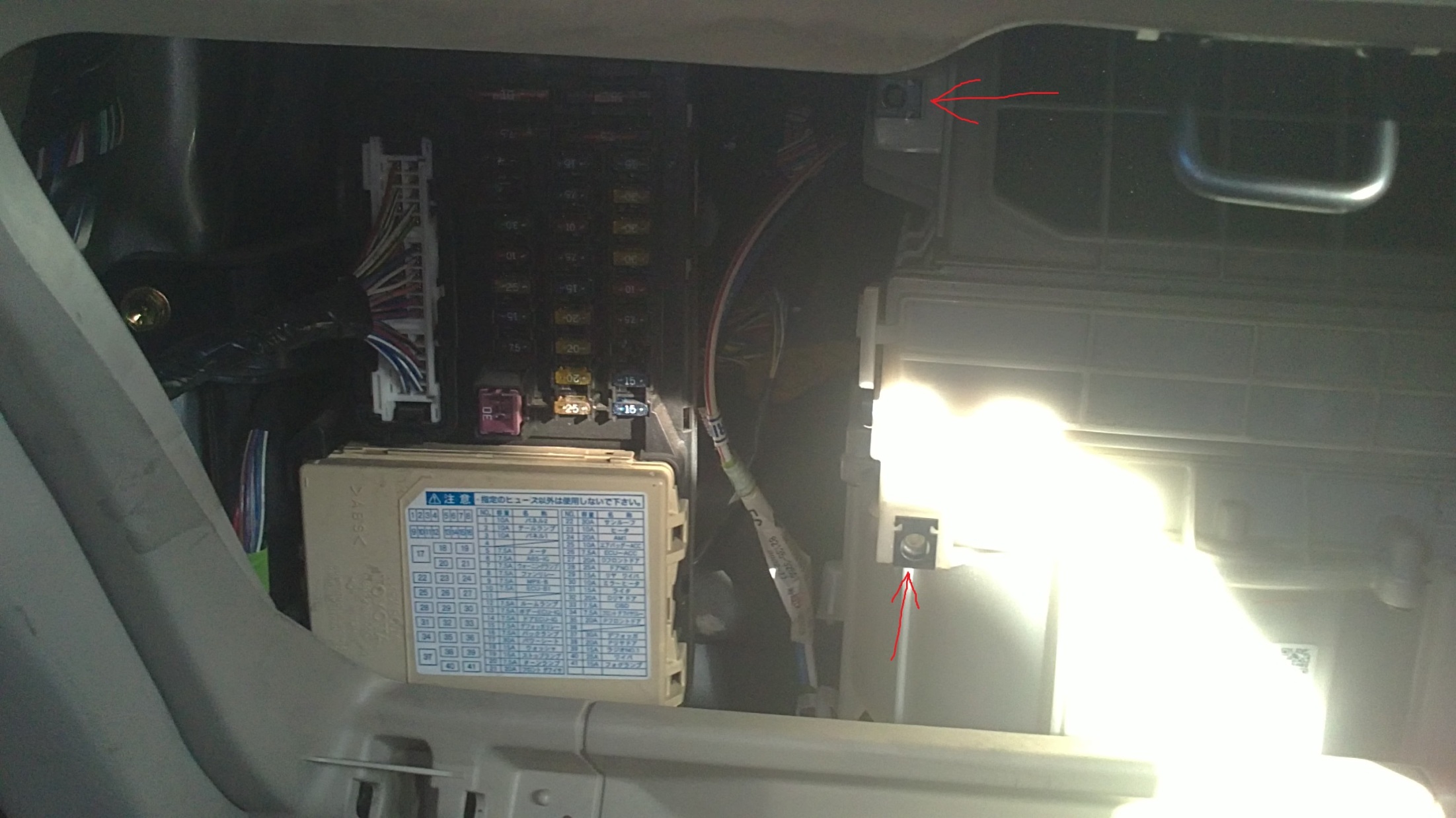

ardeo631 писал(а):
Народ, подскажите как на дорестайле отодвинуть всю эту конструкцию, все открутил, двигается немного влево, а вытащить не могу, ее нужно вылезти выше планки как показано на фото? не получается, 2 часа провозился, собрал все обратно и все. а так хочется почистить - устал уже зимой мерзнуть.
спасибо
Я делал так: откручивал всё что можно открутить и максимально сдвигал влево. Далее откручивал слева болт крепления торпедо(внизу). После этого максимально на себя "выкручивал" нижнюю часть конструкции и снимал кожух вместе с вентилятором! Там 5 саморезов и одна скоба со стороны двигателя. Рукой нащупывается.
На рисунке показал какие саморезы откручивал. После снятия кожуха, разворачивая и ухищеряясь всё снимаешь.
Промывал шлангом, как byurokrat. При этом лучше снять часть коврового покрытия, снять сливную пробку на кузове и обложить тряпками всё вниз по течению. :)

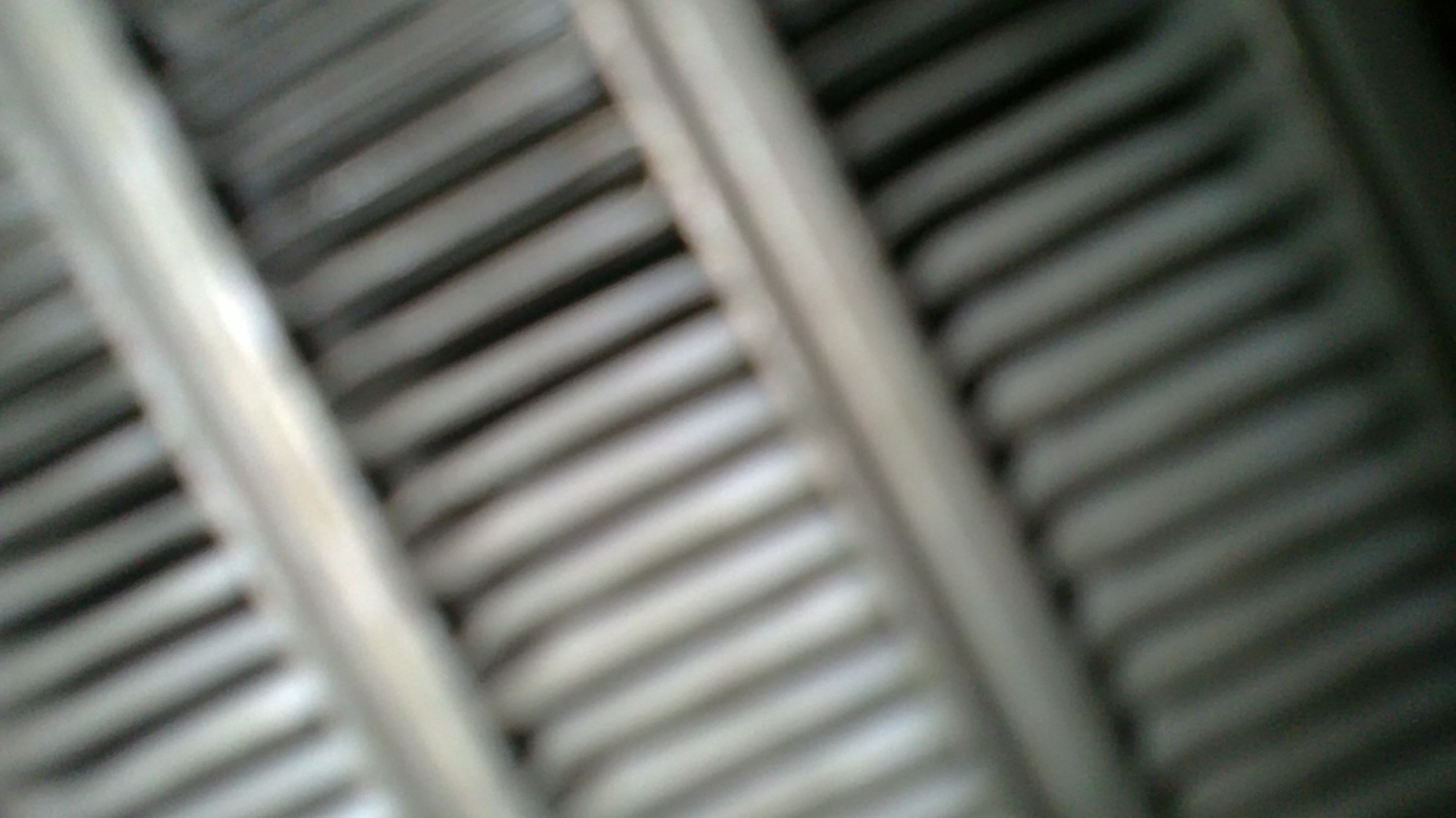

Начал потихоньку готовиться к холодам. Сегодня почистил испаритель кондея. На испарителе тоже был небольшой слой "войлока". Делал всё довольно просто: снял бардачёк,вынул фильтр,открутил вентилятор. После этого появился доступ к испарителю. При помощи обычного ёршика счистил налёт с радиатора. Ну а остатки из дальнего нижнего угла,откуда он не смог все вычистить засосал пылесос с самодельной насадкой - шланчиком.
Комментарий к файлу: после чистки ёршиком

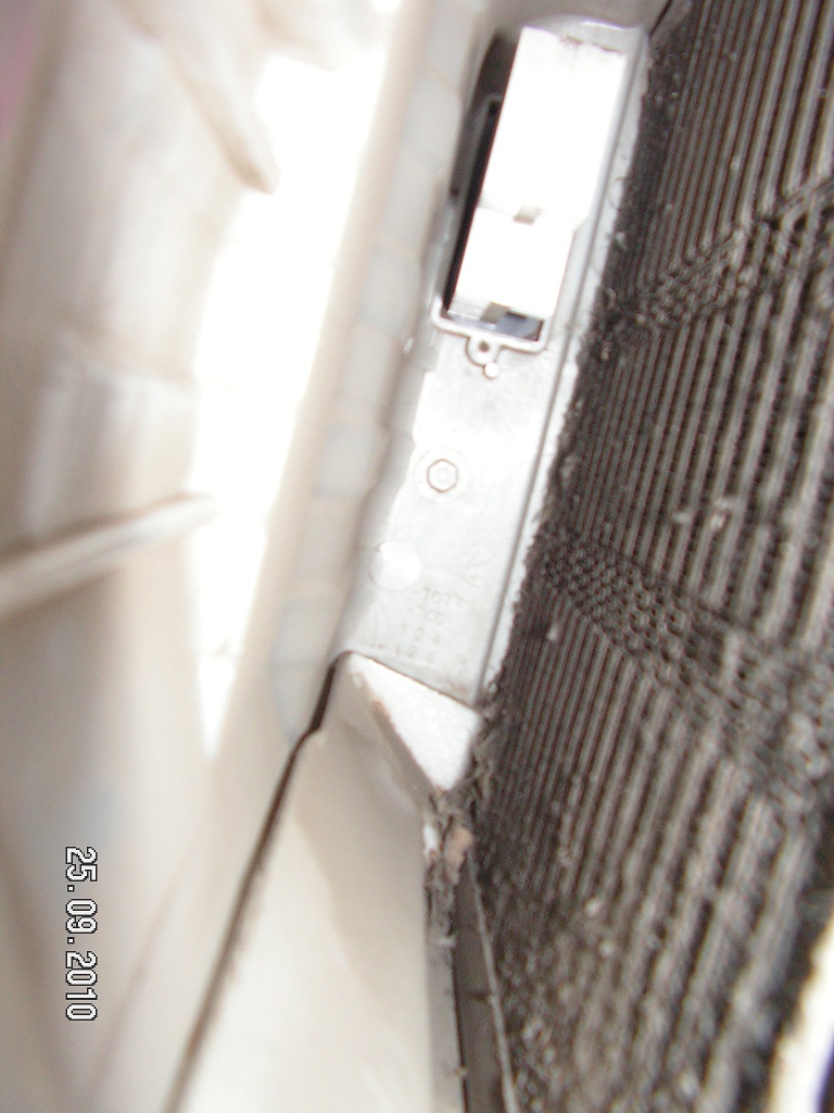

Ну вот пол часа времени, малнько поцарапаные руки, некоторое кол-во пота и мата. И вот результат, зря лез!!! У меня все чисто. А водитлю все равно фигово в ноги дует.
22092010009_.jpg [ 279.35 КБ | Просмотров: 6409 ]

З.Ы. ничего не чистил, тока разобрал, сфотал, посмотрел фотку и собрал обратно. Зря лез.

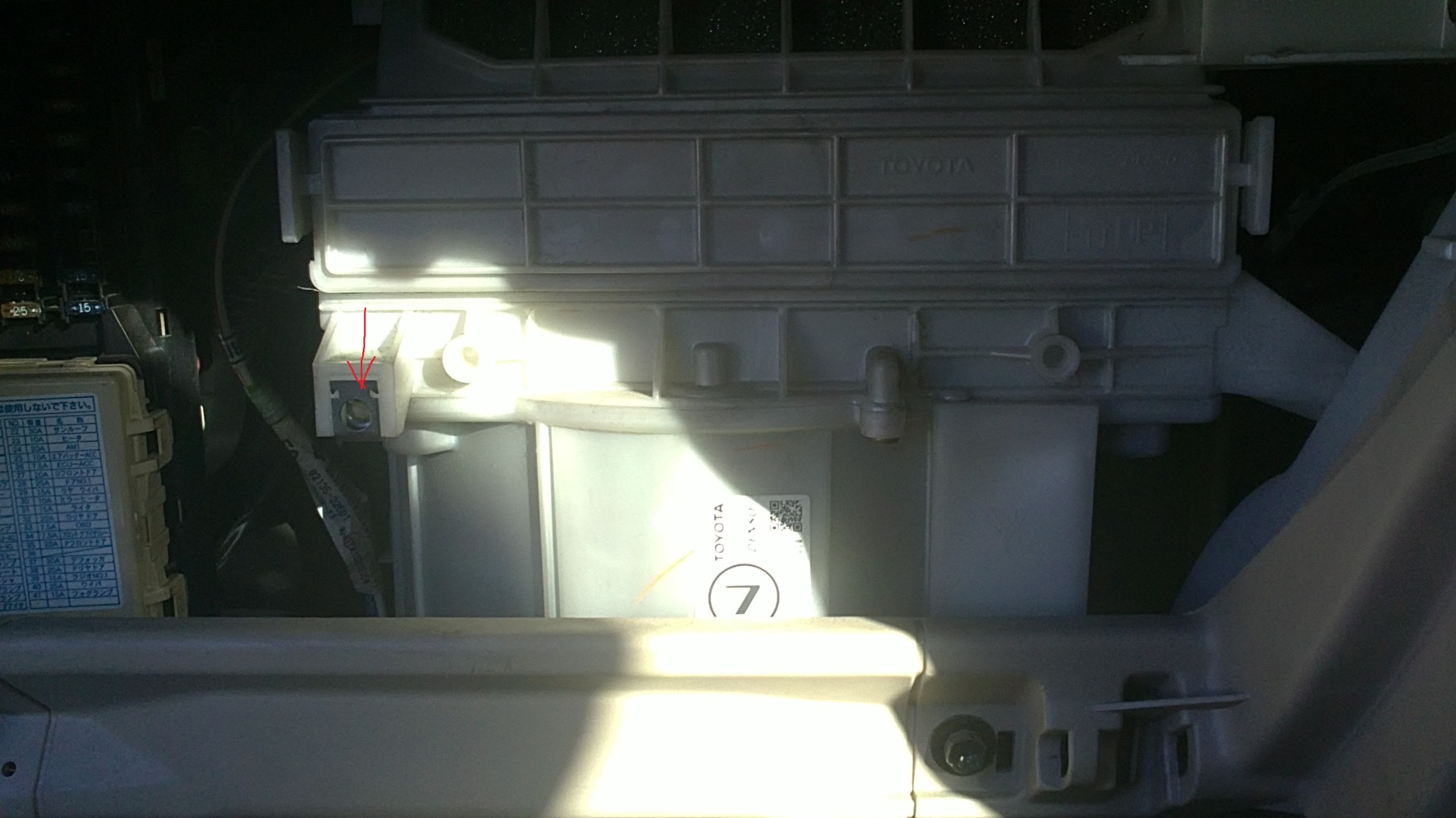

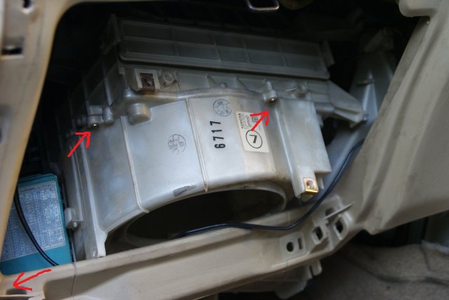

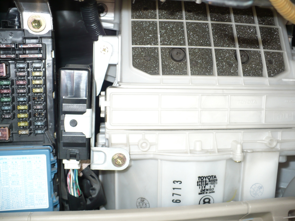

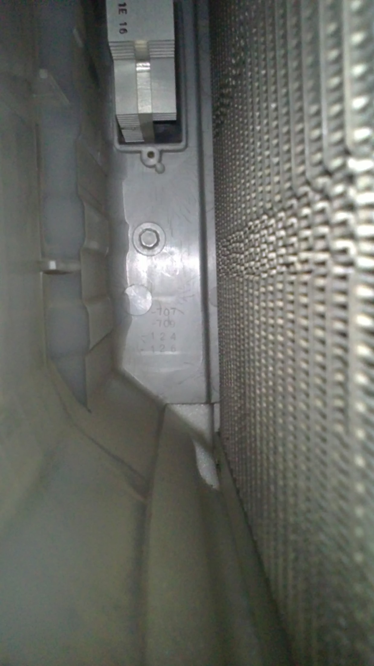

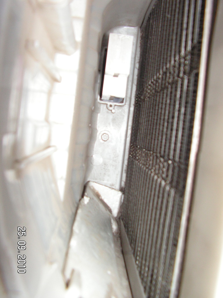

З.З.Ы. А кто знает что крепится сюда (см. стрелки на фото)?
22092010006_.jpg [ 476.42 КБ | Просмотров: 6408 ]
22092010007_.jpg [ 479.51 КБ | Просмотров: 6423 ]
Была - Висточка SV 40, 4s-Fe, AT, золотистая
Есть - Виста 50, 1AZ-FSE, AT, серебро.

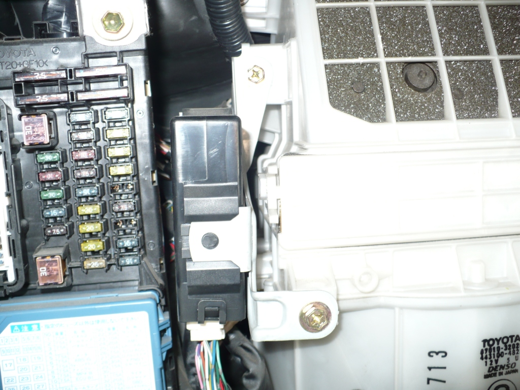

СообщениеДобавлено: 25 сен 2010, 20:29
Репутация: 2079
Там прикручивается какой-то блок, за что он отвечает, не знаю.

СообщениеДобавлено: 25 сен 2010, 22:37
Сообщения: 271
Репутация: 262
Тоже решил почистить испаритель. Достал меня этот зловонный запах при включении кондиционера.
Действовал согласно инструкции автора этой ветки. Респект ему огромнейший за это.

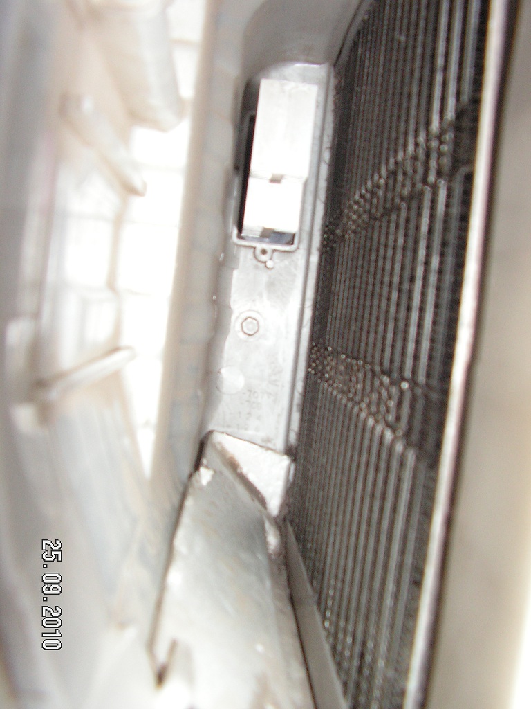

Открутил все болты и саморезы. Кое-как вытащил сам блок через планку. Пришлось применить грубую физическую силу. Кстати, планка довольно эластична, так что, я думаю, сломать ее вряд ли удастся.

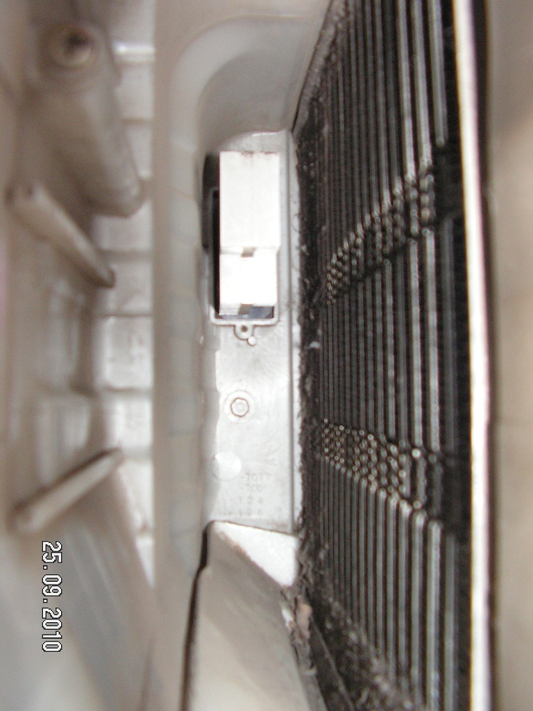

Передо мной предстала следующая картина:
PICT0003.JPG [ 224.42 КБ | Просмотров: 6413 ]

Хоть на испарителе и не было слоя мха, но все же он не был таким чистым как у AntonYGL. Думаю, что засорился он в то время, когда я использовал вместо нормального салонного фильтра самодельные, вырезанные из фильтра для кухонной вытяжки. Когда машина пришла из Японии, салонный фильтр был и запаха при включении кондюка не было. Так что засорил испаритель я сам. Самодельный фильтр не обеспечивает 100% герметичности, ИМХО. Так что вся эта экономия на нормальных фильтрах вылезет когда-то боком.
Итак, берем небольшую щетку для чистки одежды, зубную щетку (я, кстати примотал к щетке изолентой палочку для увеличения длины ручки, что облегчило всю работу), и в позе "раком" начинаем очищать испаритель.

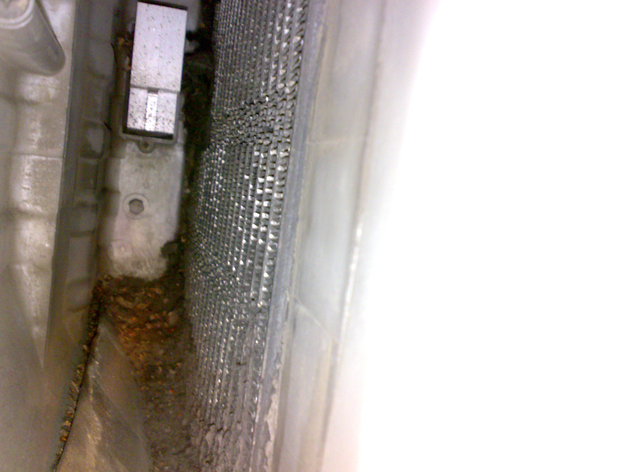

Промежуточный результат:
PICT0009.JPG [ 261.41 КБ | Просмотров: 6411 ]

СообщениеДобавлено: 28 сен 2010, 09:56
Зарегистрирован: 28 июл 2009, 03:00
Сообщения: 96
Репутация: 99
Блин точно, где то же в ветке про переделку мультика читал что блок где то там. Видимо это и есть блок от мультивижина. Вот поэтому у меня там и пусто.
СообщениеДобавлено: 28 сен 2010, 13:22
Сообщения: 271
Репутация: 262
AntonYGL писал(а):
Может это на дорестайле так? У меня рестайл. Мультивижн есть. Блока нет. А у 553 дорестайл. Вот у него этот блок и присутствует, и мультивижн есть. И пусто у тебя не от того, что мультивижна нет, а потому что у тебя рестайл. Как-то так.
