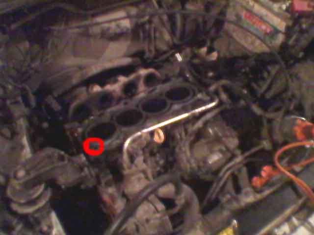

Вот в этом месте болт крепления головки , при откручивании гнет клапан VVT , если тот забыли снять
Комментарий к файлу: Это мой многострадальный двигатель
Спасибо,буду знать.

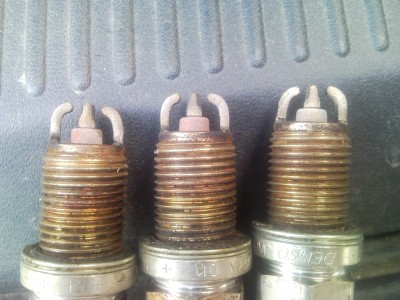

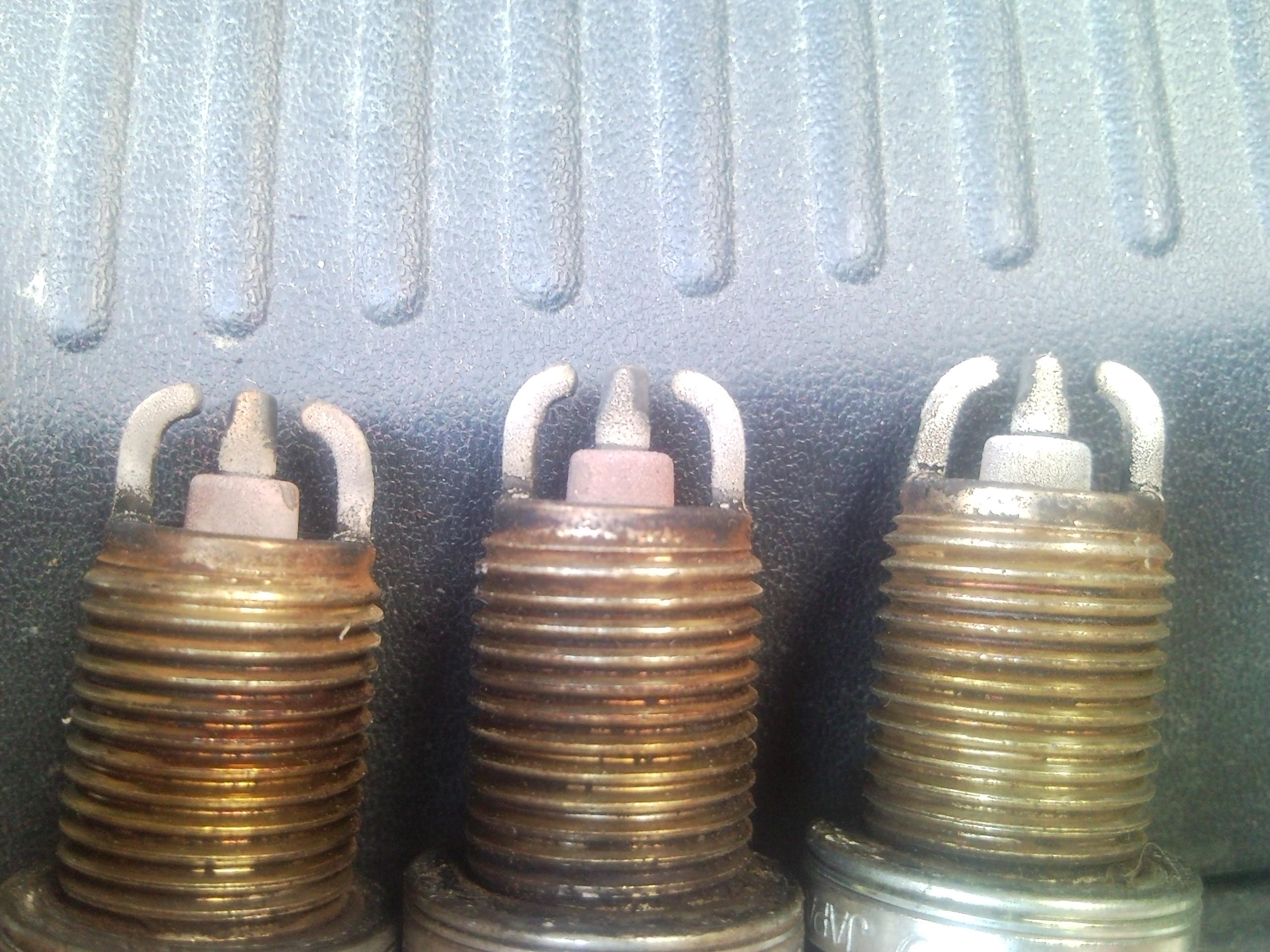

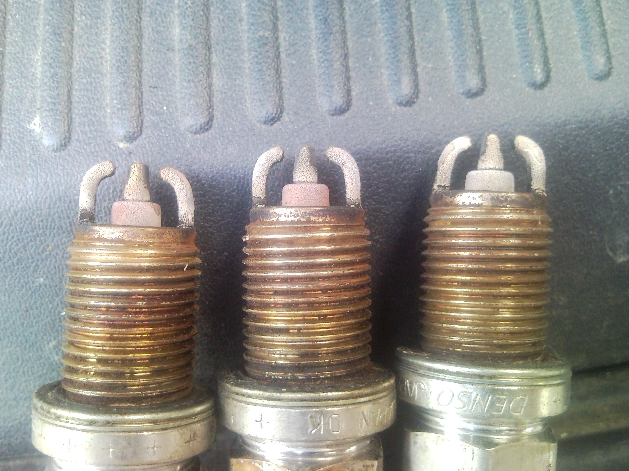

вот фото виновников моего плохого настроения - Denso K16TR11...Жека, я фиг знает как понять троит или нет...глянул бы :wink: ...а расход не заметил чтобы увеличился...
