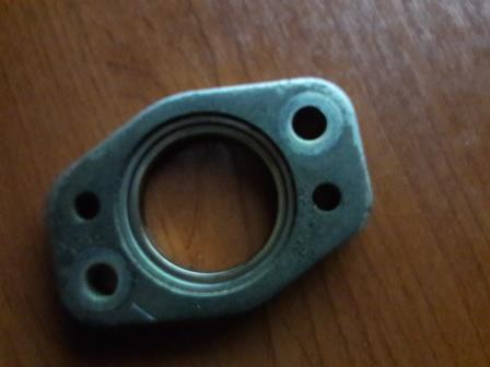

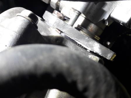

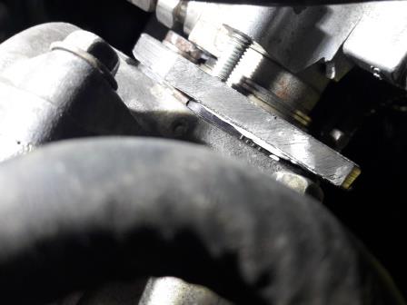

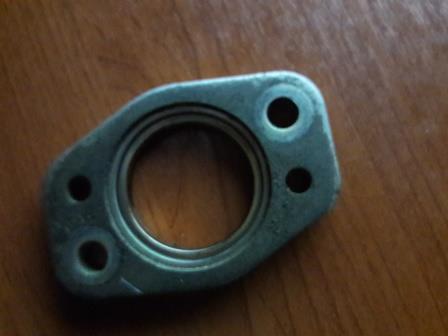

Я при установке такого насоса заказывал у токаря другой фланец ,тоньше ,что-бы оставить родную прокладку,дабы сберечь либо от перегрева,либо для шумоизоляции(зачем то она стоит така толстая)).

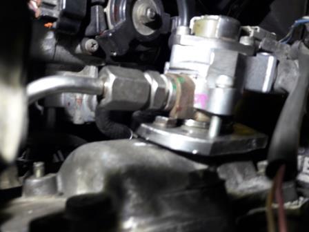

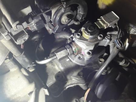

Фланец тоньше ,насос входит глубже,все работает

Комментарий к файлу: 1.фото
20171120_084609.jpg [ 26.59 КБ | Просмотров: 5487 ]
Добавлено спустя 1 минуту 8 секунд:
20171120_084457.jpg [ 30.21 КБ | Просмотров: 5487 ]
Добавлено спустя 1 минуту 57 секунд:
20171120_084827.jpg [ 21.15 КБ | Просмотров: 5486 ]
толстый фланец
Добавлено спустя 1 минуту 7 секунд:
20171120_084426.jpg [ 24.46 КБ | Просмотров: 5486 ]
