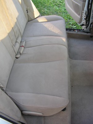

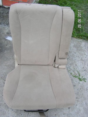

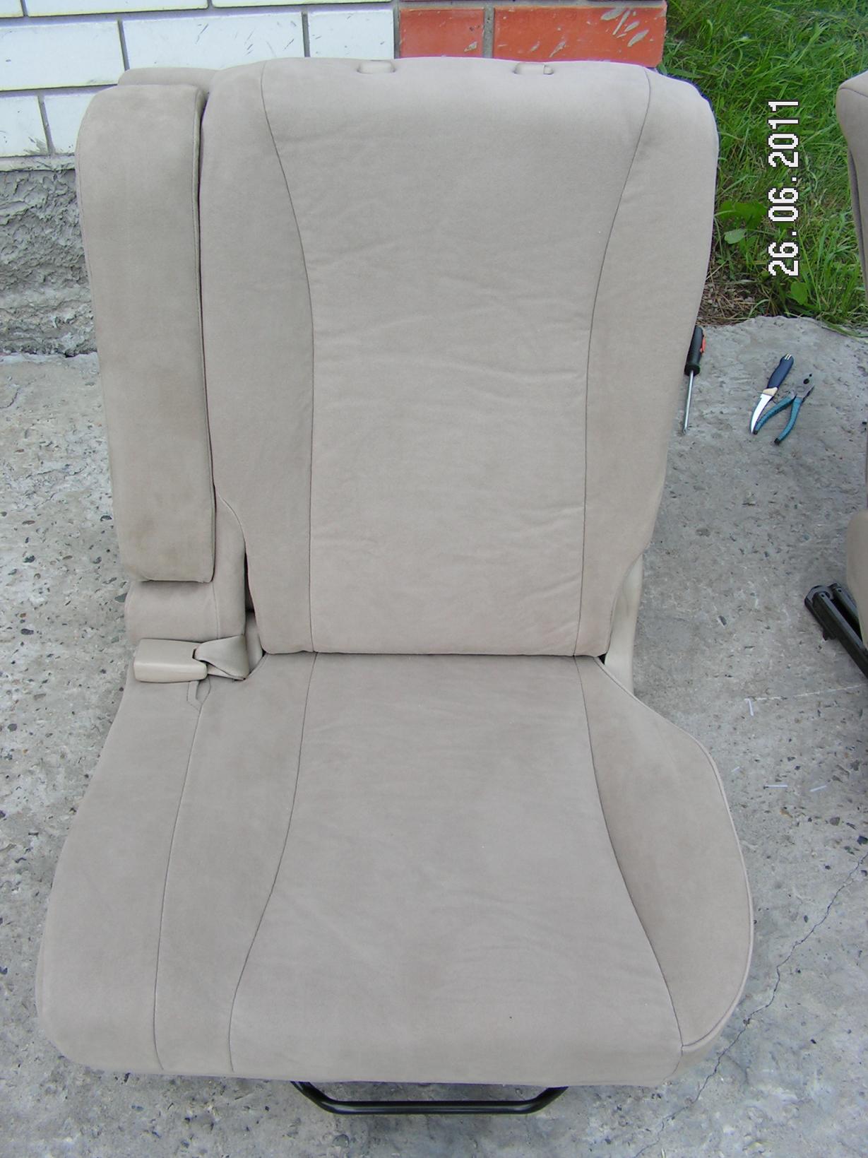

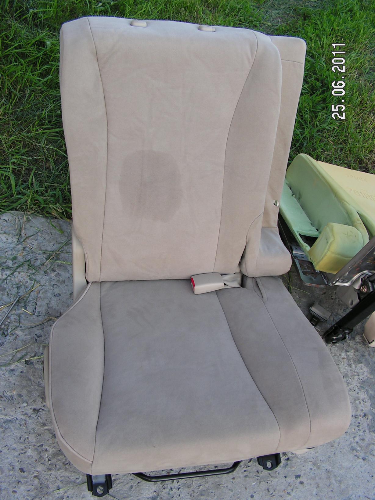

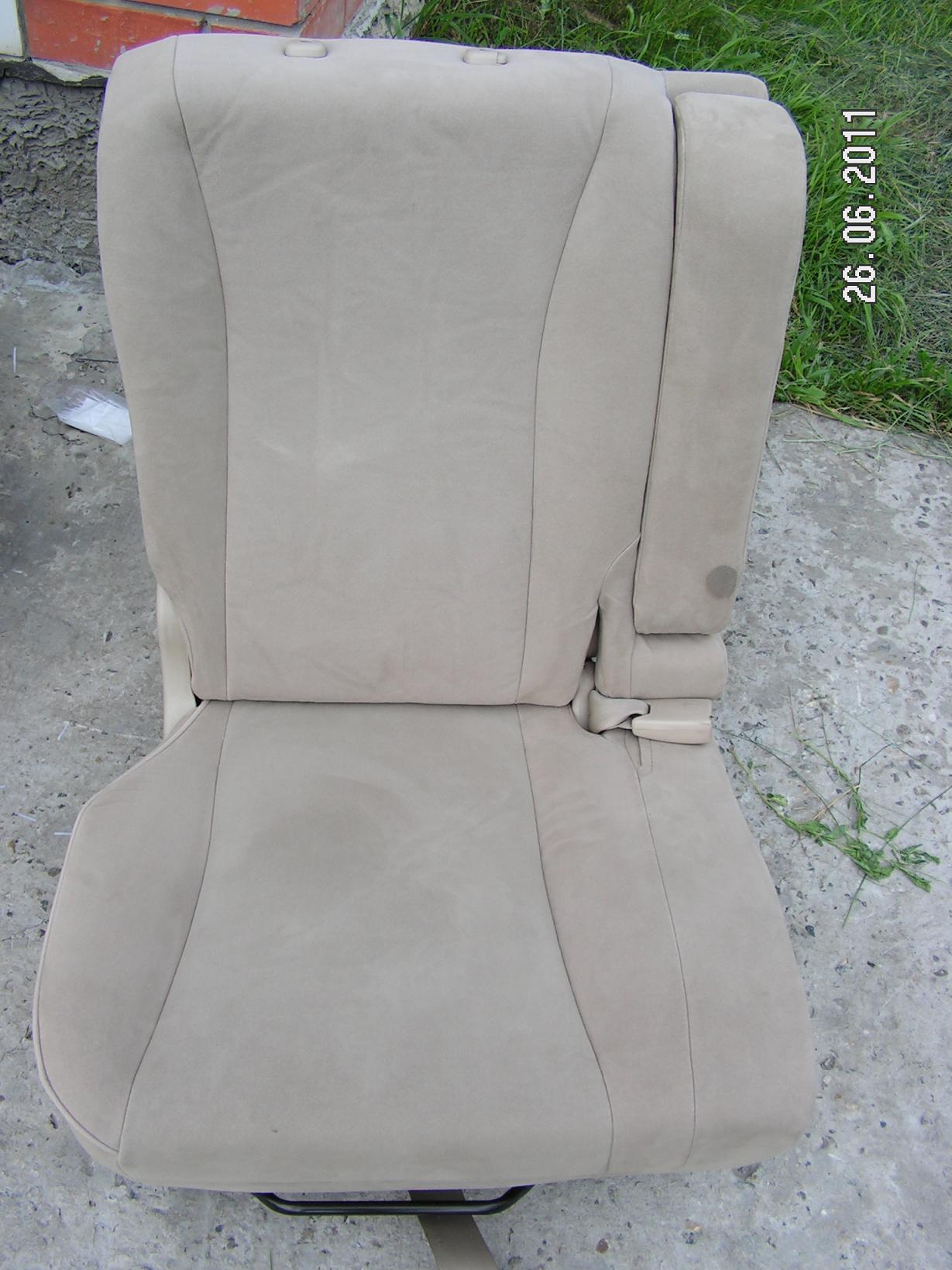

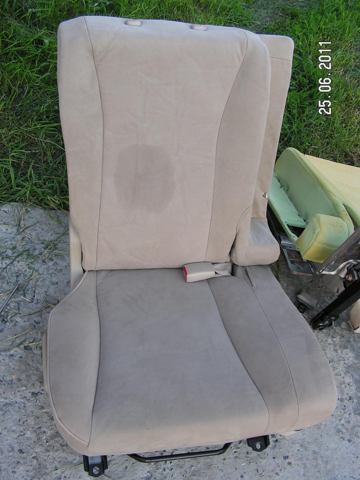

Собранные сиденья. Пятна от воды, это я смывал остатки порошка. Чехлы высохли еще при сборке, а вот подлокотники ставил только к концу следующего дня. И то были еще влажные.

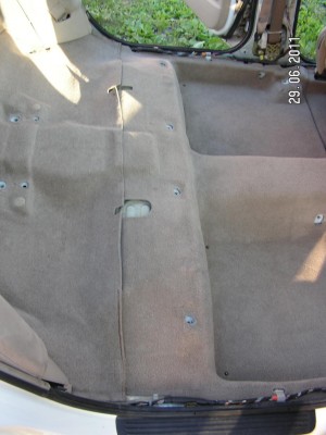

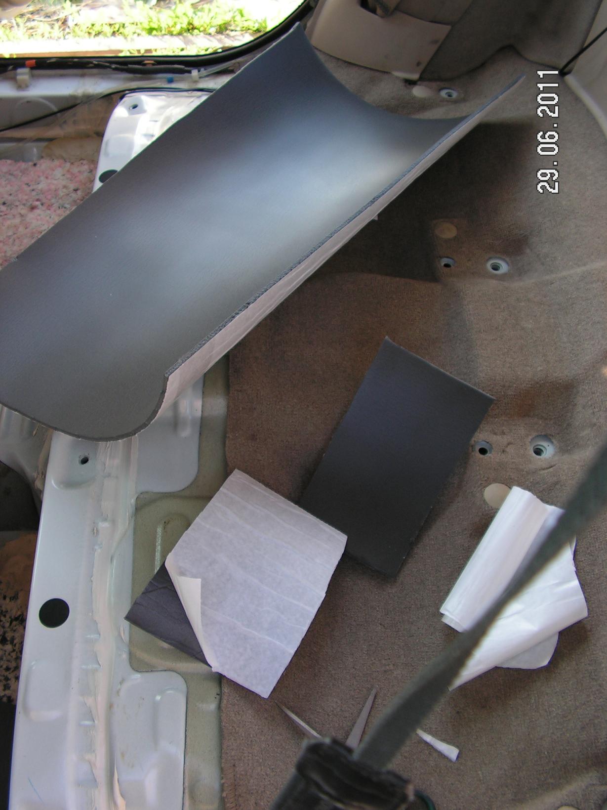

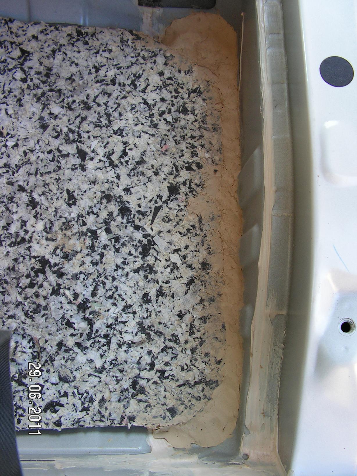

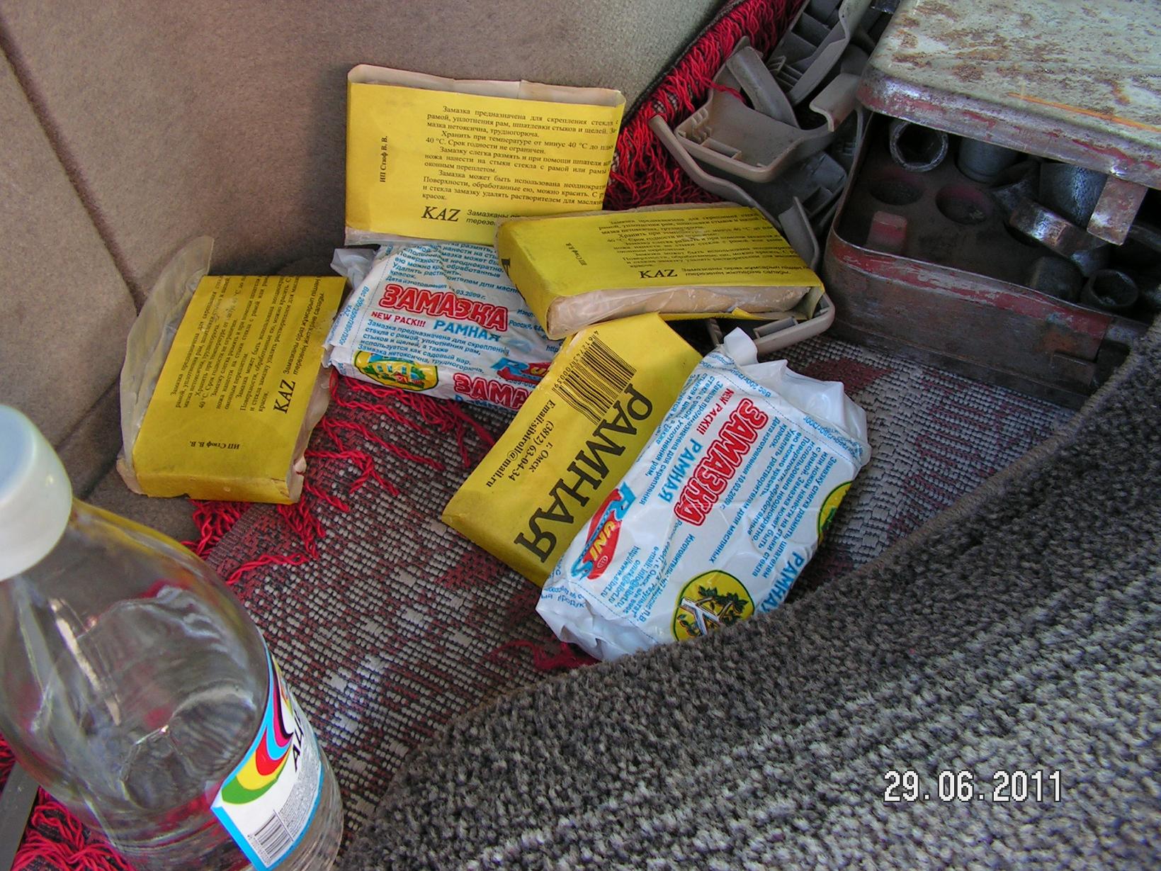

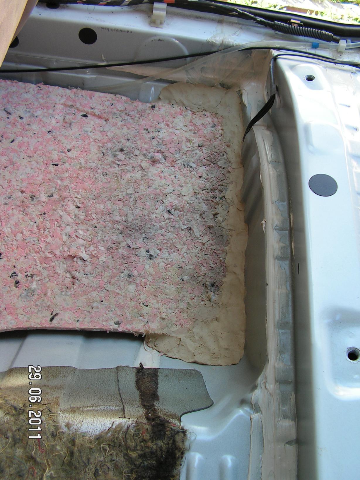

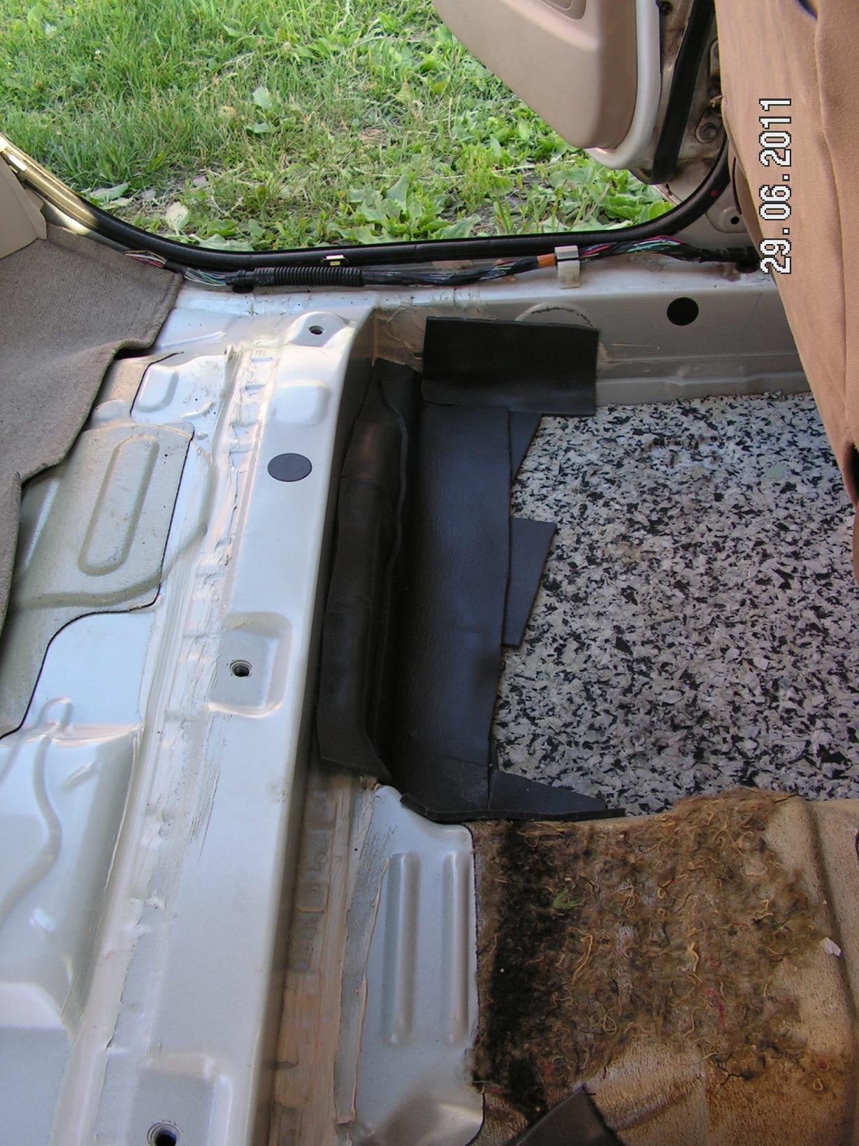

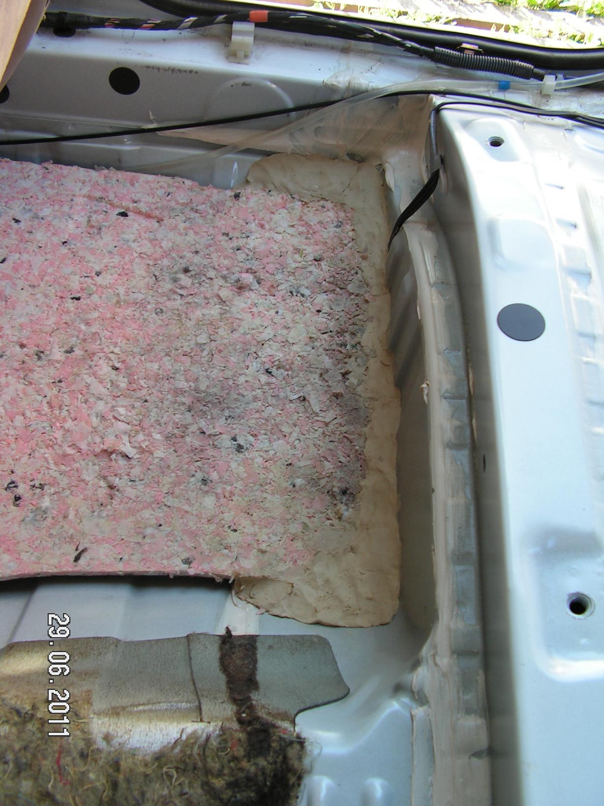

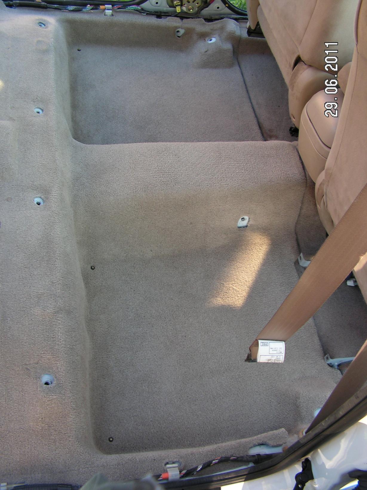

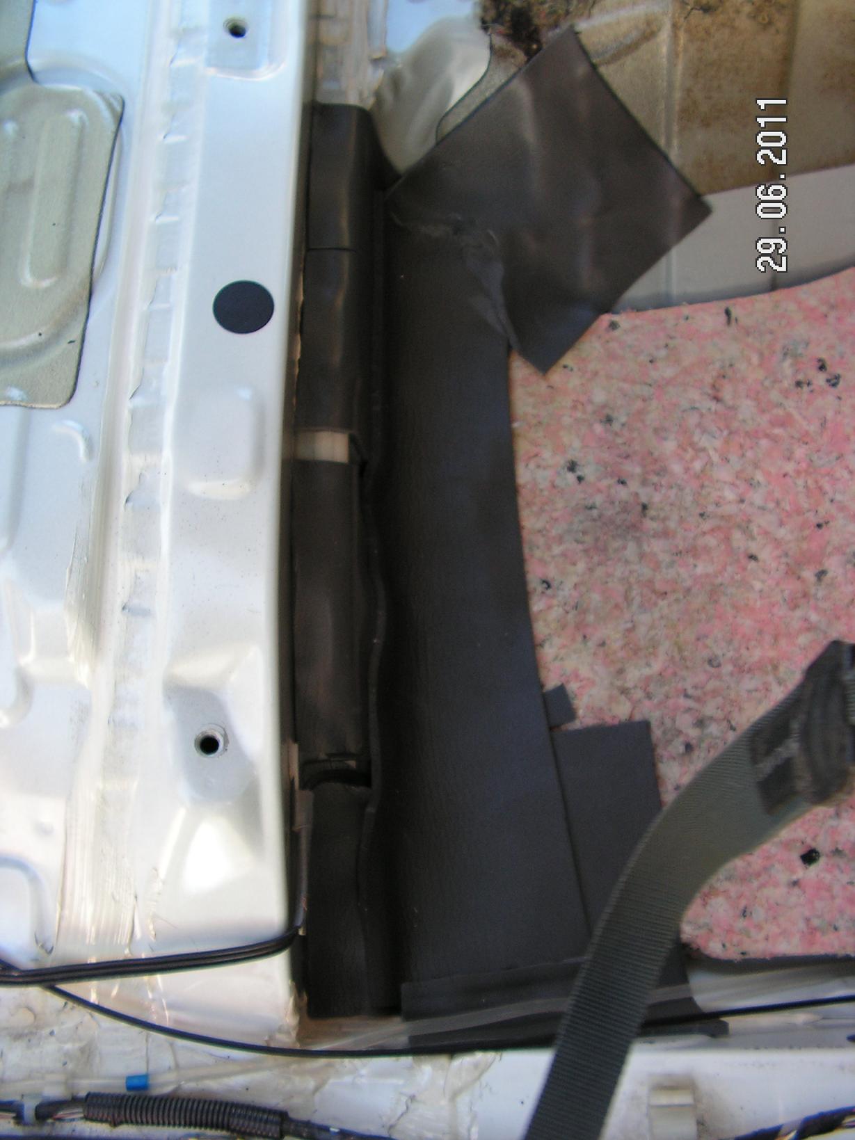

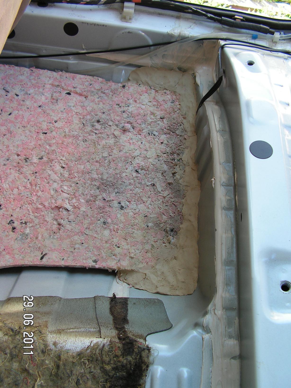

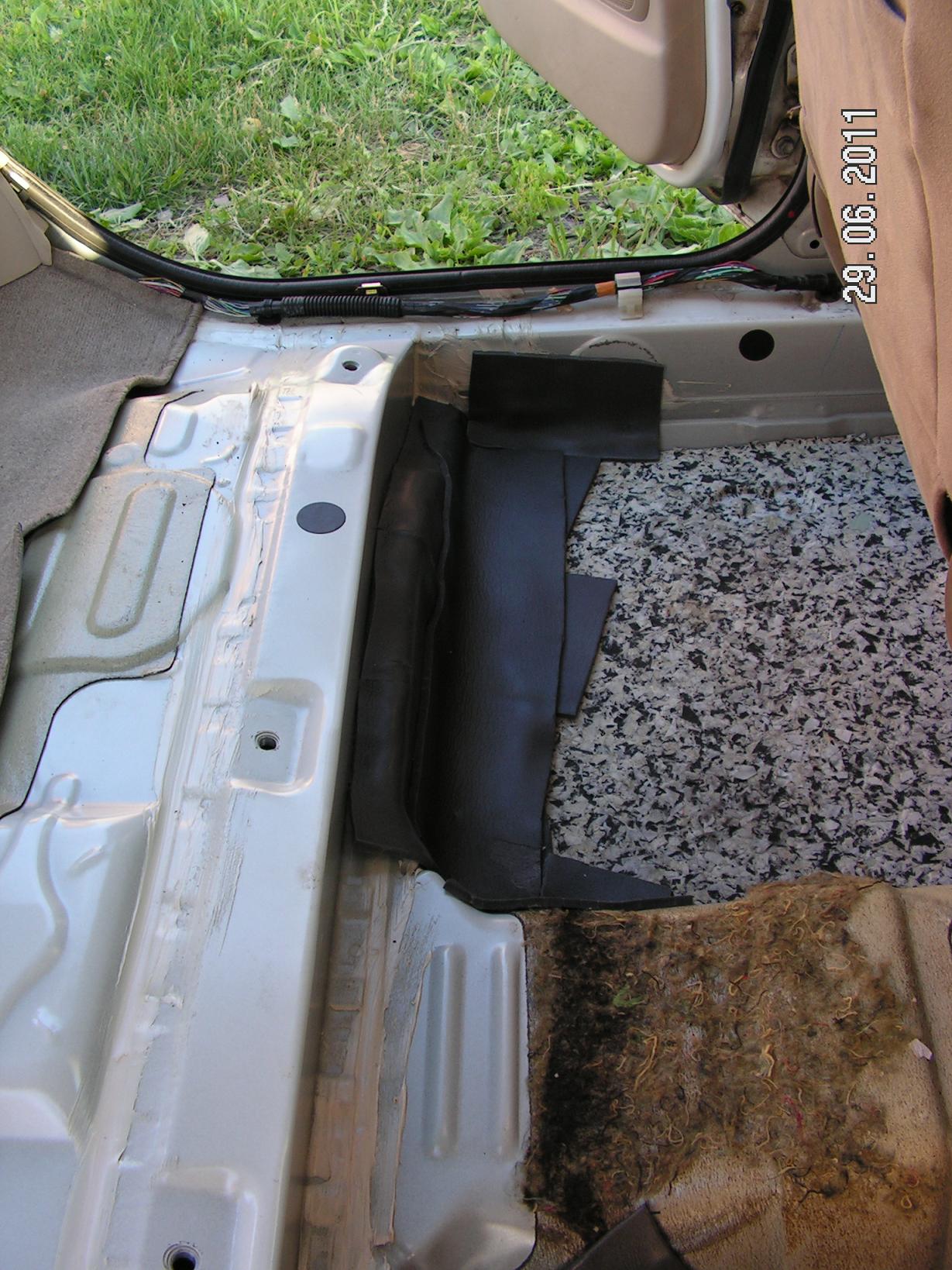

На все про все ушло 2 дня. 2 выходных дня. Правда, в воскресенье я ничего не делал практически. Было много других дел. Только собрал второе сиденье вечером. Пришлось до среды ездить с разобранным салоном.
В это время ломал голову как заделать полости между пробкой и днищем, чтобы повторно не рвать ковролин. Решил проблему с помощью оконной замазки и изолонтейпа с липкой основой. Замазал сначала дыры. Замазка как пластелин, только потверже. Затем все проклеил. Нормально получилось. Замазку посоветовали в строительном магазине. Сначала вообще хотел силиконовым герметиком заливать. Или даже думал монтажной пеной :neutral:
Предварительно, естественно, пропылесосил, отмыл от грязи и обезжирил.

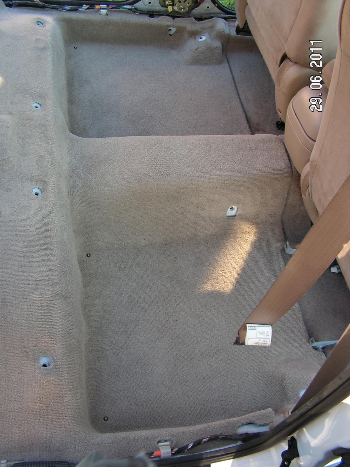

Еще.

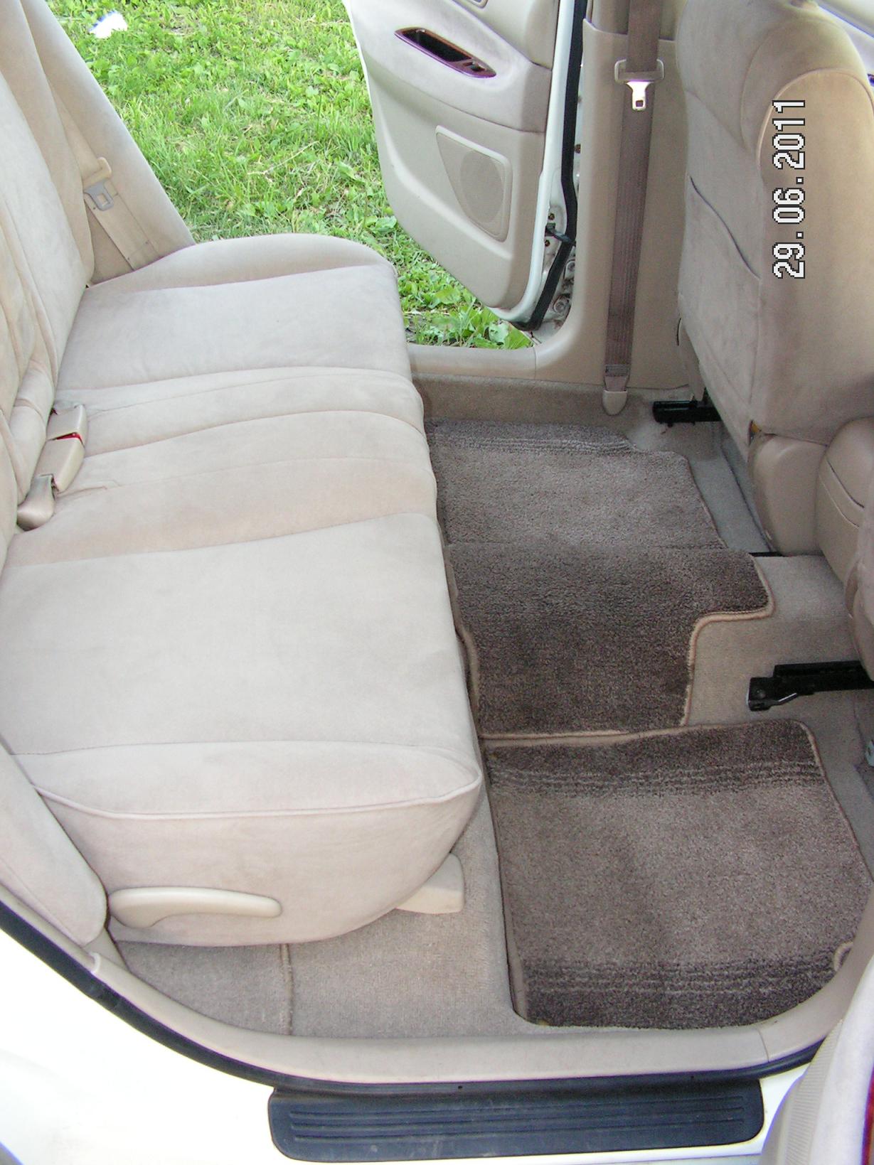

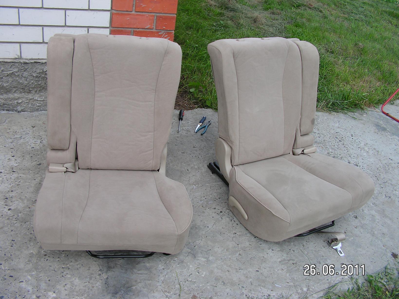

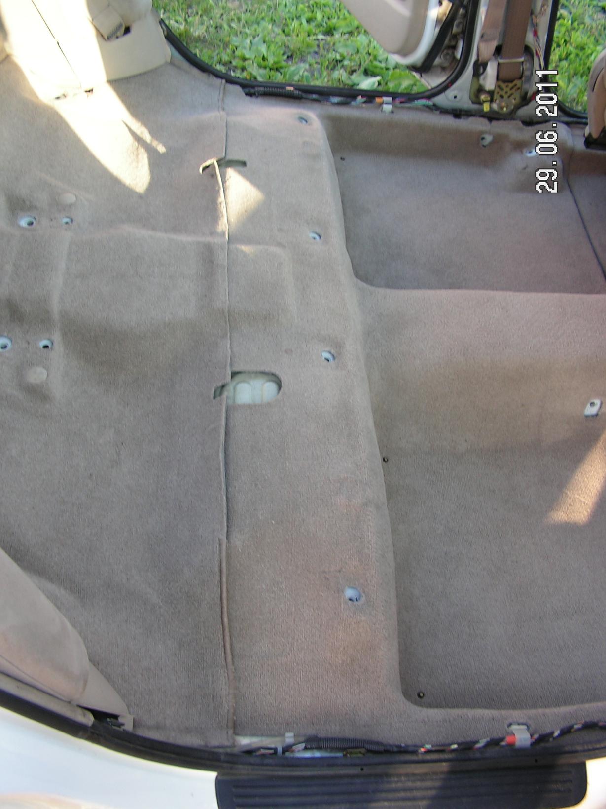

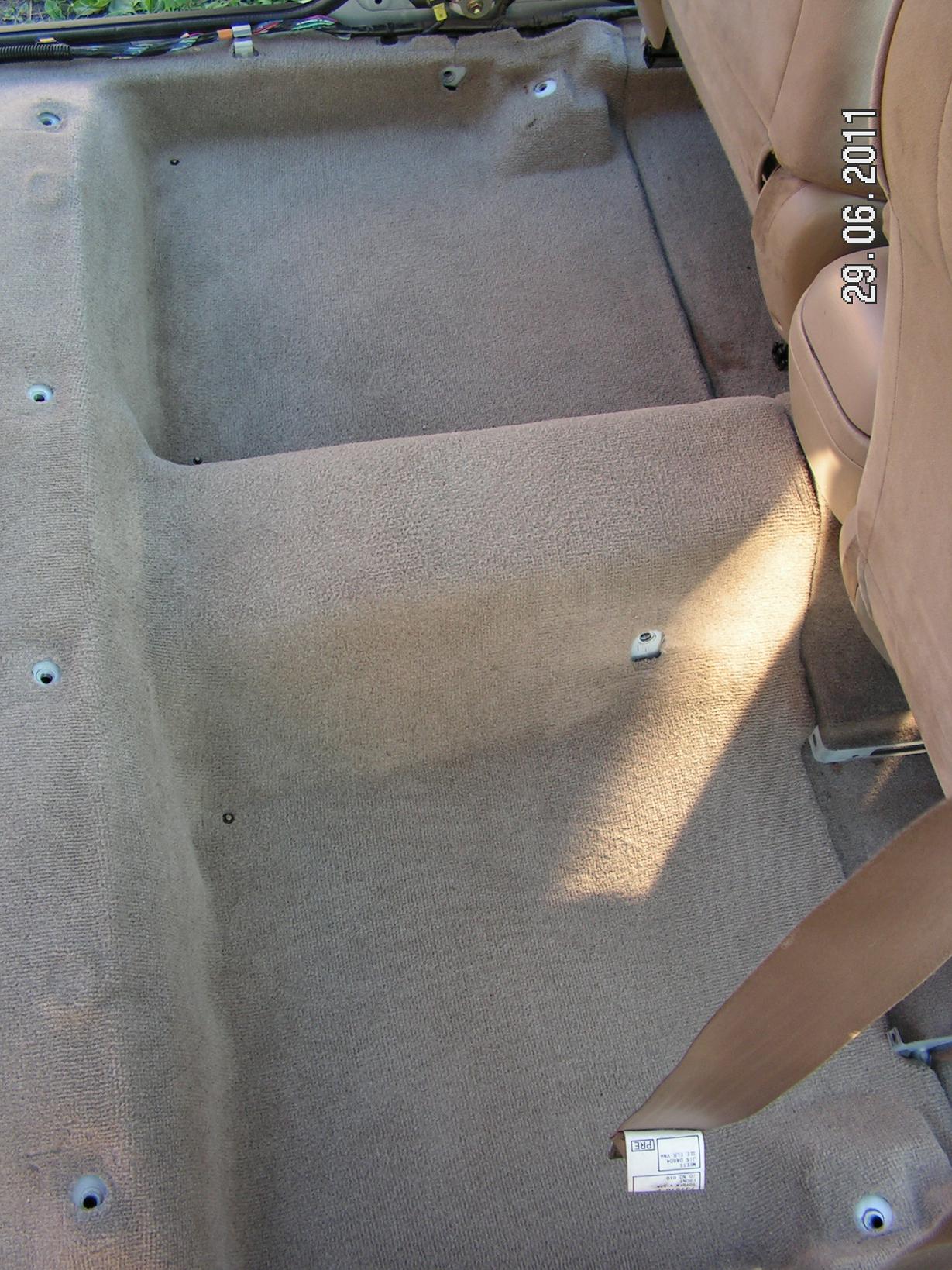

Стелим новый ковролин и собираем все в обратном порядке. Ставим сиденья.

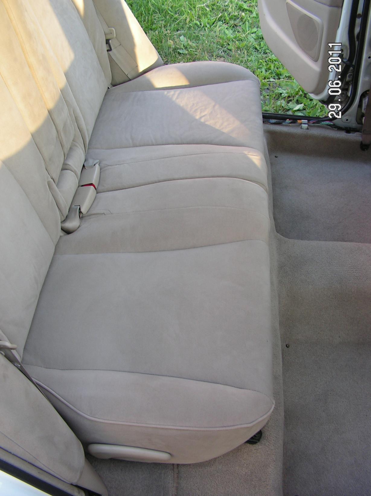

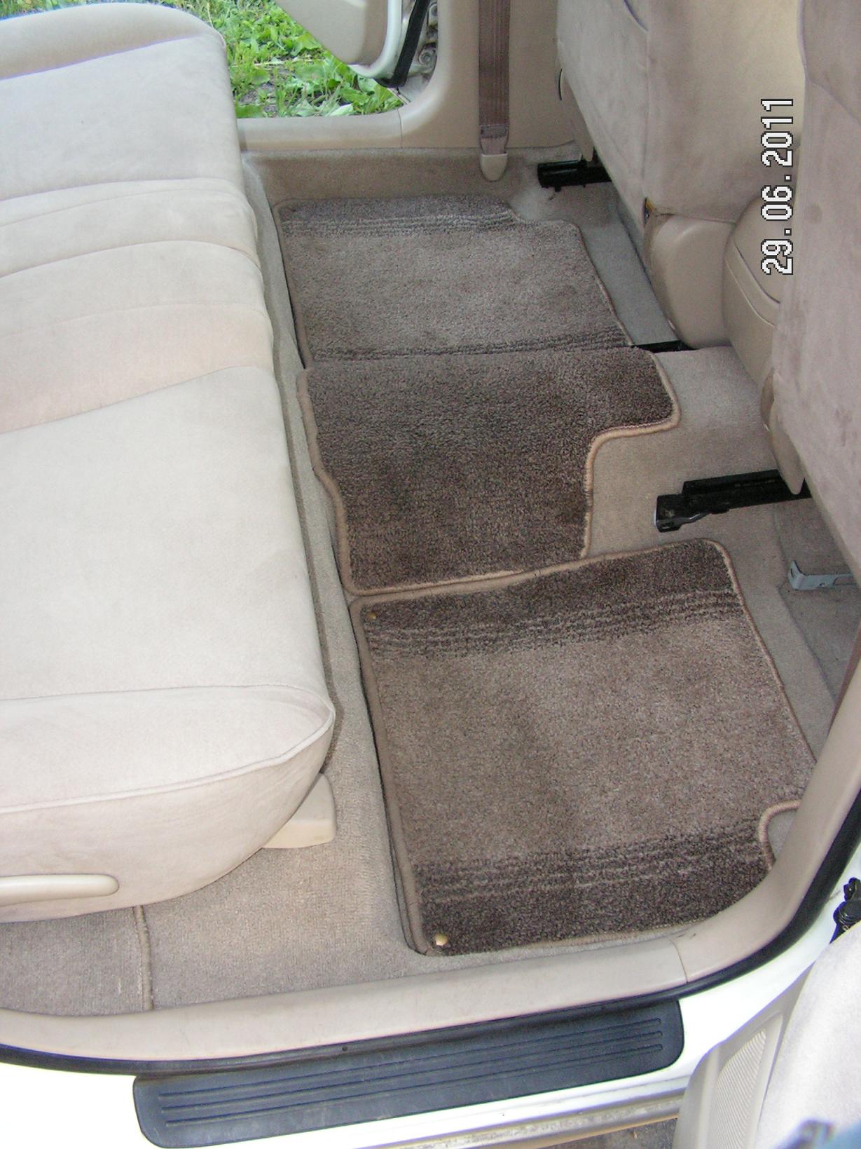

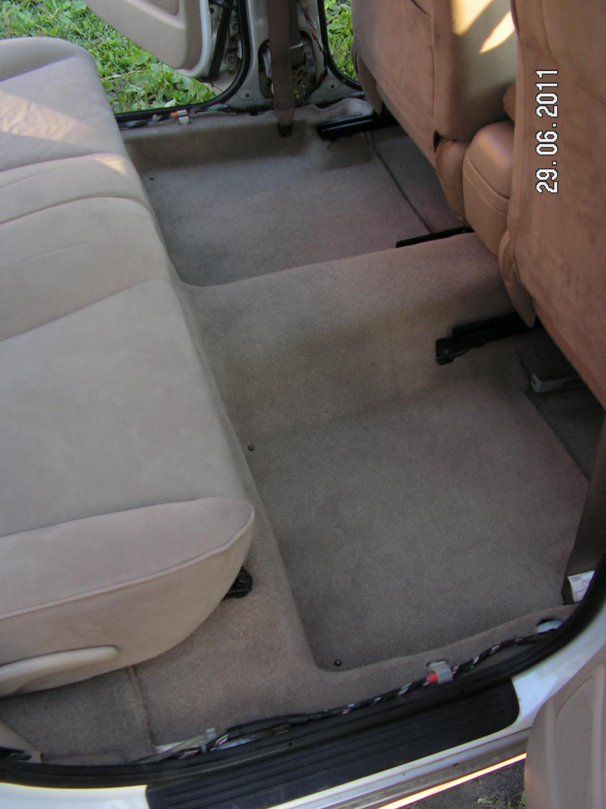

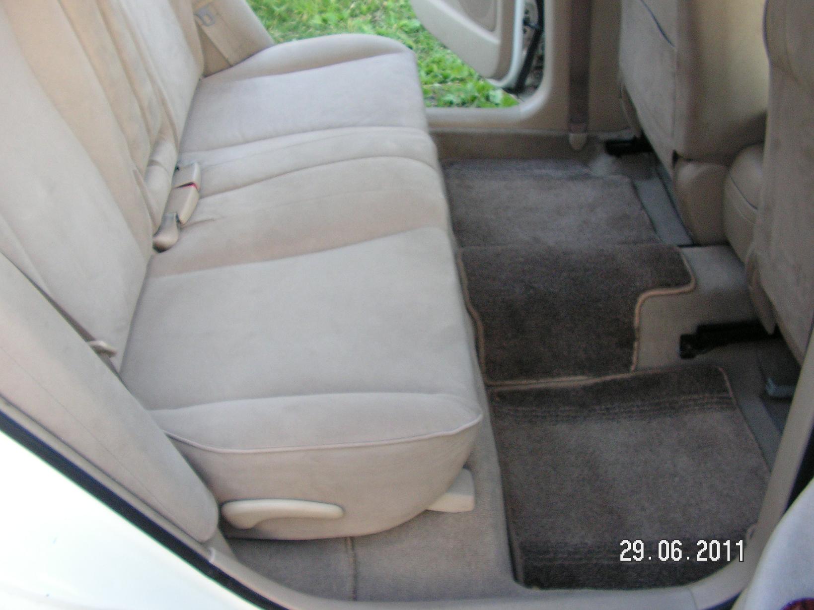

И вот результат, которым я, конечно, доволен!
Но муторно, блин. Терпение нужно.
Передние сиденья тоже буду снимать и стирать чехлы. Добавлю тоже фоток. Но это попозже.
Вот и все. Отвечу на все интересующие вопросы.
Сережа (aka 553), спасибо большое за помощь в подготовке данного отчета!

Хороший подход но замазку бы я не использовал, на скотч 3M приклеил бы пробку. А поверх наклеил сплен.

Ну что тут сказать, респект! В репу подкинул. Вот тут я и увидел наконец- таки что за медные кольца там. Но вызывают у меня опасения хомуты. Там железо кругом, острые края, рано или поздно они перетрутся... хорошо если до следующей стирки хватит. Почему не захотел кольца назад ставить? Ждем такого же отчета о стирке передних сидений.
Это не реально просто. Они жесткие. Их назад уже не воткнуть. Можно, конечно, попробовать, но я бы не советовал. А хомуты, я не думаю, что перетрутся. Там все надежно. Да и двигающихся деталей внутри сиденья нет, чтобы хомуты перетирались.
Изолонтейп - это и есть тот же сплэн почти. С замазкой, думаю, тоже ничего не случится. Диапазон рабочих температур - от -40 до +40 градусов. Да и нужна она лишь бы полость заполнить.
