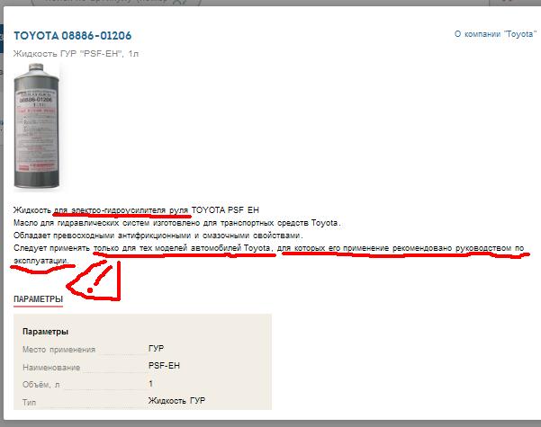

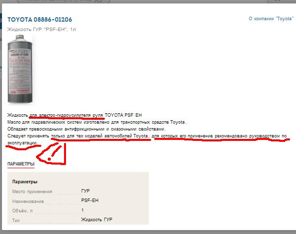

Кстати, про 08886-01206.
Почитал назначение.
Она нам точно :? НЕ подойдет.

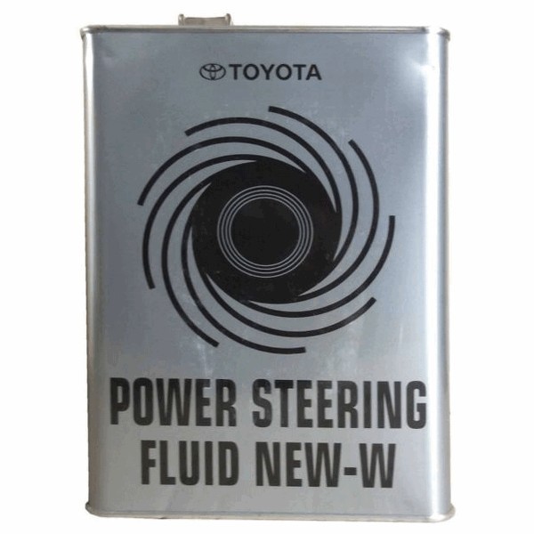

Тогда литровую вычёркиваем, оставляем банки по 4л. Опыт использования 08886-01115 (4Л)
2237.750x0.jpg [ 52.74 КБ | Просмотров: 2125 ]
, могу советовать, менял не экономии ради- удовольствие не дешёвое. На декстроне в мороз при заводке насос гудел, руль дубовый. После замены три зимы -проблем нет.
