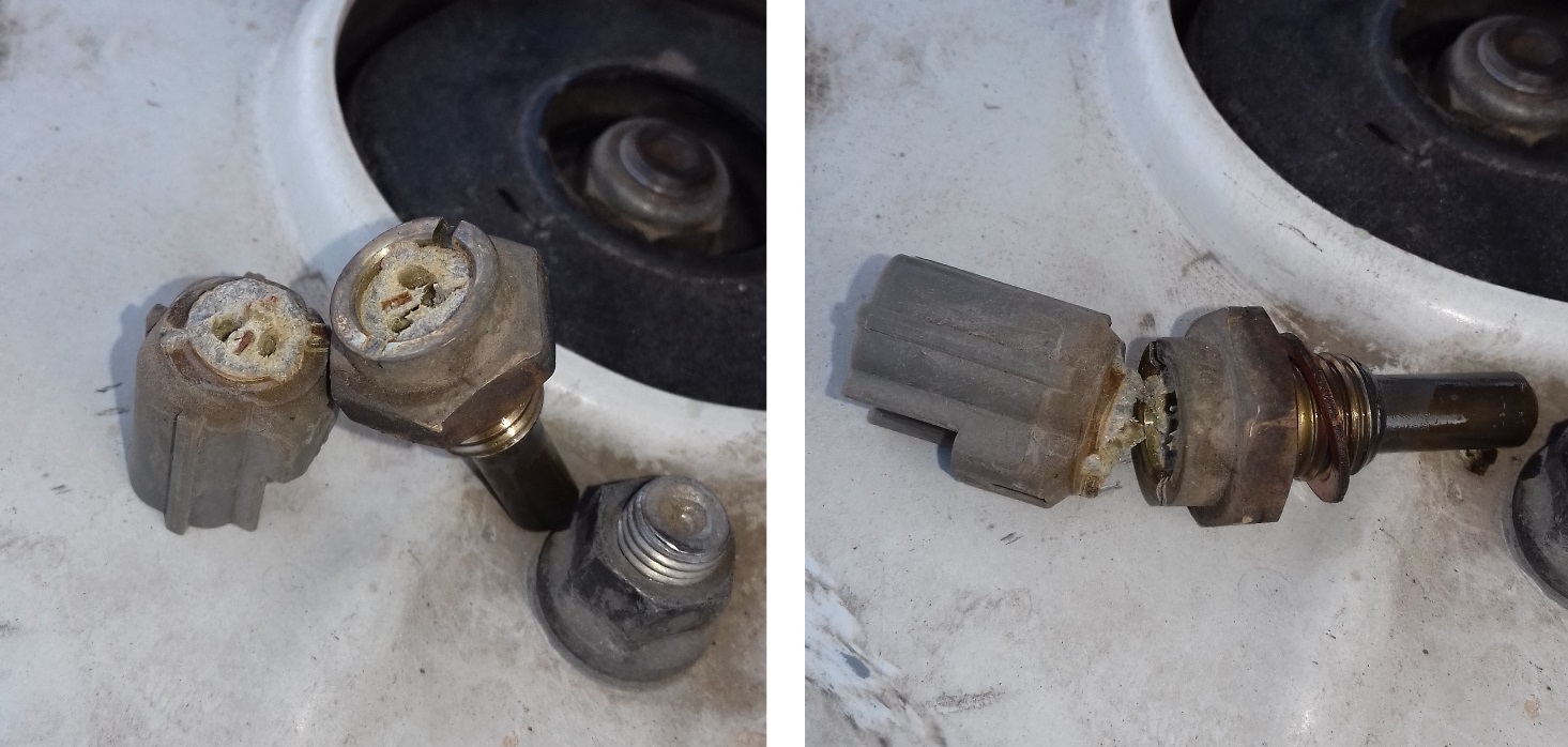

Также заменил датчик температуры ОЖ (взял такой же, как Александр171 - TAMA HS104). Что интересно, когда снял с него фишку и пошевелил немного, штекер у датчика довольно ощутимо шатался. Шевельнул чуть сильнее и штекер остался у меня в руке!
8.jpg [ 275.56 КБ | Просмотров: 4546 ]
При близком рассмотрении видно, что излом произошел не сегодня. Видимо со временем, от высокой температуры. Глупо, наверное, говорить, насколько я обнадежился, увидев состояние датчика.

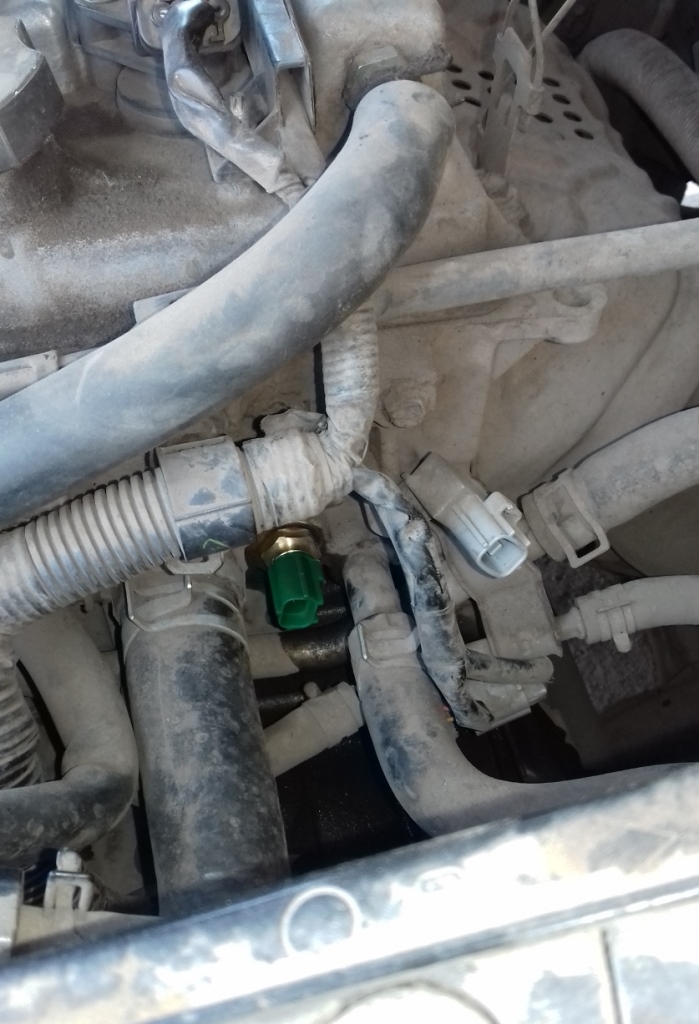

Поставил новый.
9.jpg [ 256.35 КБ | Просмотров: 4546 ]
Но оказалось, что проблема и не в нем тоже. Потом ездил, было еще несколько раз, когда падали обороты. Едешь, раз! Как будто кто-то резко за задний бампер схватил и тут же отпустил. Никакого удовольствия от такой езды, всю дорогу в напряжении(((
