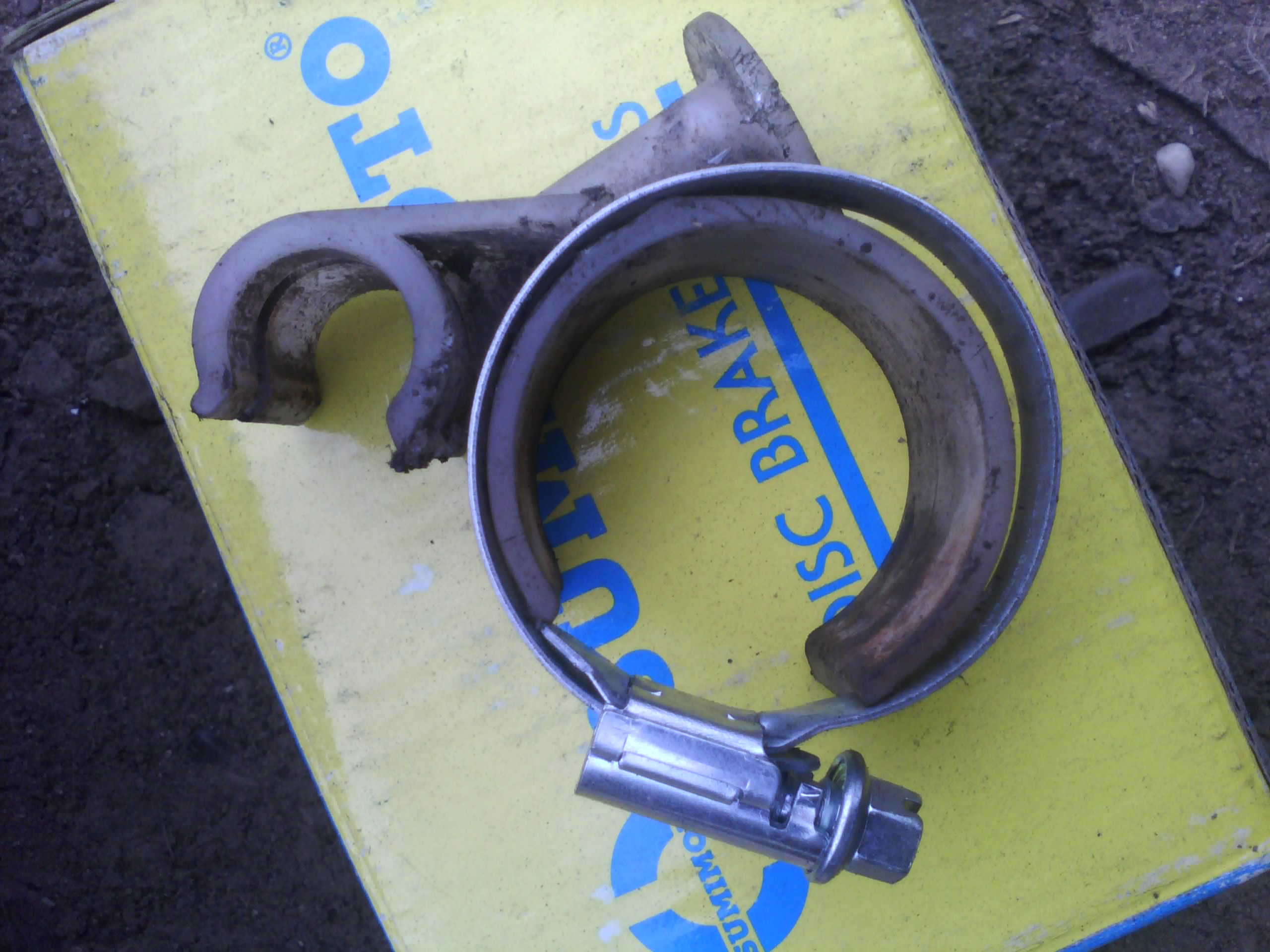

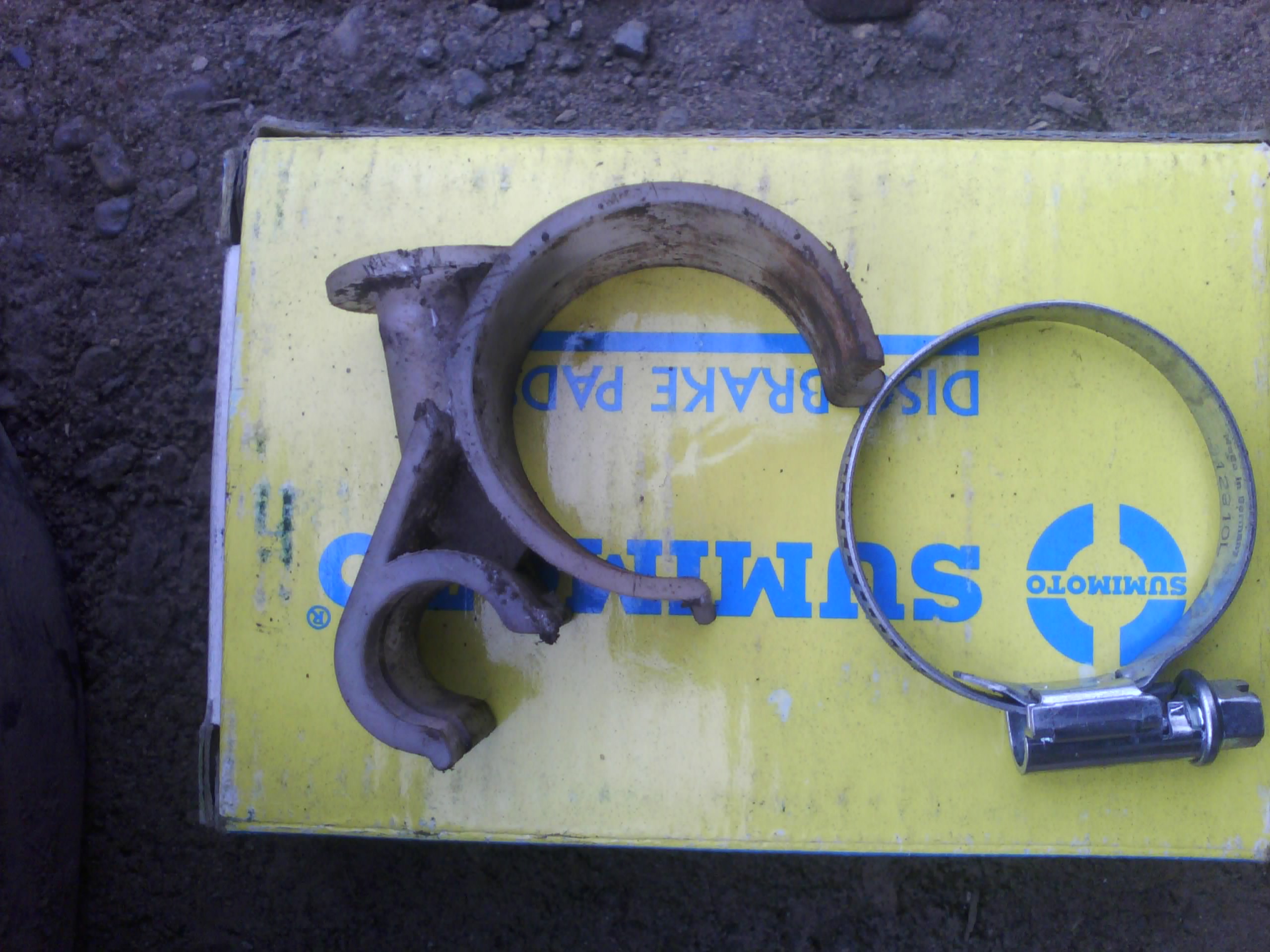

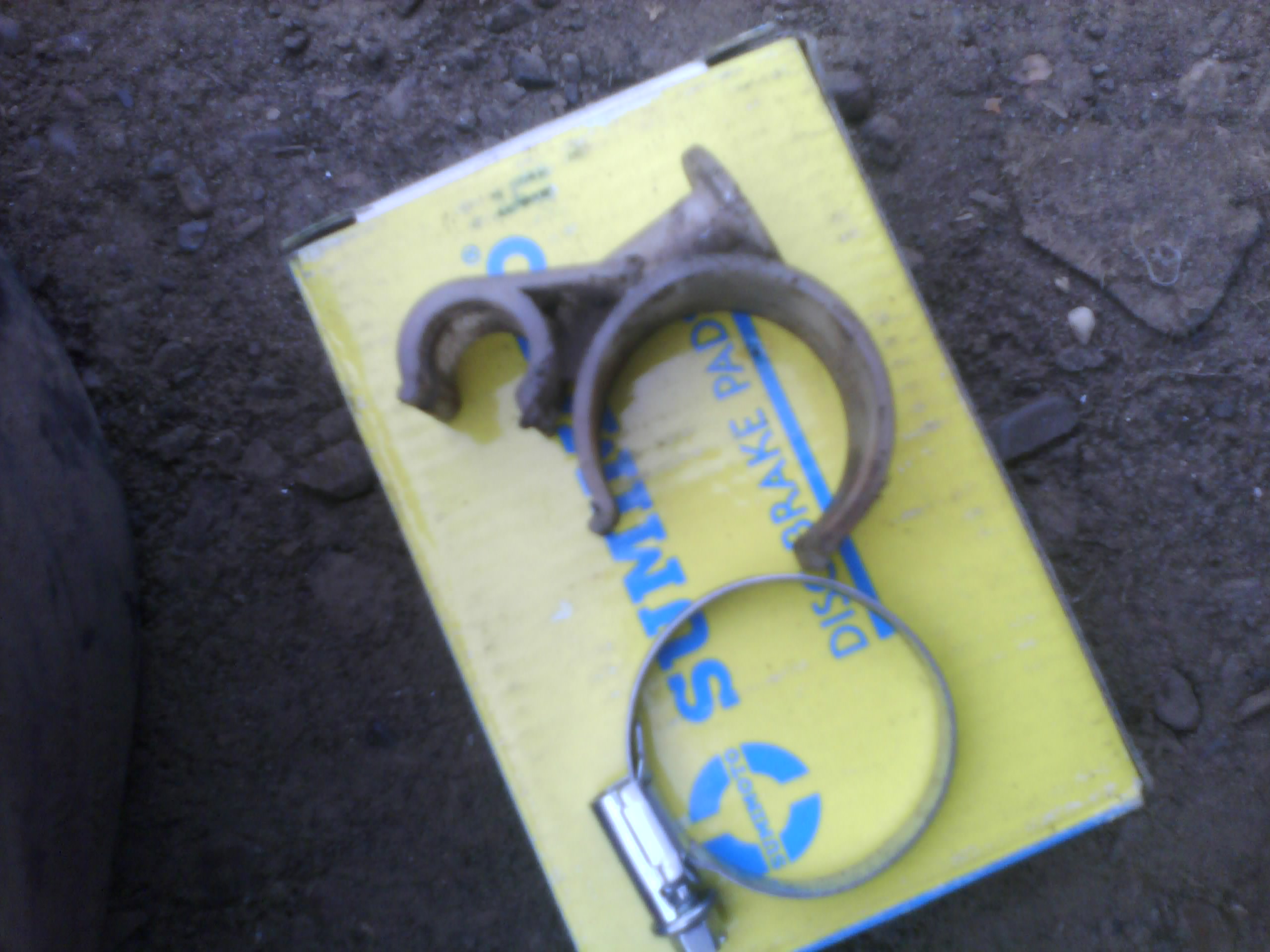

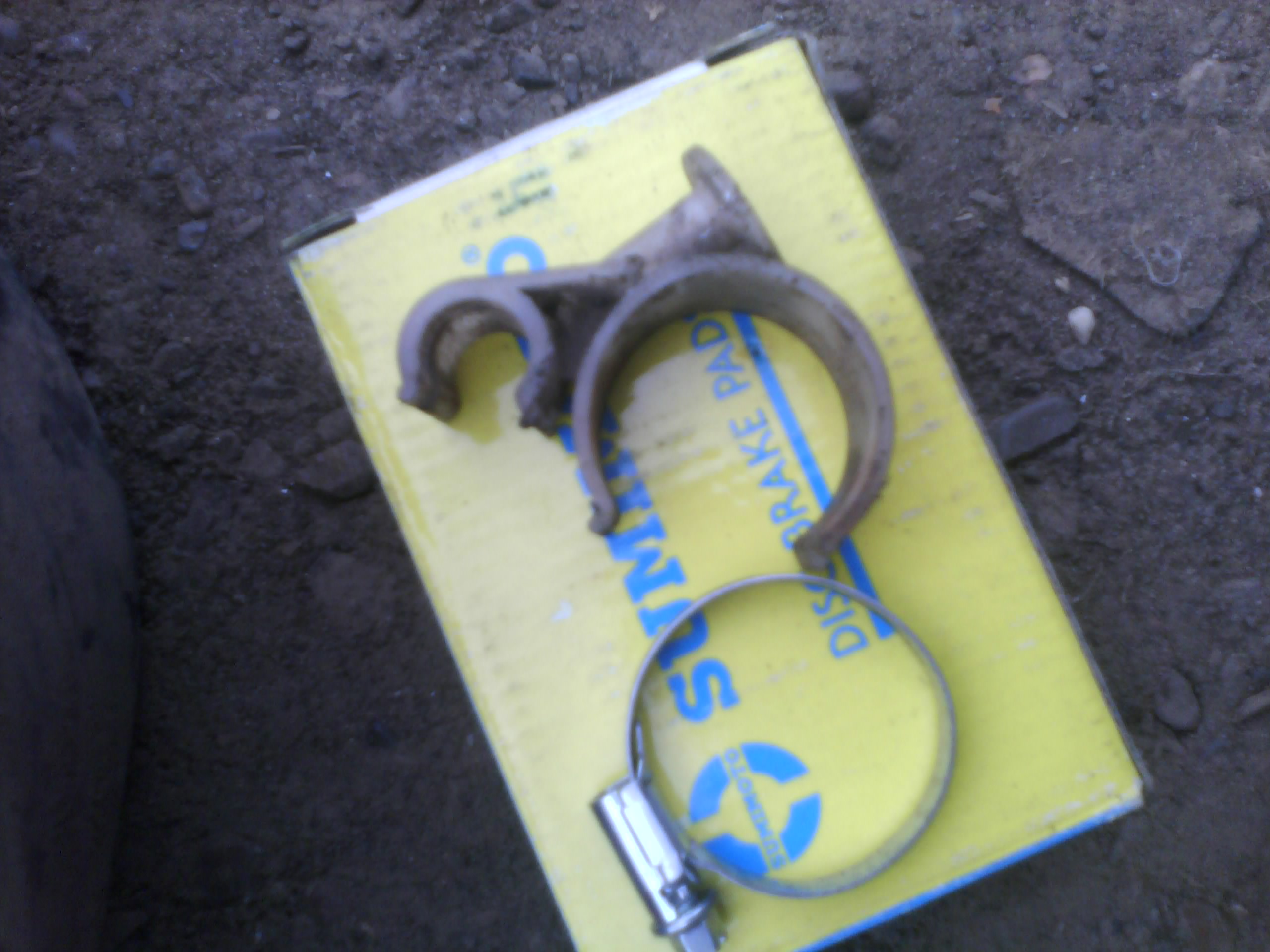

Вскрыл тоже этот подкрылок, слетело крепление уже в который раз. Трубки покрылись ржавчиной, вообщем покрыл все пушечным салом, крепеж к трубе поставил на хомут пропилив пластиковую перемычку. По периметру подкрылка наклеил самоклеящуюся шумку с выпуском, чтоб закрыло щели. Теперь вроде нормально.
201108201432_015.jpg [ 516.6 КБ | Просмотров: 6675 ]
201108201432_016.jpg [ 427.21 КБ | Просмотров: 6675 ]
201108201432_017.jpg [ 526.77 КБ | Просмотров: 6675 ]

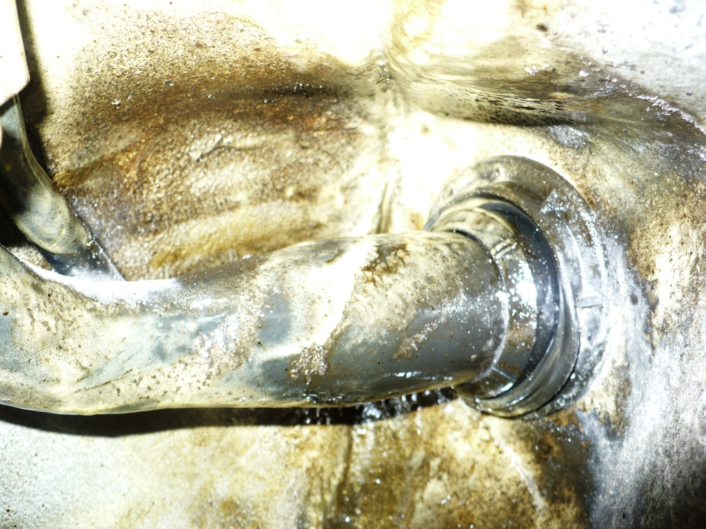

Ржа дальше не ползет. Обработал еще разок
P1020744.JPG [ 532.18 КБ | Просмотров: 6571 ]

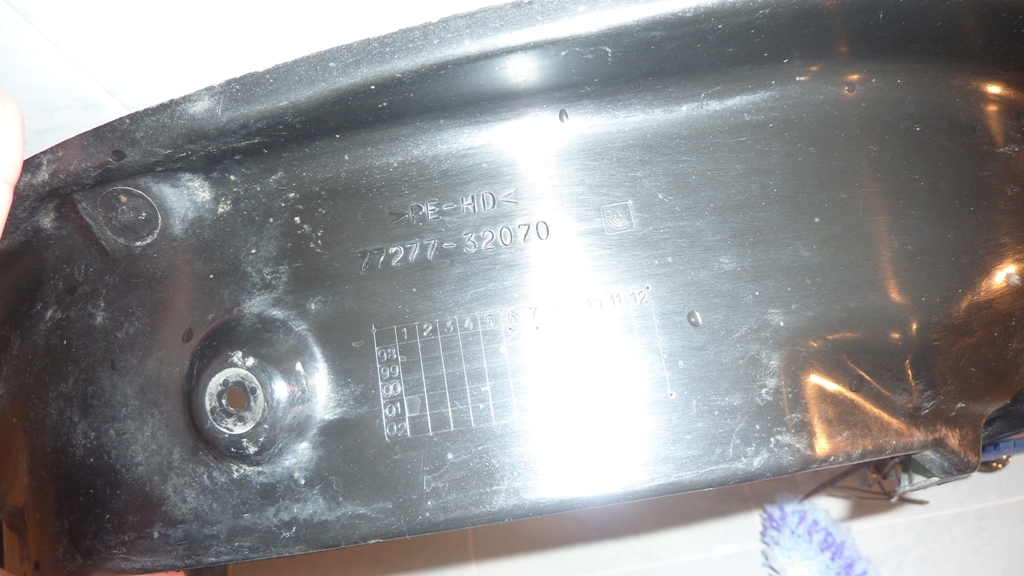

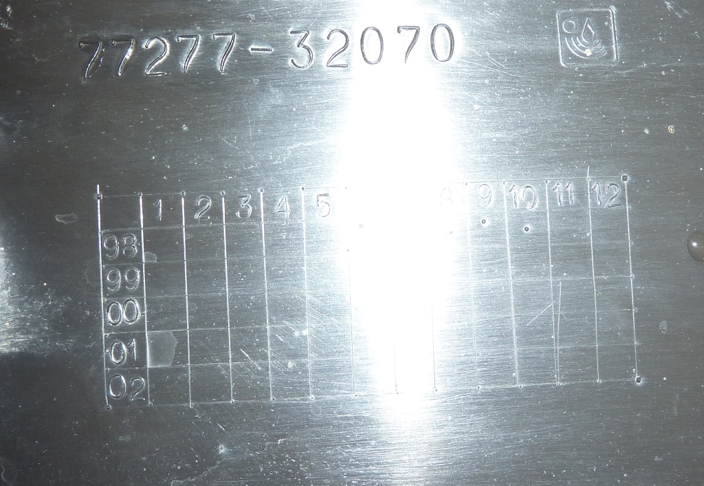

Снял подкрылок, помыл. На внутренней стороне вот такая табличка. Интересно, что она означает?
Ну, 98-02, скорее всего, годы выпуска 50-х кузовов (но почему-то нет 2003 г.), 1-12 месяцы. Но к чему все это? :roll:
P1080944.JPG [ 359.63 КБ | Просмотров: 6451 ]
P1080943.JPG [ 442.69 КБ | Просмотров: 6451 ]
 Заголовок сообщения: Re: Эта дурной подкрылок левой арки...
СообщениеДобавлено: 30 мар 2013, 17:26
СВОЙ, Андрей
Сообщения: 1947
Репутация: 1208
я думаю месяц и год выпуска данной запчасти. :rus: только интересно - почему отмечены точки на 9-ом и 10-ом месяцах 98 г., сами не помнят, в каком месяце сделали? :D
