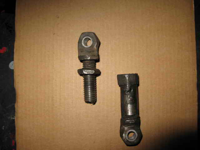

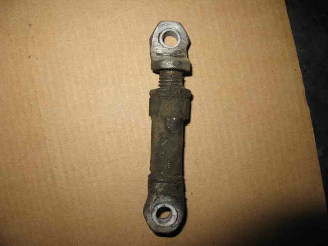

да проблема одна с этим 1ZZ у всех, предлагаю свой вариант решение этой проблемы раз и навсегда,не хочу повторятся здесь на этом сайте, но хочу помочь многим всем рукастым, читать до конца, там фото моего натяжителя прошел с ним 20тыс. нет проблем.http://toyota-opa.ru/forums/index.php?s=2ccab387c8cefc15f3fbc27038a3fa45&showtopic=294&st=280&start=280

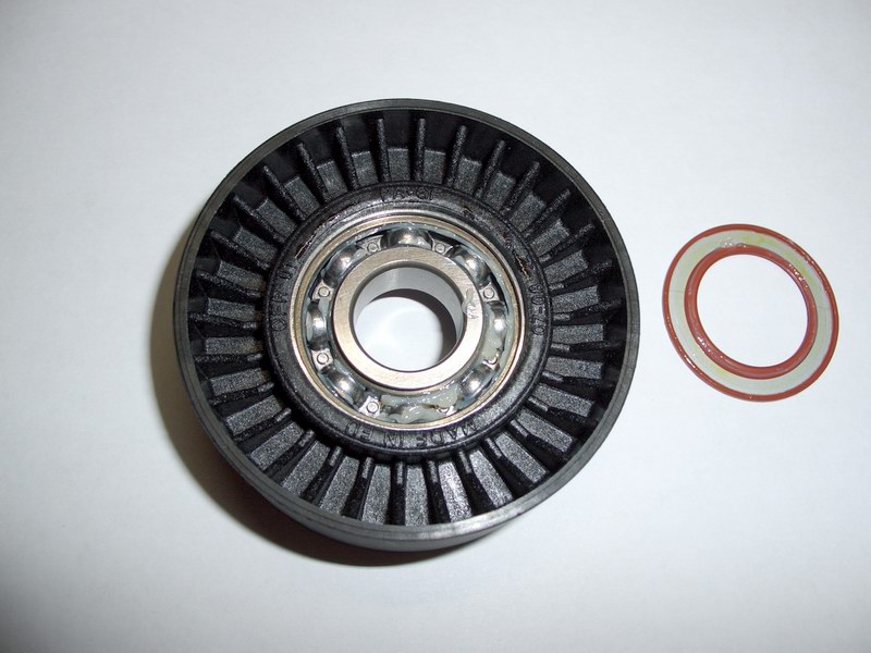

Да он видать именно подшипник купил, без пластика. Вот и дешево. А купил любой подходящий под размеры. Но конечно напишут так, что потом непонятно, что человек хотел сказать...
А про разваливание подшипников, сейчас склоняюсь к выводу (чужому), что если его набить полностью смазкой, то он быстро развалится. Сепаратору приходит быстрый конец. Надо смазывать на 2/3. Место свободное должно быть!

Aleks576 писал(а):
Мысль ясна. Но вот для просмотра Ваших фоток, необходима регистрация на форуме ОПЫ. Так что выкладывайте сюда))) А вот правильно это или нет (замена на простой натяжитель) сложно конечно сказать...
Сказано-Сделано, вот фото надеюсь многим поможет.нижняя часть от трубки крутится на 360
Как интересно выпресовать подшипник из ролика - я пробовал, но у меня не получилось. Он там сидит жестко и бортиками прикрыт.

oleg-71 писал(а):
Aleks576 писал(а):
Я видел это на сайте ОПА кто там еще писал что так пипец придет всем подшипникам - помпы, генератора, коленвала. Да и причем тут амортизатор сам.

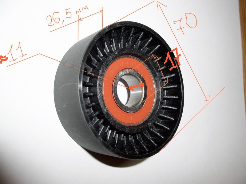

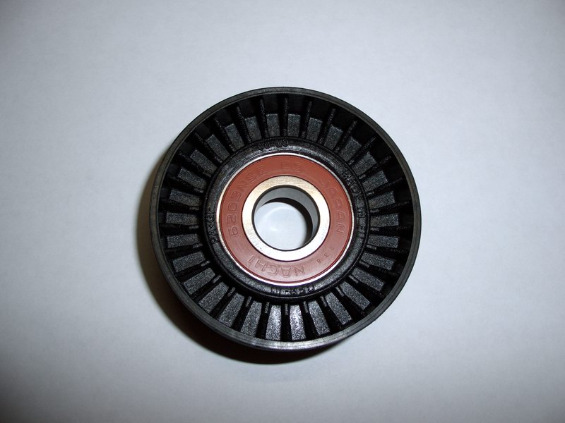

А мне пришел через неделю после заказа на Экзисте, вот такой подшипник за 883 руб.: http://www.youtube.com/watch?v=rvOnade0xDo фирмы Optimal каталожный номер - 0-N1462S
Буду скоро его ставить. Внешне похож на оригинал, позже замерю вместе с оригинальным и выложу размеры.
На подшипнике написано NACHI Japan.
На ролике - Маде ин EU.
Фирма Германия. На коробке наклейка с каталажными номера 16620-0w090 и 16620-0w091 по которым определяется, что он подходит на 1ZZ.
Ролик натяжителя OPTIMAL O-N1462S (4).JPG [ 156.88 КБ | Просмотров: 10116 ]
Ролик натяжителя OPTIMAL O-N1462S .JPG [ 87.99 КБ | Просмотров: 10113 ]
Ролик натяжителя OPTIMAL O-N1462S (1).JPG [ 100.56 КБ | Просмотров: 10114 ]

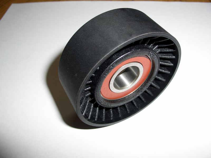

СообщениеДобавлено: 13 окт 2010, 00:49
последнее фото
Ролик натяжителя OPTIMAL O-N1462S (2).JPG [ 120.02 КБ | Просмотров: 10115 ]
СообщениеДобавлено: 14 окт 2010, 20:10
Поставил этот ролик (амортизатор натяжителя не менял) - и снова тишина в машине, хруст пропал при наборе оборотов. Не знаю надолго ли хватит, посмотрим. Чего им надо не пойму, почему надолго не хватает, в руках крутишь - не особо то и шумят. А на машине хрустят, крехтят будь здоров. Что интересное - когда ставил прежний (старый ролик) четыре месяца назад - набивал смазкой, снял - смазки почти нет.
Когда прикручивал сейчас ролик к натяжителю - подложил шайбу за подшипником ролика - иначе задевает краями ролика за нятяжитель.
Крышка сверху на поодшипнике ролика свободно болталась. Немного раздавил края на пластмассе и крышка стала туго.
Пришлось опять отстегивать левую подушку, двигатель поддамкрачивать - скоро буду делать это уже с закрытми глазами... :-) А иначе почти невозможно подлезть к болту ролика, хотя если сварить ключик - короткую по длине звездочку на 50, с длинной рукояткой, буквой L, то можно только ролик снимать без снятия всего натяжителя, только наверное ремень скинуть и все....
да при том что от него очень сильная натяжка, вот и проблема с подшипниками. от правильной натяжке ремня правильные ролики долго ходят, у меня на калдине двс 2С ролики 130тыс отходили, продал так и не менял.

oleg-71 писал(а):
Отходили с такими приспособлениями вместо амортизатора как на фото?
