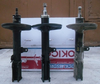

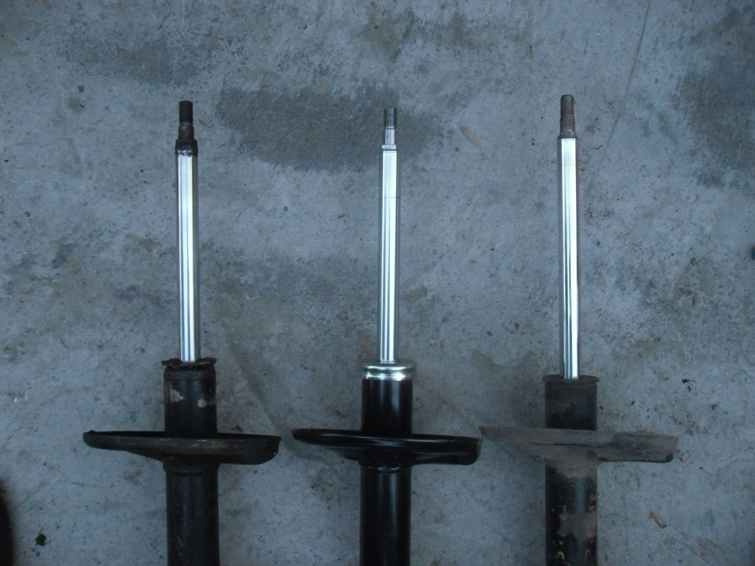

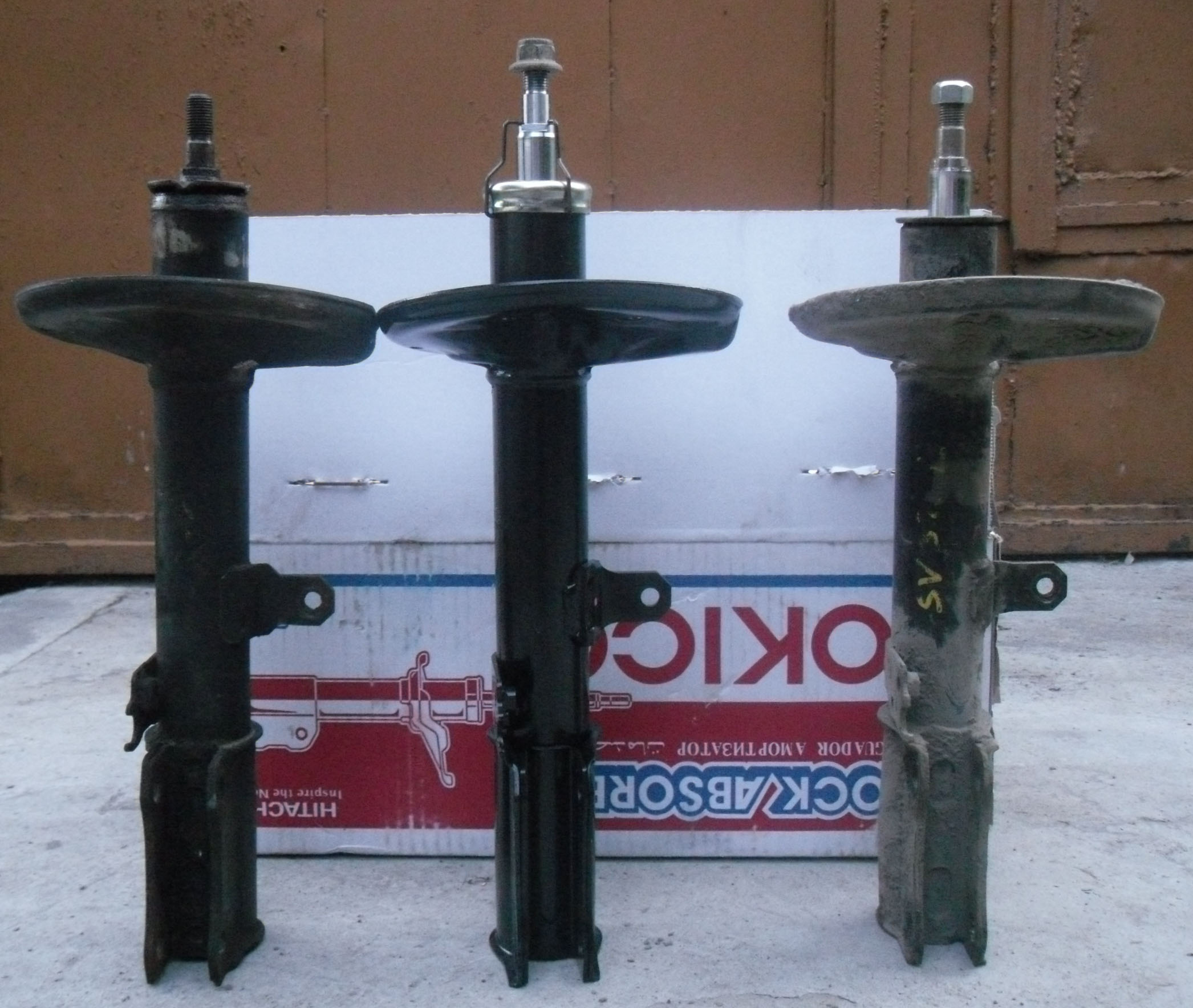

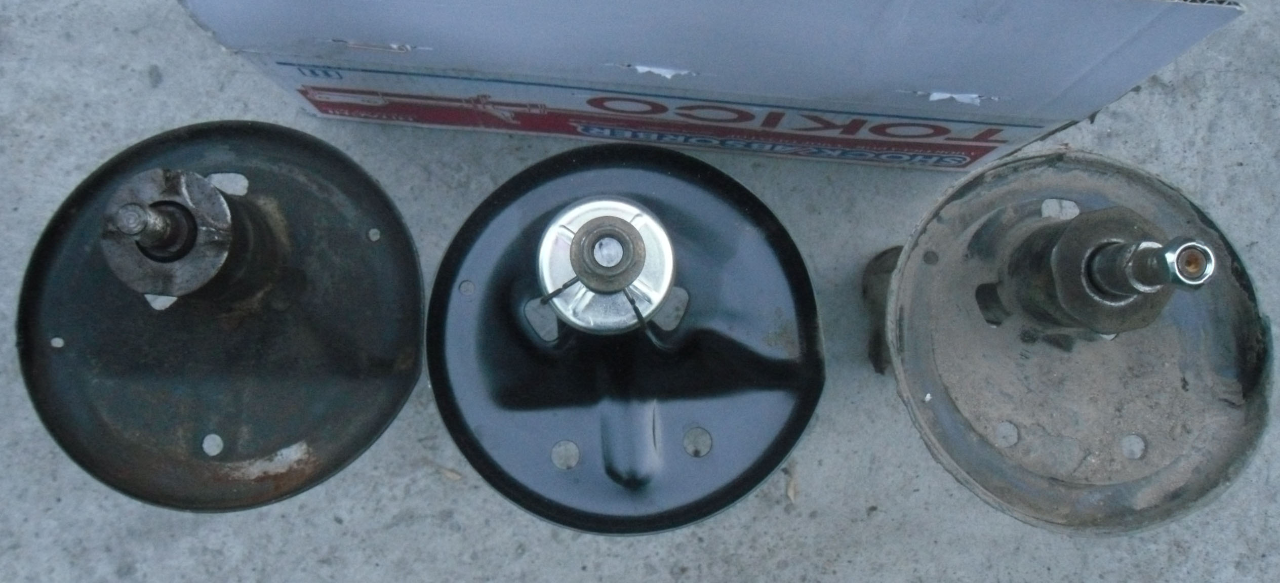

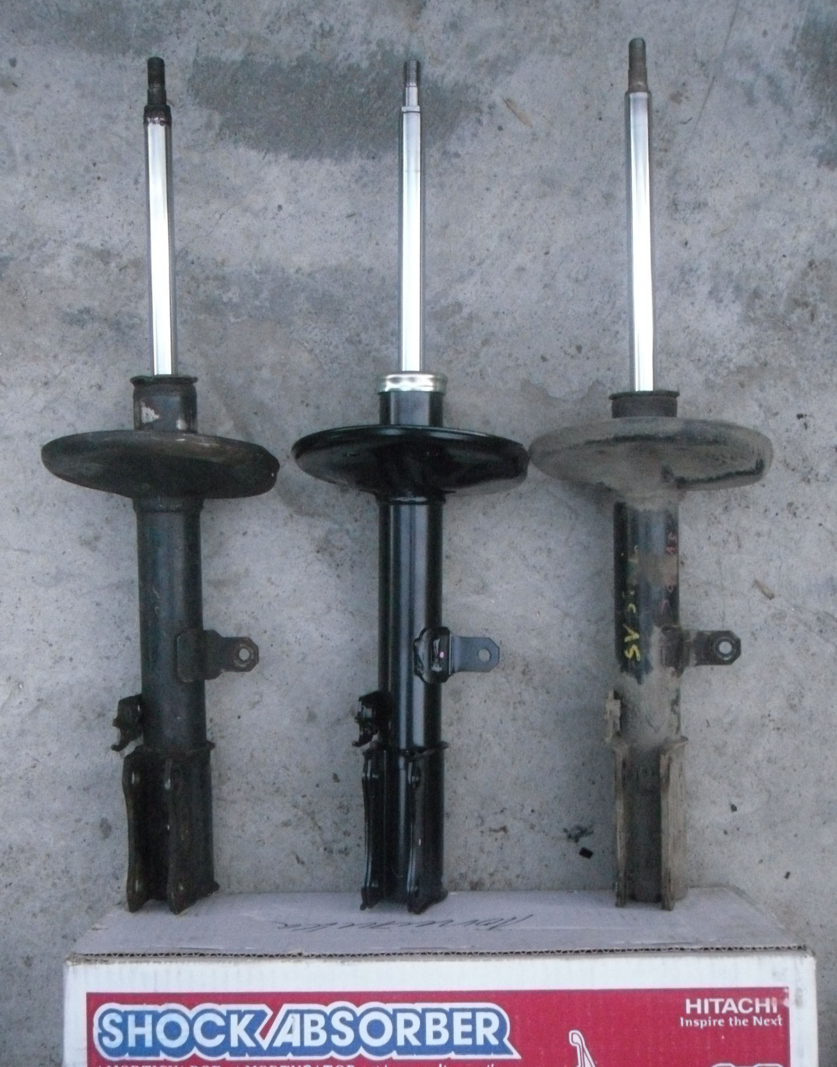

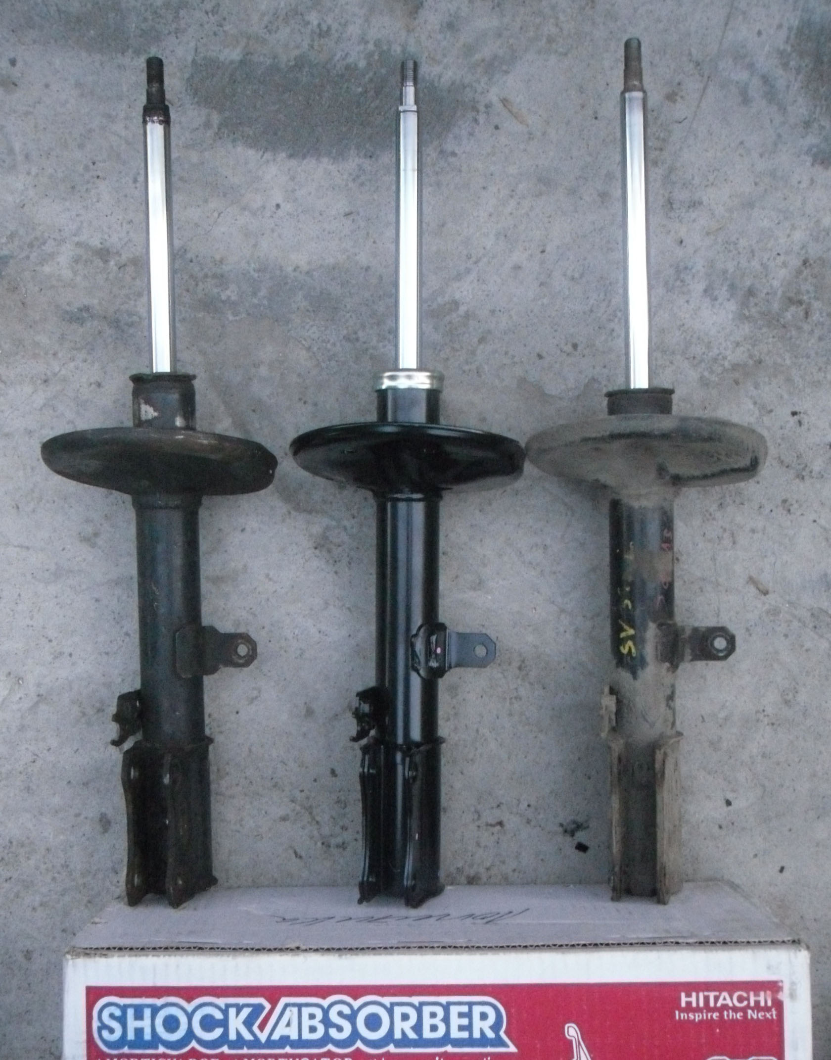

Долго выбирал и заказал задние стойки Токико 3181 и 3182 - сделано в Тайланде. Немного прокачал :wink: . Подошли абсолютно без всяких заморочек. На первый взгляд нормальные, шток заходит с приличным усилием, выходит сам довольно быстро, но плавно. По первым ощущениям ходовые качества не отличаются не от родных, не от Видомских, не выстреливают, не прыгает, в общем пока доволен :smile: .
По размерам могу сказать, что Токика больше похожа на Виндомскую. Шток по сравнению с РОДНОЙ немного короче и "нижняя точка опускания штока" чуть выше, а соответственно ход штока меньше :roll: . На фотках видно разницу...

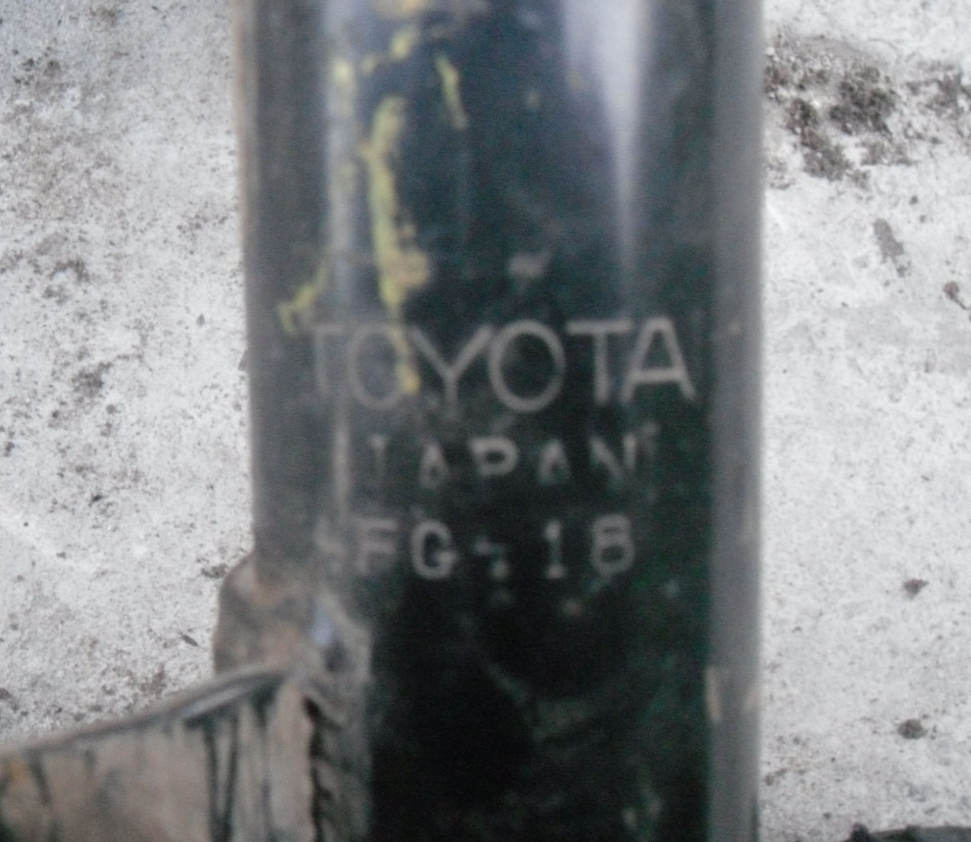

Номер на родной: FG-18. На виндомской нет нифига.
Родная - разборная, Виндом -нет, Токико - не понял...
На фото слева направо: виндом-токико-родная...
3 стойки1.JPG [ 308.64 КБ | Просмотров: 3323 ]
3 стойки.JPG [ 413.06 КБ | Просмотров: 3323 ]
Штоки2.JPG [ 440.04 КБ | Просмотров: 3323 ]
штоки3.jpg [ 533.7 КБ | Просмотров: 3323 ]
32-я.JPG [ 333.97 КБ | Просмотров: 3323 ]
Виндом.JPG [ 350.56 КБ | Просмотров: 3323 ]
