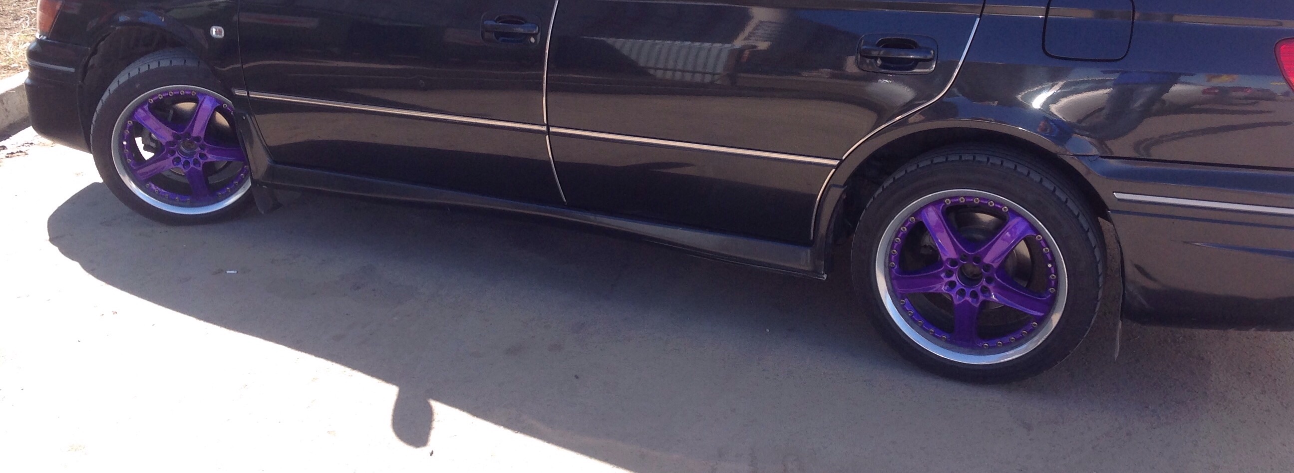

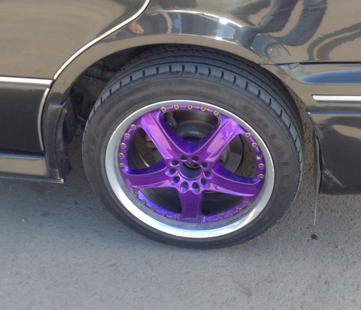

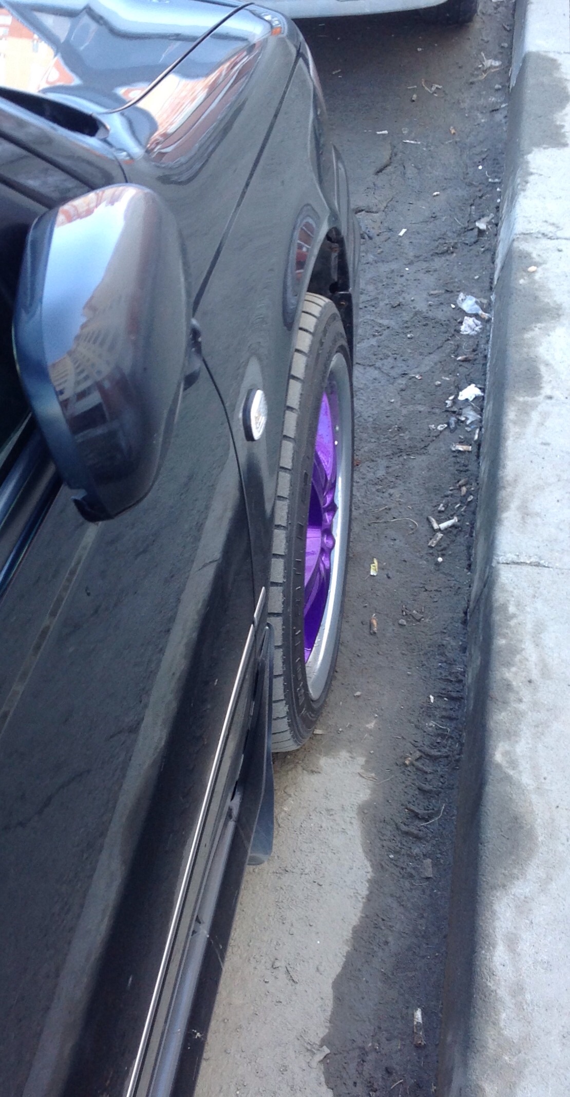

Мишаня28rus писал(а):
Linkin писал(а):
R17 8jj 215/45 вылет 35.
Фото вблизи нет :?:
Есть такое:
Добавлено спустя 2 минуты 36 секунд:
По идее резина шириной 225 или 235 уже бы не цепляла, но такую найти труднее оказалось. А плюсы 215/45 на такой ширине это то что резина немного домиком. И при сильном ударе грыж не вылазит, краем диска не рубит по борту. Один диск летом погнул чуть чуть. Резине хоть бы хрен.
image.jpg [ 517.45 КБ | Просмотров: 10559 ]
image.jpg [ 351.53 КБ | Просмотров: 10559 ]
image.jpg [ 412.53 КБ | Просмотров: 10559 ]

Да ковка. Размеры для субаря по идее или для целики. Туда они родные. Но как оказалось при сноровке и на нашу встанут)
