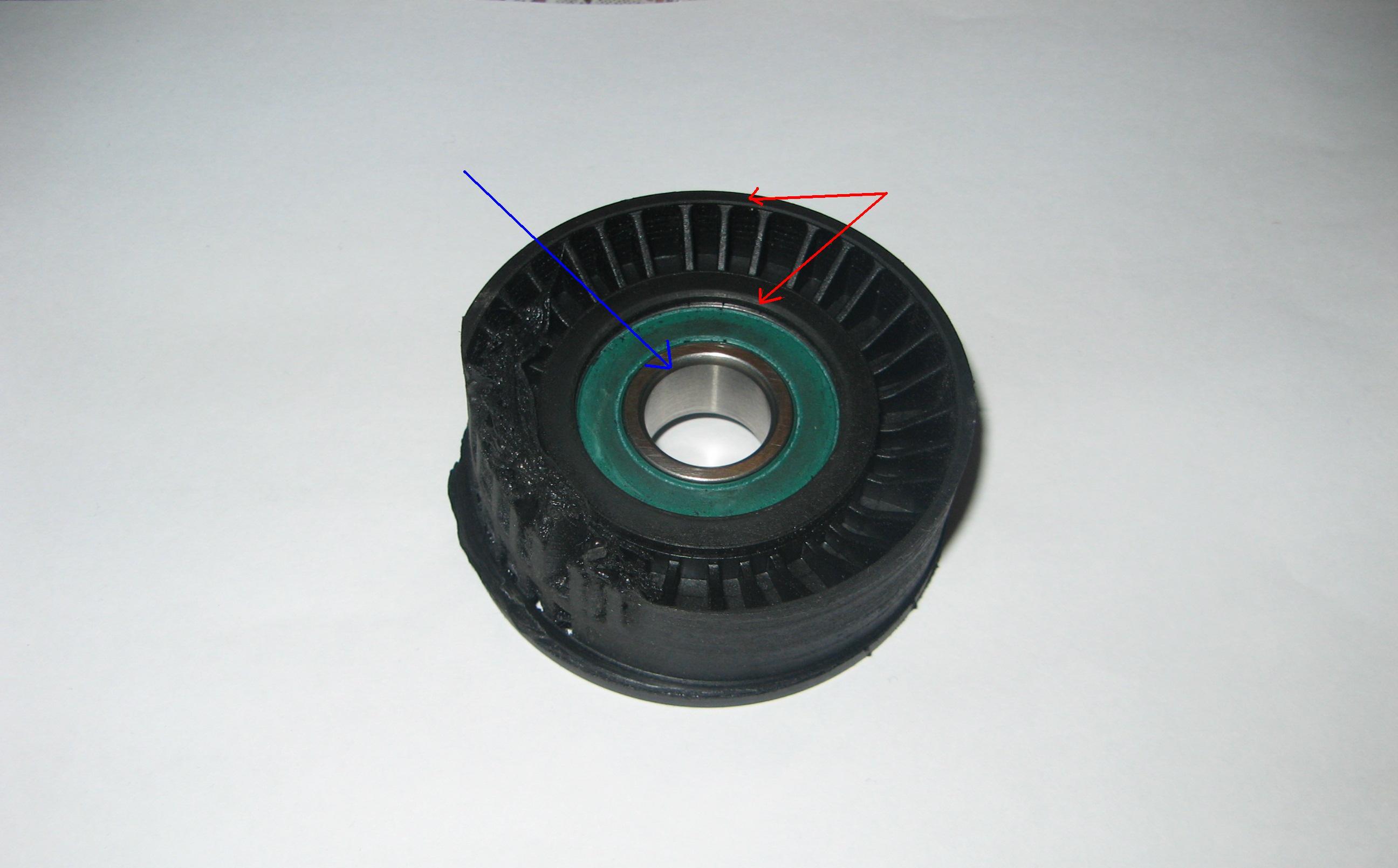

garik писал(а):
Ревизию втулок сделал, когда двиг ремонтировал, отметив, что ролик уже шумноват. И вот недельку назад поменял ролик - купил от шевроле-нива, поставил, полет нормальный.
приехал в гараж, отрезал ключ 19, взял трубы кусок 3/4, сжал натяжитель, скинул ремешок с генератора.
ремень с внешней стороны был более менее, а вот внутрение пасеки в хлам. снял ролик, звездочкой на 50, ролик в отличном состоянии, ни люфтов, только грязь набилась немного и выборка была небольшая от ремня.
поехал в автомаг, купил ролик от нивы-шевы, производства PILENGA якобы италия, внешне они реально были похожи, даже крышечка антипыльник один в один.
поставил всё. накинул новый ремешок. стартую. 15 секунд работы, и белый дым от ремня во все стороны.
разбор полетов (в прямом смысле).
тойотовский подшипник из жесткого материала как металл так и пластик. если его затягивать то момент окончания затяжки чувствуется сразу. шивы - пластик чемто похож на фторопласт, металл развальцевался за 15 секунд(синяя стрелка), и при затяжке, "мягко" затягивался, насел на шток коромысла. ну и когда метал развальцевался, то пластик начал затирать само коромысло, в местах красных стрелок, на коромысле тоже остались следы. сам материал ролика оказался крайне не термостойким и при первом же проскальзывании "поплыл".
Вывод: ролик от шивы условно можно использовать, но только не производства PILENGA. еще ситроеновский есть ролик, с заданными габаритами. потеплеет, попробую его. сейчас заменил только ремень.
zh.jpg [ 213.6 КБ | Просмотров: 1108 ]
СообщениеДобавлено: 17 янв 2010, 12:37
пипец... 8O
Промой подшипник старого ролика в бензине или керосине, набей литолом и ставь обратно.
