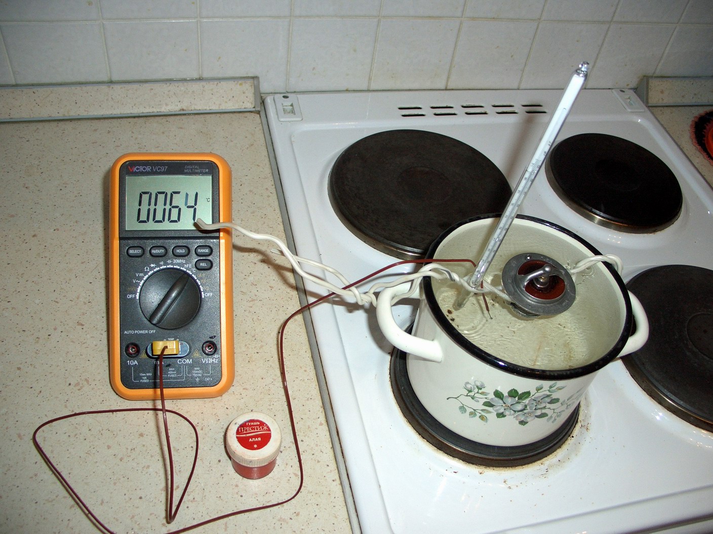

Кстати термостат проверить не трудно - я вчера поэкспеременитровал на своем старом термостате 76-90 гр.:
CIMG6259.JPG [ 411.1 КБ | Просмотров: 12036 ]
Налил воды в кастрюлю так что бы сверху через термостат не переливалось, а в саму чашку термостата сверху налил то же воду. В момент открытия термостата вода из чашки уходит, сразу заметно. Таким образом проверил что старый термостат вполне исправный и начинает открываться уже при 76-77 гр. А уже при 90 гр он полностью открыт, для этого замерил прямо в воде штангенциркулем между корпусом и клапаном расстояние, получилось 15 мм, из них вычел расстояние в 5 мм это когда термостат закрыт между клапаном и корпусом уже такое расстояние. Так что ход нормальный - 10 мм, как по книжке.

ну можно снять и дома на плитке проверить, только термометр нужен до +95 гр.
я когда термостат менял антифриз даже не сливал, так немного пролилось если быстро все делать.
