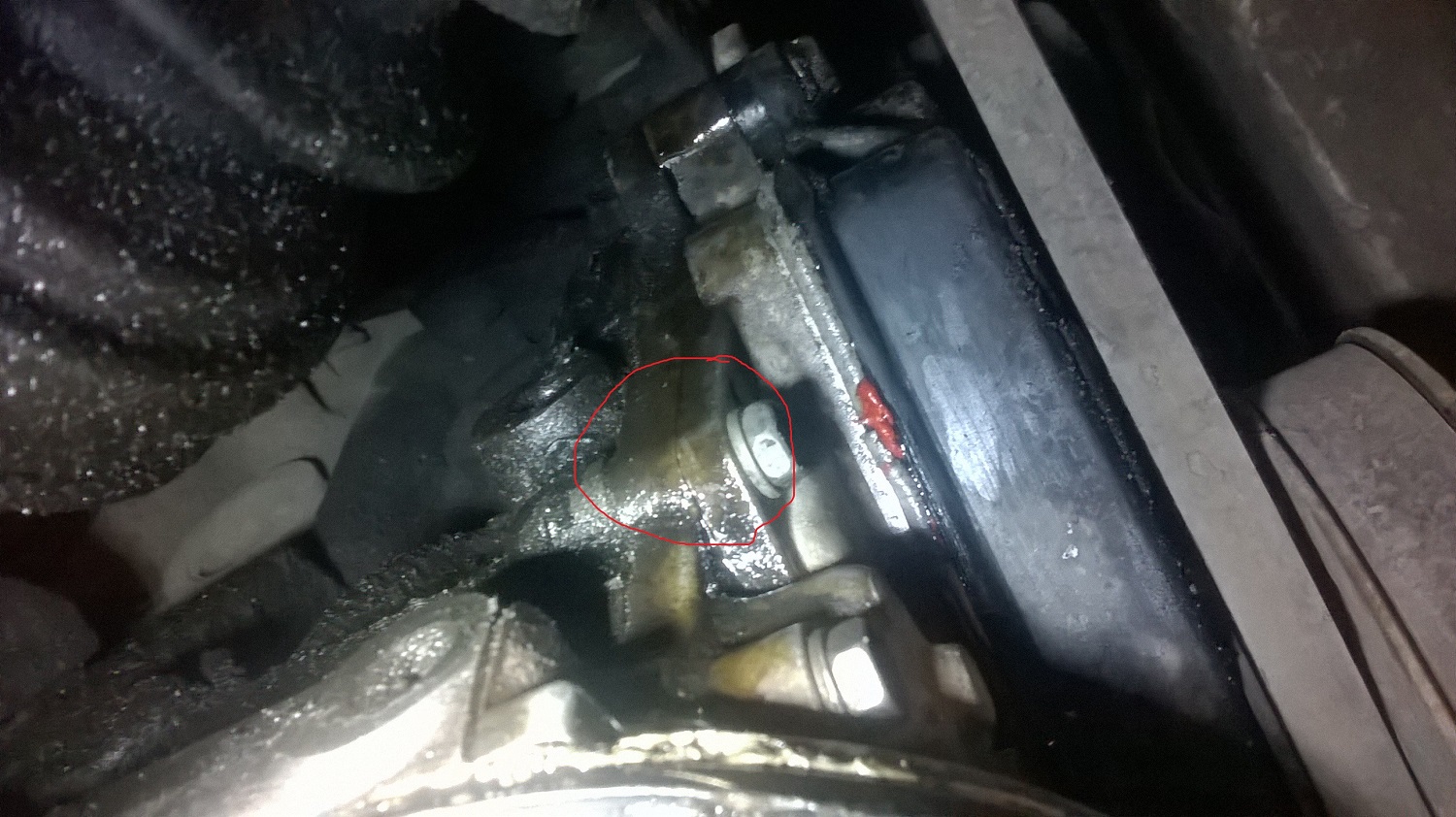

О машине: sv50 0026677: 3s 7533463
доброго времени суток. обнаружил течь масла из под одного из болтов. я так понял это маслянный насос? дело в том что не так давно менял все навесное ремни и ролики и лезть туда не хочу. чем эта течь чревата? может ли из-за нее попадать масло на ремень грм?
WP_20170220_002.jpg [ 478.76 КБ | Просмотров: 9078 ]
 Заголовок сообщения: Re: Течь масла
СообщениеДобавлено: 23 фев 2017, 11:46
Снимите верхнюю крышку грм и посмотрите. На фотке и выше отмеченного видно капельку масла.
