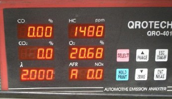

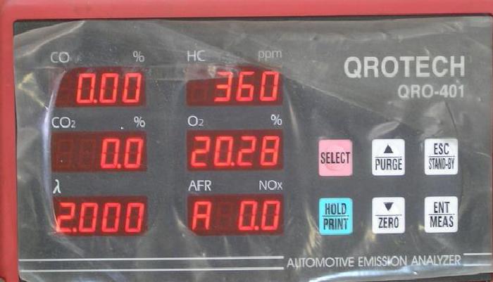

DmitriySh писал(а):
СН-334млн-1
- демонстрирую - предел износа ТНВД, еще терпимо, но скоро "Гитлер-капут":
Хорошо.JPG [ 38.28 КБ | Просмотров: 2364 ]

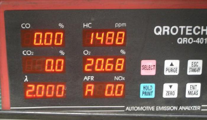

DmitriySh писал(а):
Режим эконом 650оборотов/мин. В масляном шупе 1100млн-1?
- демонстрирую - у ТНВД "критичиские дни", два уровня по щупу, очень плохо:
Плохо.JPG [ 38.02 КБ | Просмотров: 2363 ]

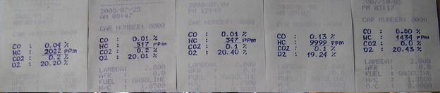

СообщениеДобавлено: 18 май 2009, 03:08
Сообщения: 1393
Репутация: 100
Вот, например, эти ТНВД все безоговорочно - на замену. С новыми насосами CH стало 0-0,1 kppm (после замены масла или выпаривания его пробегом) на всех тачках:
Завышенные CH.JPG [ 13.02 КБ | Просмотров: 2403 ]
