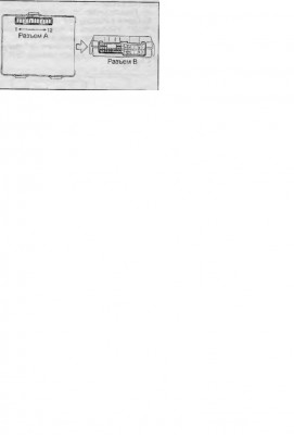

добрый день, а как бы отключить эту функцию автозакрывания дверей при наборе скорости SV43?
 Заголовок сообщения: Re: Блокировка дверей
СообщениеДобавлено: 26 дек 2013, 17:44
Если речь о штатной функции запирания на скорости от 20 до 26 км/ч, то нужно убрать сигнал скорости с ножки 1 разъема В центрального блока управления. Но при этом как я понял так же пропадет сигнал о незакрытой двери на ходу. Блок находится с обратной стороны блока предохранителей в салоне.
блок.jpg [ 36.43 КБ | Просмотров: 3737 ]
