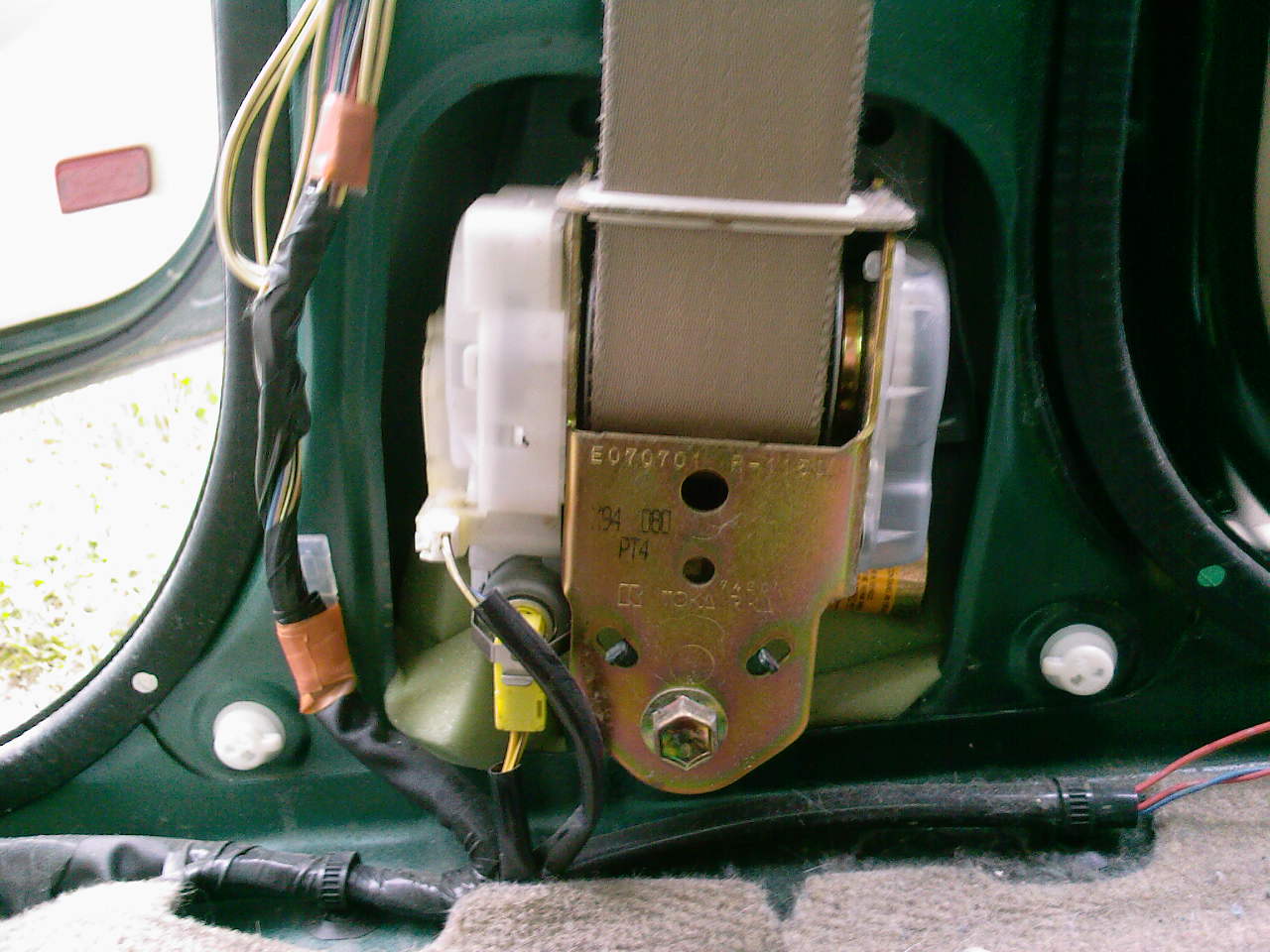

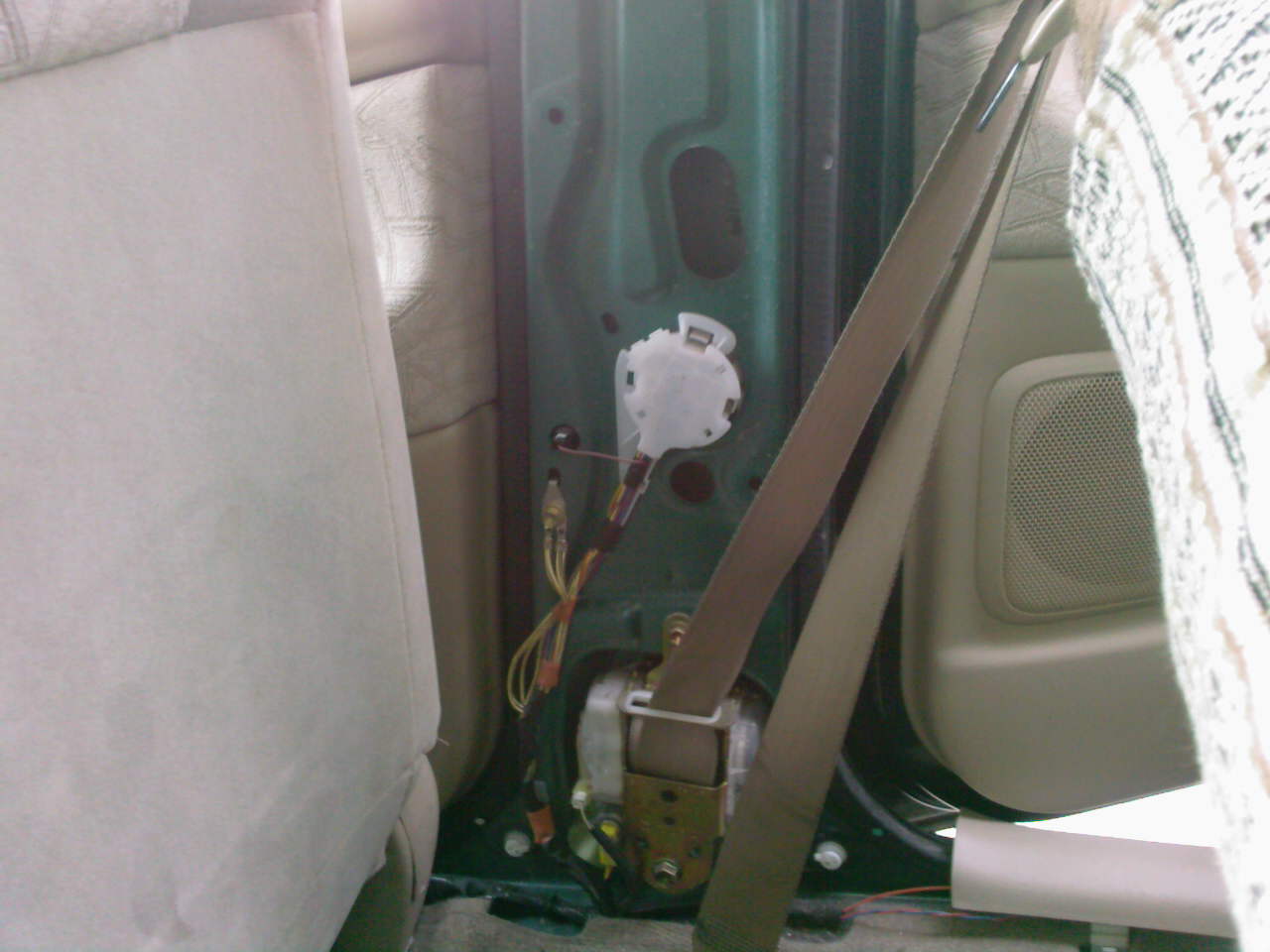

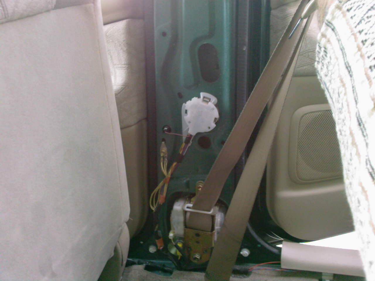

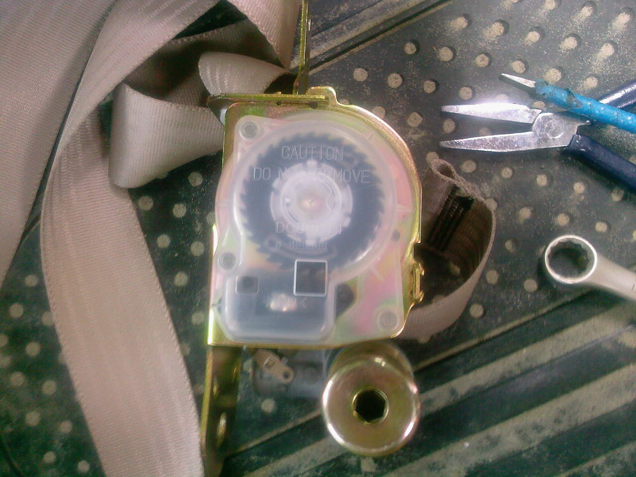

У меня две пластмаски, с одной стороны пластмаска в ней шарик и механизм стопора, а с другой пластмаска где пиропотрон, и под ней пружина, и встроен датчик ремня.
Вот фото

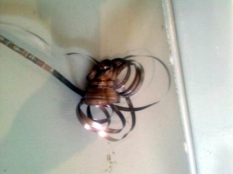

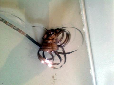

На экзисте новый ремень стоит от 15 т.р. 8O Я как не пробовал наматывать пружину - ремень теперь еще хуже наматывается чем до начала этого гемороя. Похоже после рекого разматывания пружины и нескольких пробных сматываний в разные стороны пружина ослабевает.... Короче не советую никому разбирать что либо в ремне. Снять с машины - да, можно - что бы постирать, но разбирать ни в коем случае, единственно - можно подматать на три витка катушку, а для этого зафиксировать ее и снять ремень в размотоном положении с катушки и потом опять вдеть на место!

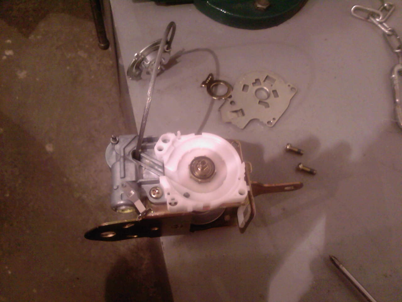

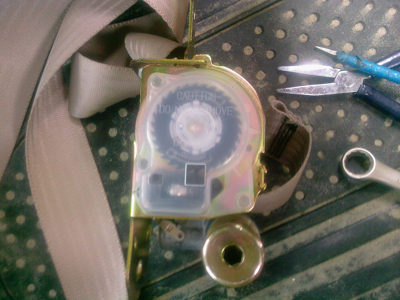

Вот еще фото, на них выскочившая пружина, блок стопора и тросик пиропатрона который находится под блочком пружины. Кстати подобный ремень пробивается на экзисте как стоящий на Тойота Опа, и бывает двух видов А и Б. Так что возможно дорейсталинга и после стоят два разных по устройству ремня.

Вчера ездил по разборкам, какая там антисанитария у нерусей.... Все грязное, немытое, ремни в общей коробке, грязные, спутавшиеся, без надписей, но зато по 500 руб за штуку. Взял я там пружину отдельно от ремня (устройство почти у всех ремней одинаковое), немного толще чем родная но влезла, и сегодня поставил на машину, и когда на второй раз намотал катушку то ремень стал наматываться аж бегом, гораздо лучше чем до геморроя. И так любопытство стоило несколько дней секоса и нервов. Из всего сделал очередной вывод – нехрен лезть куда не надо без особой надобности….
Пружина наматывается против шерсти, т.е. в обратную сторону после того как сварачивается колечком если выскочит вдруг у кого еще....
