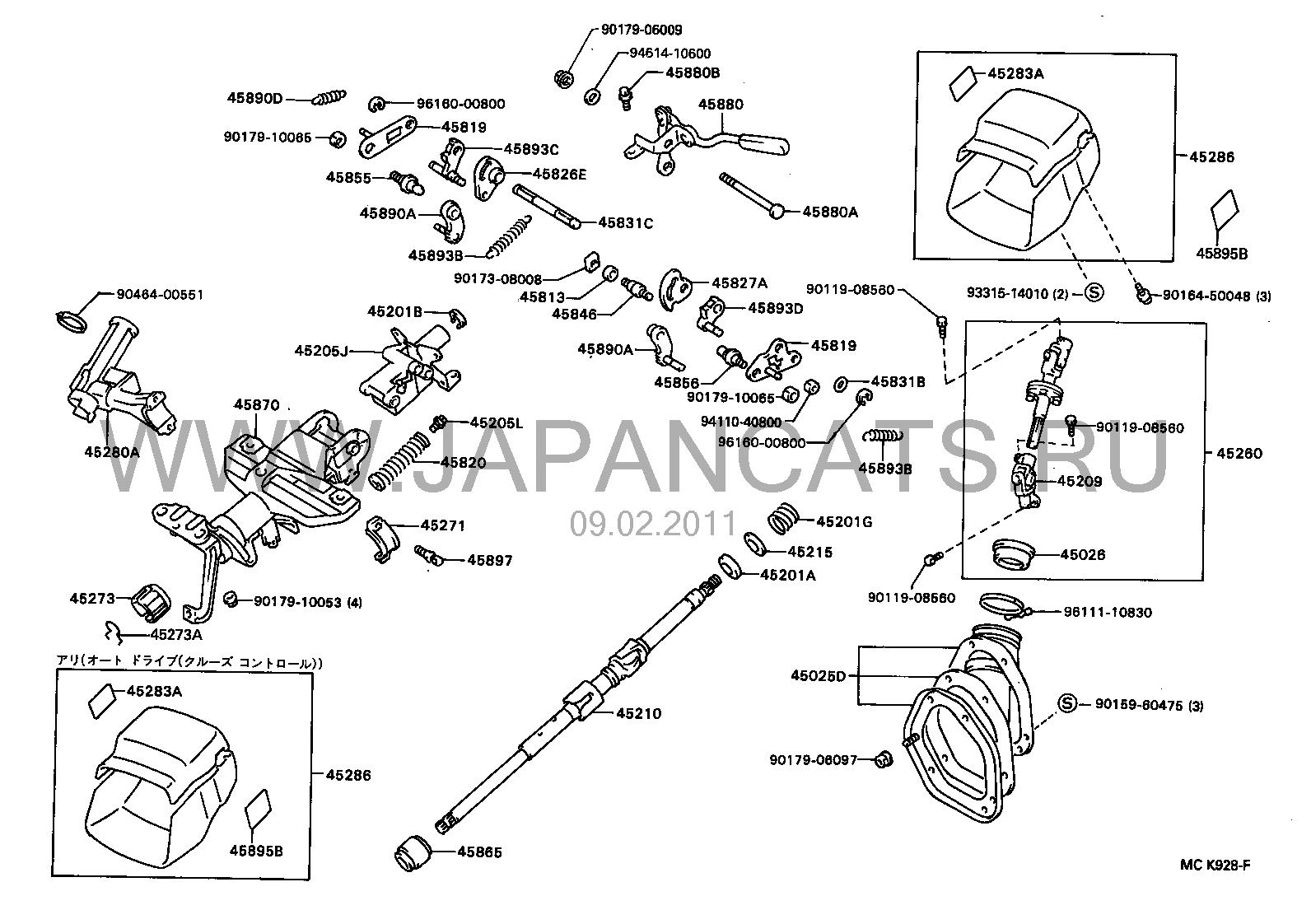

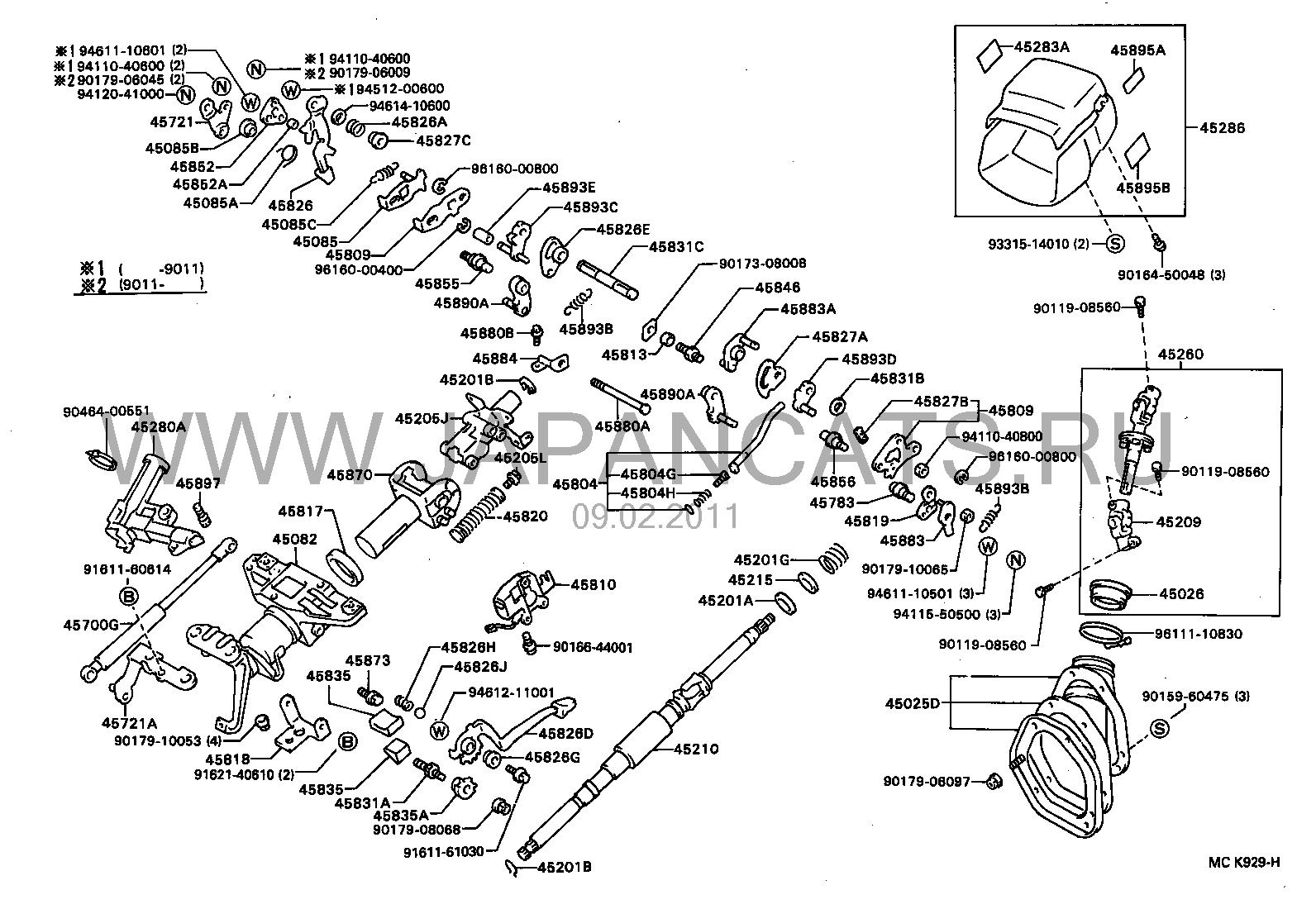

Млин, тожа в колонке вроде неполадки - руль дребезжит на кочках, только регулировки у меня 2-е :smile: и судя по схеме ничего тут подбить низя или мона? Млин и схемы 2-е какая моя?
Добавлено спустя 1 минуту 31 секунду:
Схема ещё
Комментарий к файлу: Первая схема
Руль1.jpeg [ 231.15 КБ | Просмотров: 8596 ]
Комментарий к файлу: Схема 2
Руль2.jpeg [ 286.7 КБ | Просмотров: 8596 ]
