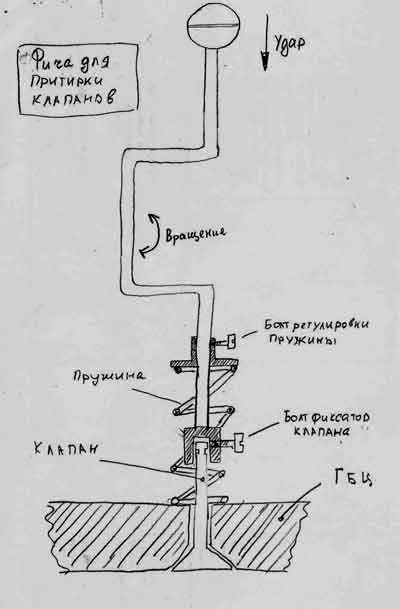

Тоже считаю, что дрелью не стоит этого делать. У меня когда то была во такая приблуда. (см. рисунок)
Принцип работы: Фиксируем клапан, регулируем пружину. Затем одновременно ударяем по шарику сверху и поворачиваем в разные стороны. Незабываем перед этим нанести притирочную пасту.
p.s. За рисунок не пинайте, нарисовал как мог )
klapan.jpg [ 16.1 КБ | Просмотров: 3731 ]
Последний раз редактировалось mikl_nsk 05 апр 2010, 17:15, всего редактировалось 1 раз.

Pes писал(а):
Извиняюсь конечно, но я видел что клапан притирают вставляя его в головку, причём каждый на своё место...
Думаю те мужики не стали бы руками притирать...
так оно и есть, там же подписано- ГБЦ. Не рисовать же всю головку, для описания процесса )
Не коловорот, там стальной пруток был, 8мм где то в диаметре. )

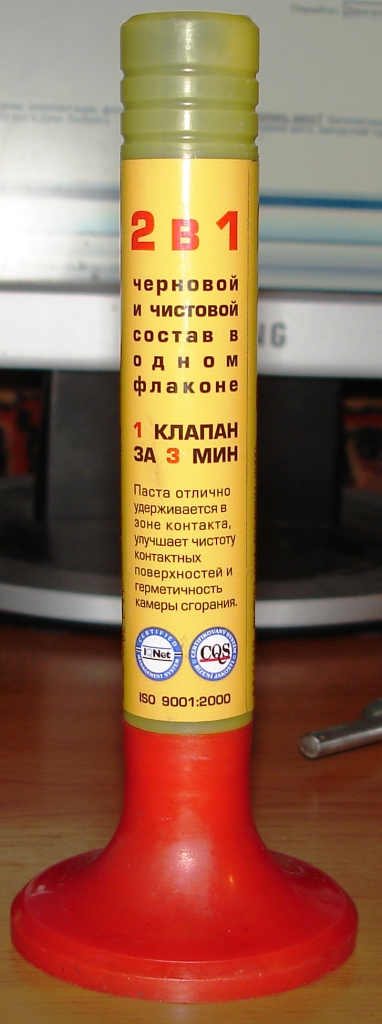

СообщениеДобавлено: 06 апр 2010, 06:01
Сообщения: 375
Откуда: Забайкалье
Репутация: 23

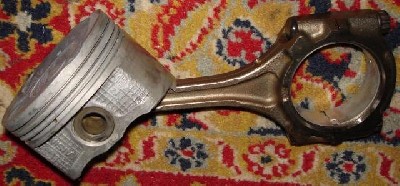

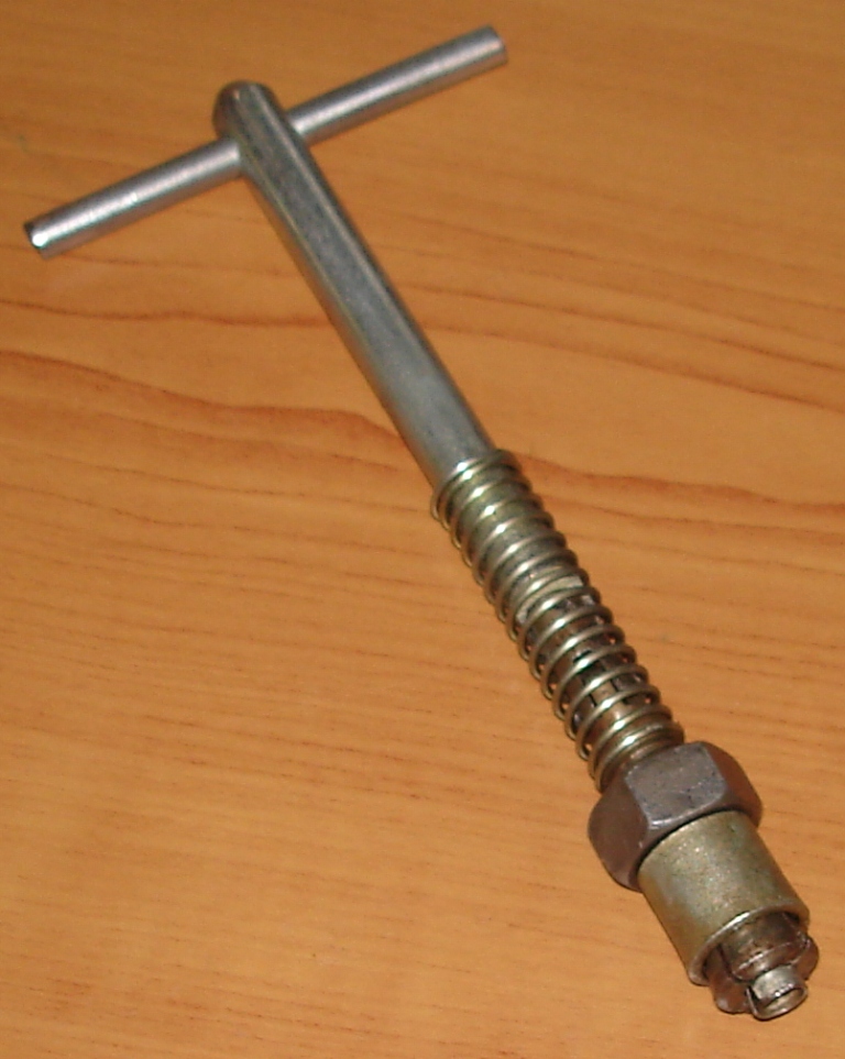

Я притирал этой штукой и этой пастой.
DSC04895.JPG [ 254.08 КБ | Просмотров: 3707 ]
DSC04897.JPG [ 179.31 КБ | Просмотров: 3697 ]
СообщениеДобавлено: 06 апр 2010, 11:52
Сообщения: 12745
Вот я это и имел ввиду. Если притирать дрелью, то при небольшом отклонении геометрии седла, клапан будет притираться по кругу а седло в одном месте.

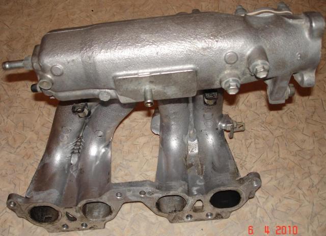

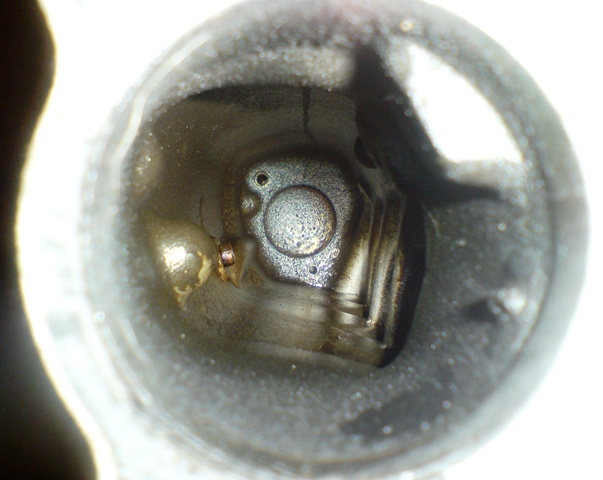

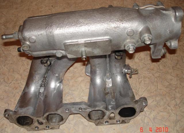

СообщениеДобавлено: 13 апр 2010, 08:01
Сообщения: 375
Откуда: Забайкалье
Репутация: 23

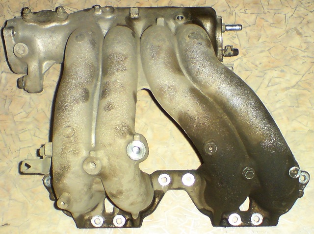

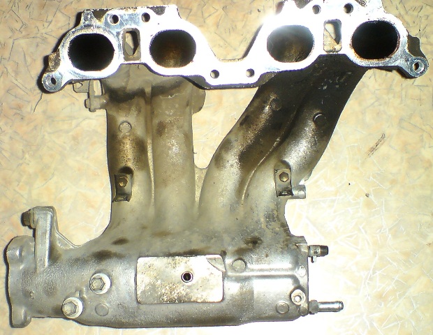

Ещё фоты:
1.JPG [ 146.05 КБ | Просмотров: 3675 ]
2.JPG [ 140.87 КБ | Просмотров: 3675 ]
3.JPG [ 56.74 КБ | Просмотров: 3675 ]

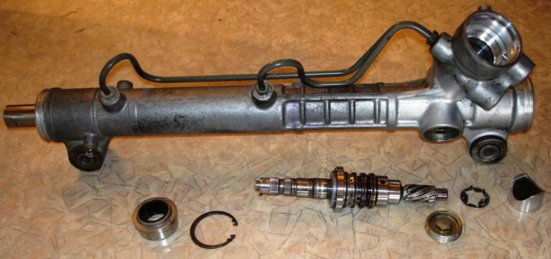

СообщениеДобавлено: 13 апр 2010, 08:06
Сообщения: 375
Откуда: Забайкалье
Репутация: 23

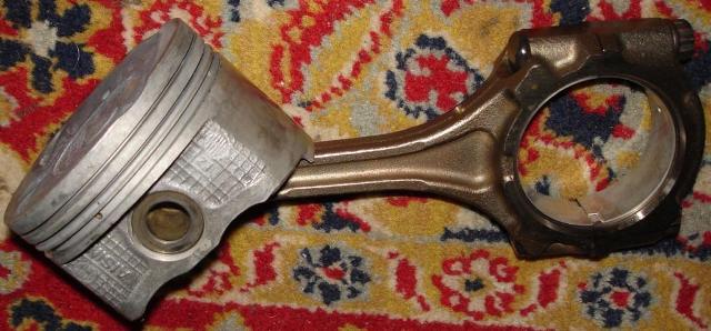

Впускной коллектор полностью не отмыл :(
Промыл и разобрал рейку.
4.JPG [ 96.34 КБ | Просмотров: 3686 ]
6.JPG [ 56.54 КБ | Просмотров: 3680 ]
7.JPG [ 53.35 КБ | Просмотров: 3682 ]
