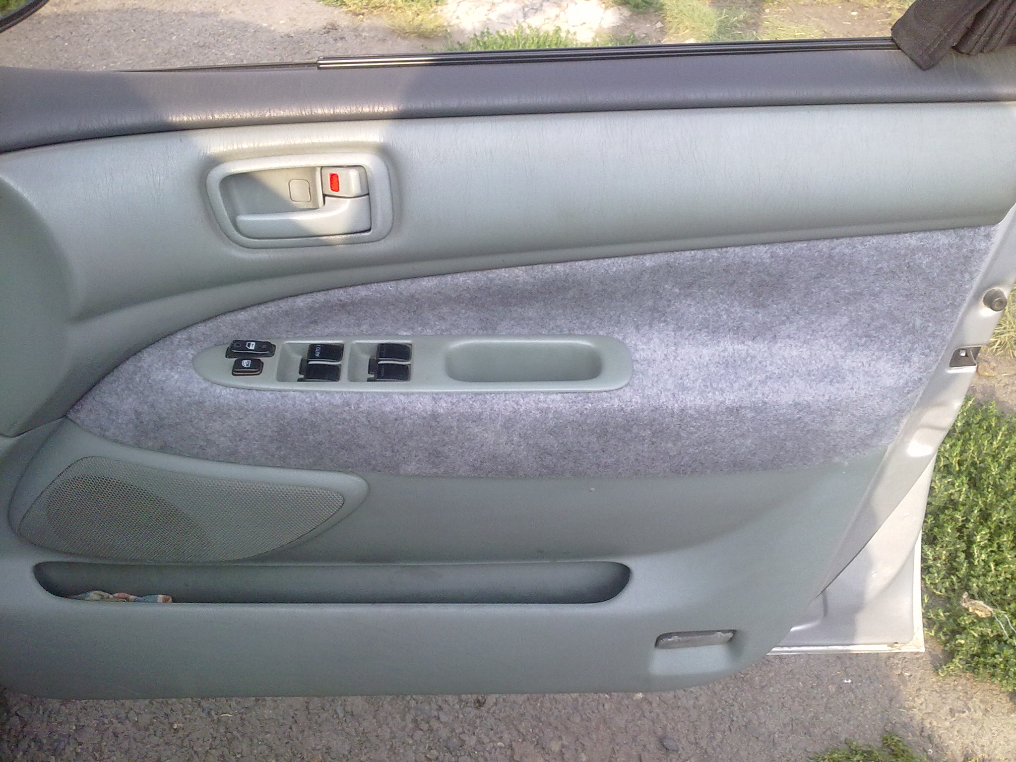

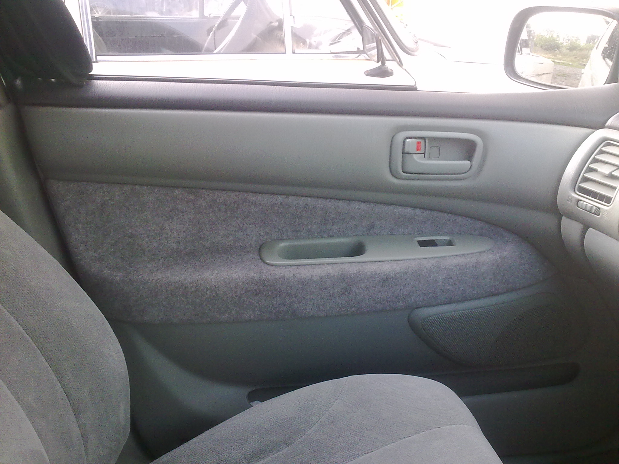

перетянул я себе все 4 дверки карпетом серым,спс огромное uraStav(сделал самарезами как ты и писал),получилось неплохо,чем понравилось - карпет клеем для плитки запачкал,так ацетоном тут же вытерся норм и ни следа не осталось,клеится очень хорошо и тянется норм,фото попозже выложу.А да старая ткань снялась норм она на поролоновой основе,выкройки по ней делал очень удобно)

Вообще чётко получилось!

ввооо мне так нравится.
у тебя карпет как войлок?

ну да похож немного на него)жена тоже сначала сказала когда метражом купил что за кусок войлока)а сейчас по месту понравилось,когда все 4 дверки.

я хотел кожей,но у нас в городке хрен найдешь,а это дёшево и сердито 350р за погонный метр,этого квадрата хватило на 4 двери
