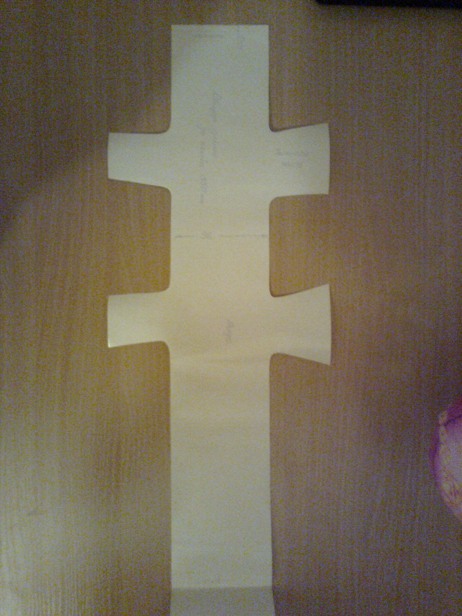

Второй день рисую,думаю сегодня закончу! Кстати,оригинальная выкройка сейчас без надобности,могу выслать!

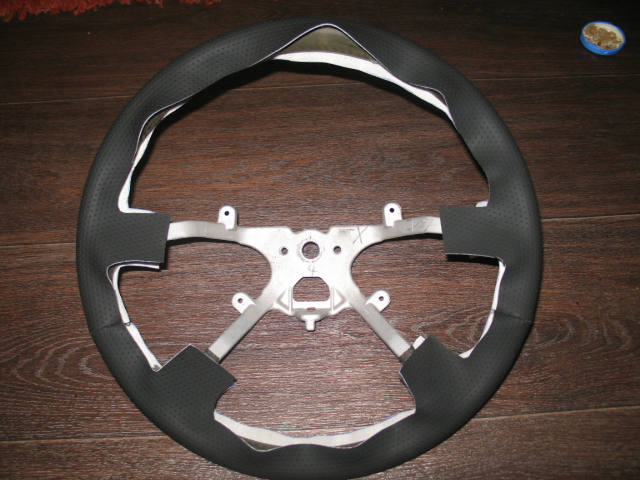

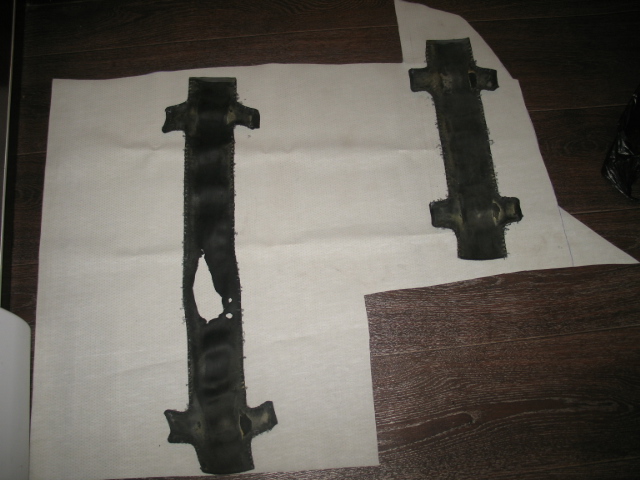

Сканера под рукой нет,сделал фото,может кто сможет отрисовать наложив сетку. Выкройка сфотографирована с лицевой стороны,общая длина 1100 мм.(на фото половина,до сгиба 550 мм) ширина в узкой части 96 мм. отступ на шов 5 мм.(после сшивания шов подрезается). широкие ответвления идут на тыльную сторону руля!

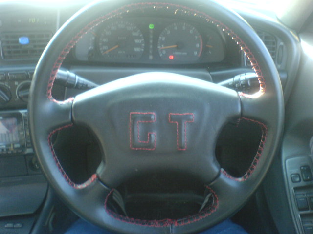

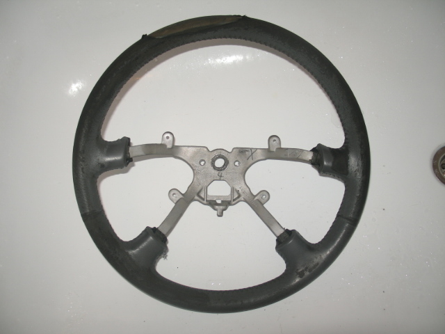

Сам обшивал , за 6 часов уложился (первый раз), выкройку снял со старой кожи на руле ., даже если не много ошибёшься , кожа когда мокрая хорошо тянеться

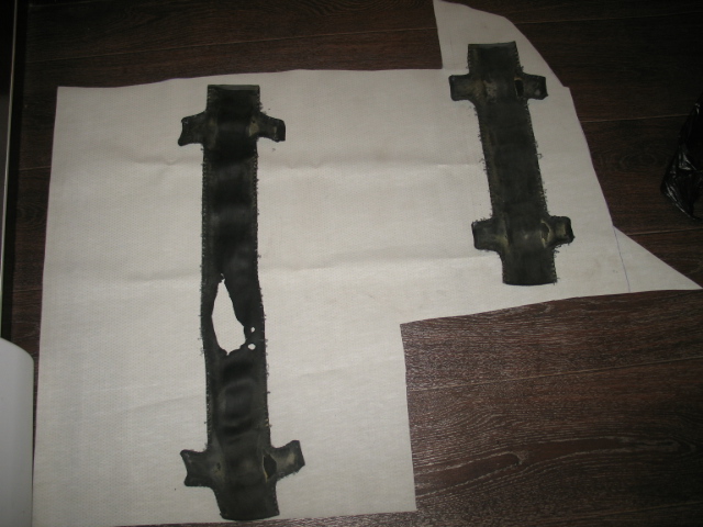

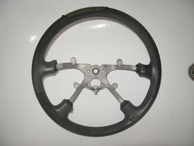

Всем привет. Прочитал тут у вас и загорелся, свой руль на висте перетянуть. Купил недавно, на сайте зарегился вчера. На днях снял чехол с руля и увидел, что оплетка руля протерта на нет. Вчера снял руль и принес домой.
Добавлено спустя 17 минут 29 секунд:
Взял канцелярский нож и аккуратно разрезал заводской шов. Снял старую оплетку с руля, она состоит из двух частей сшитых между собой. Я их разделил. Оплетку использовал как раскрой, приложил на новый материал ,- это кстати обычный кож зам за 300 руб погонный метр, он гораздо тоньше чем заводская оплетка, и обвел один в один ручкой. Все это дело вырезал и сшил между собой. Сшивать лучше на машинке, - но я сшивал вручную так как машинку жена унесла на работу. Потом беру ее. Примеряю , а она не налазит, ну думаю маленькая , хотя вырезал по оригиналу. Потихонечку натянул , - кож зам тянется . Сегодня жена купит толстую нитку и под нее иглу будем сшивать ее декоративным швом как это было в оригинале. Только я еще супер клей куплю придется натягивать ее и подклеивать а затем сшивать. Как закончу выложу конечный результат.
Добавлено спустя 23 часа 51 минуту 59 секунд:
Немного попарился и перетянул руль. Пришлось с начало весь кож зам натянуть на руль, клеил на супер клей гель. Потом лишнее обрезал и прошил толстой ниткой. Прошил конечно не по заводскому но это не сильно бросается в глаза. Единственный минус обратная сторона кож зама белая, когда прошиваешь в местах продергивания нити видно белый под- клад кож зама. Я его прокрасил акриловым маркером. Маркер специальный не смывающийся. Брал в ателье за 150 руб. Хочу добавить , если работать супер клеем надо быть аккуратнее, если им заляпать кожу то косяк не убрать. Видел в магазине тюбик такой же как у супер клея, написано очиститель супер клея стоил 66 руб . Может им можно и удалить косяки, но я не пробовал.
