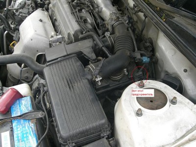

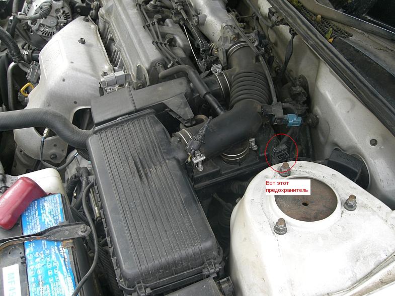

Ребят, если еще актуально про зуммер света и открытой двери.
Вчера копался с машинкой (у меня, правда Камри SV43, но может и у вас такая же канитель),- под капотом на левом стакане нашел маленькую пластмассовую прямоугольную хреньку (примерно 1,5 х 2 х 0,5 см.) с крышкой. Открыв, нашел предохранитель (аж на 30А !) Ессесно, сгоревший. 30-ти амперника под рукой не оказалось, посему вкорячил 20, и сразу услыхал заветный "пинь-пинь".
машиной владею не особо давно, поэтому был немало удивлен, что в ней такая штука есть.
посмотрите, быть может у вас в том же месте предохранитель?
2.jpg [ 134.62 КБ | Просмотров: 2145 ]
