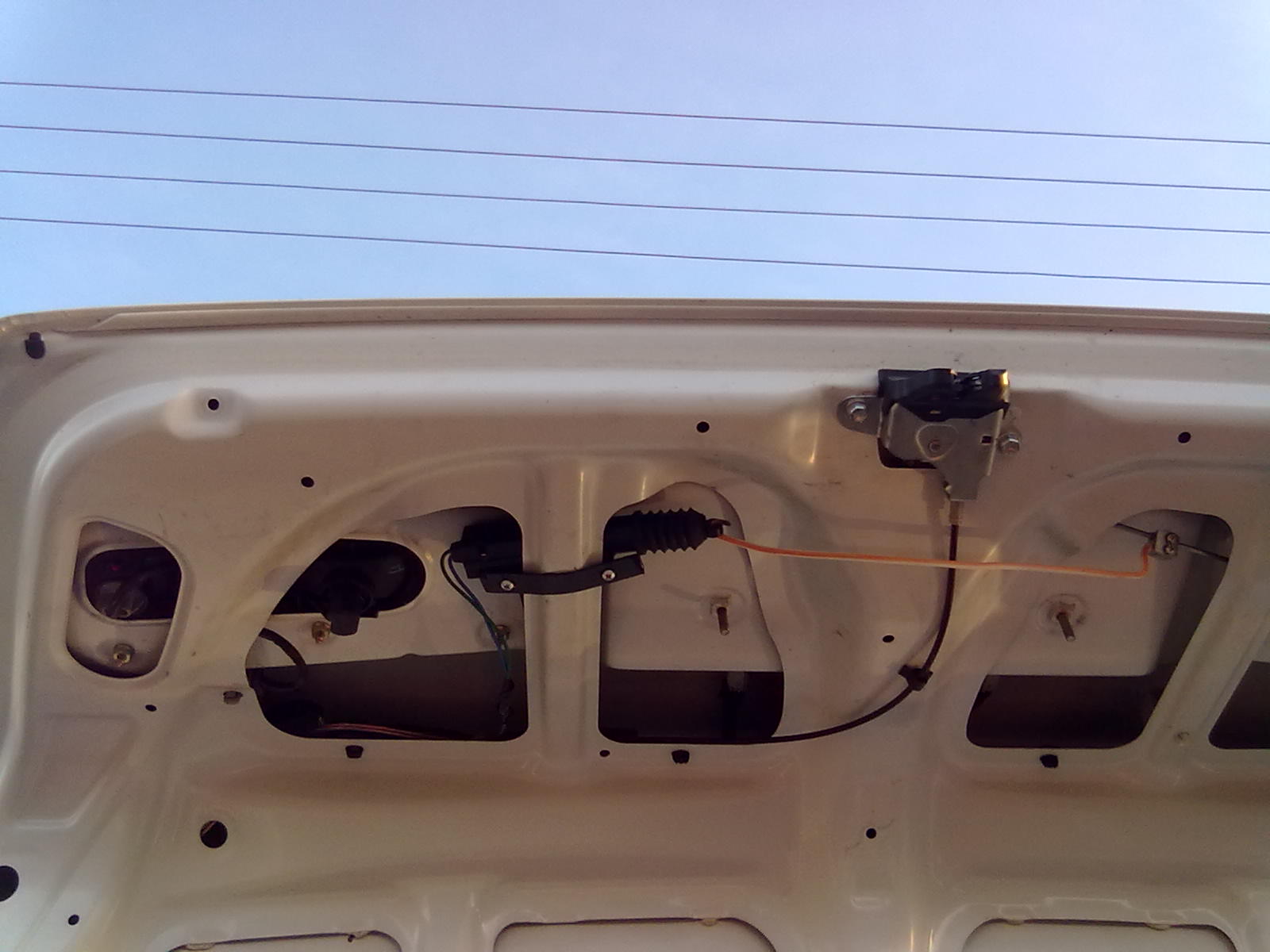

Привет всем!!! Купил Висту 1 ZZ , 2001 года. В ней уже стояла сигнализация Tomahawk 9010. Наверное многие сталкивались с невозможностью открытия багажника ключом если номерной знак стоит на проставках, приходится открывать из салона а это не всегда удобно. Решение как всегда простое дистанционное открытие багажника с сигнализации. Может кто ставил или имеет опыт и сможет дать квалифицированную консультацию по подключению соленойда, нужно ли ставить реле или же можно напрямую цеплять за черно-белый проводок?

Спасибо за ссылку!!! Только все что там описано уже проделал, закрепил лишь немного по другому, может и не совсем надежно но на предыдущей машине работало исправно. Позже выложу фотку.

Поставил чуток по другому.
30082010076.jpg [ 125.49 КБ | Просмотров: 5522 ]

Подскажите а реле обязательно или просто провести провод от сигналки к замку в багажнике?

Поставил, лишним не будет, еще и предохранитель на 5А добавил.
А какое реле туда подойдет?

Реле самое обычное, четырех или пятиконтактное. В любом киоске автозапчастей они продаются для отечественных автомобилей. У меня оно лежало с сигнализацией.

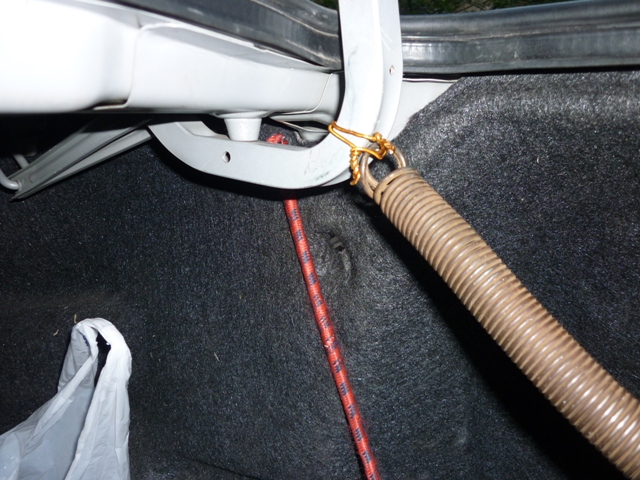

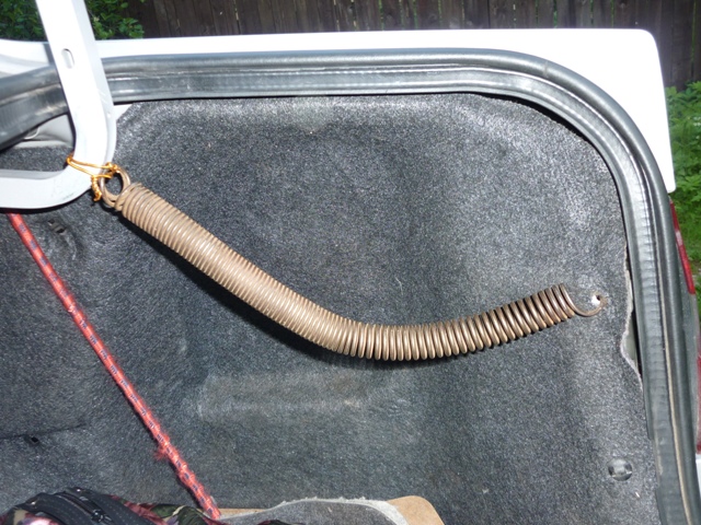

Вот и я подключил багажник к сигнализации.
Привод открвания повесил как на этой фотке
Но я пошел дальше, и реализовал автоматическое поднимание дверцы при открывании багажника:
Механизм простой-обычная совковая пружина для дверей(чуть растянутая)
Сделал пока не особо эстетично, но планирую пружину закрыть в гофро-трубу или что-нить такого типа.
P1070370.JPG [ 190.59 КБ | Просмотров: 5440 ]

нормалёк... Миха, а на открытие вместо пружины газовые стойки от чего нить не прикидывал? а то сильно резво открывает
Добавлено спустя 30 секунд:
а прикинь если ветер попутный будет? может вааще вырвать!

Так стойки же только аммортизируют, они не могут сами толкать/тянуть? Это совсем не резво =))))
Сначала поставил нерастянутую пружину (в открытом положении багажника не провисала)-вот это был трэш-отлетала пулей. Пружину растянул-стало терпимо. Я посмотрел-оно ударяется о специальные резиновые демпферы(видно на нижнем фото), так что ничего страшного не произойдет. А так как уже проверил с намного большим усилием открывания на первой пружине, то, соответственно, коэффициент запаса на ветер учтен :)

не Миш, не те стойки которые амортизируют, а те которые на 5 двери используются...Вот как ЗДЕСЬ
у меня когда 99 была я пытался заколхозить на крышку багажника такие.
а по поводу вырвет-нет, это спорный вопрос. реально, такая штука удобна когда издали кнопку нажал - она открылась. а представь у тебя в руках сумки, ты на кнопку пик, багажник поехал - а попутно порыв ветра... :rus:
подумай на счёт стоек всётки...

А это идея.... Не стойки использовать, а пружину(нерастянутую) вместе с аммортизатором. Он не даст резко открыться, а на закрытие влиять не будет. Надо обмозговать))
