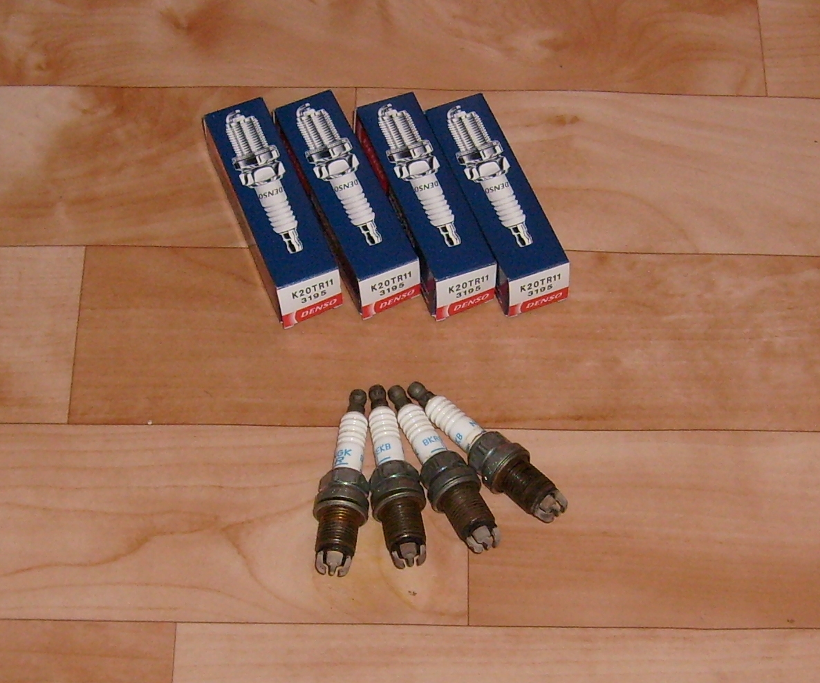

Я просто снова обалдел!
:o :roll: :!:
Вчера сам заменил масло и фильтр, слил "нефть", залил "япОна-вазелин", что на фото чуть выше от TOYOTA, ничего необычного.
И вот дЁрнуло меня сегодня вечером, благо на улице +1град. полезть менять свечи.
Стал под фонарём под окнами, инструмент есть, чего ж не сделать.
Короче, вот сами смотрите чего я выкрутил из ДВИЖЕЧКА моего распрекрасного!!!!!
Эти свечи я сам лично вкрутил в декабре 2009г. сразу после покупки машинки, и вот их состояние.
У меня нет слов, я так понимаю, что на них она б еще бегала смело и до весны.
:good: !!!!!
P.S. Старые свечи - NGK BKR6EKB. новые закрутил - DENSO K20TR11, всё как по букварю!
P.S.2. Пойду налью себе 100гр. и выпью за ЕЁ здоровье...
