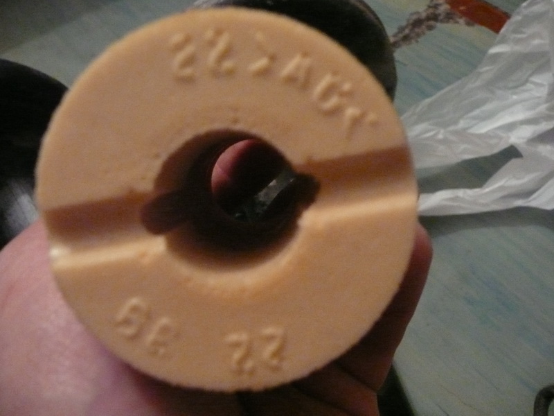

я взял длинные отбойники от 10-ки, у этих отбойников внутренний диаметр 22, но с одной стороны он меньше и отбойник не залазит.
Подскажите как быть, завтра поеду смотреть от 08.

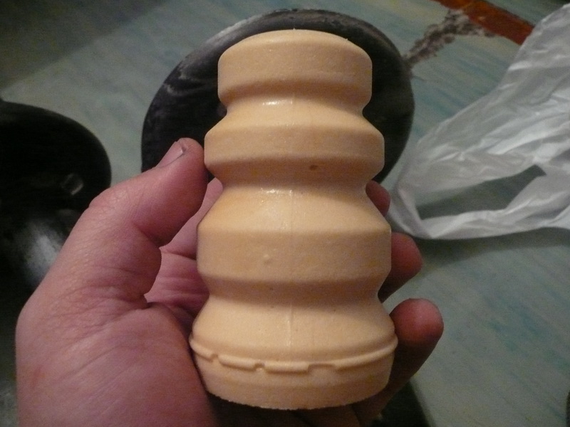

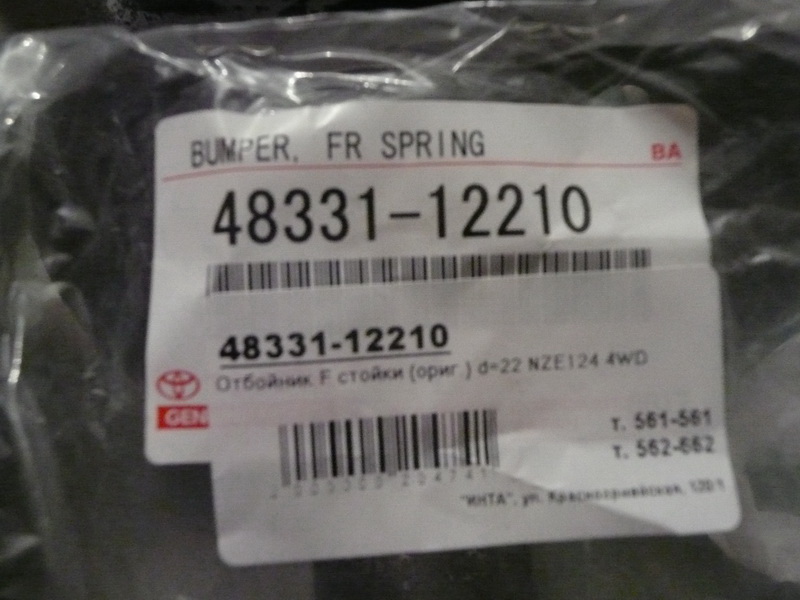

В общем я купил отбойники за 290р штука(вот они на 1 2 фото)и номер
А если подешевле то можно купить универсальные пыльники(они сразу с отбойником идут)при желании если пыльник не нужен(например как у меня,я купил родной пыльник и надо только отбойник)то можно отрезать эти отбойники и поставить(универсальные стоят 190р)
Отбойник1.jpg [ 137.15 КБ | Просмотров: 939 ]
Отбойники2.jpg [ 128.67 КБ | Просмотров: 939 ]
Номер.jpg [ 138.08 КБ | Просмотров: 939 ]

Круто то оно может и так(а как их ставить?)
Толстой частью куда,в верх или в низ?
 Заголовок сообщения: Re: Какие это пыльники?
СообщениеДобавлено: 15 мар 2011, 23:48
Широкой вверх, узкой вниз, это если смотреть на стойку установленную на машину.
По ексисту по этому номеру пробивается самый дорогой оригинал 225,50 руб?????? Переплатил однако :wink:
Добавлено спустя 1 час 16 минут 14 секунд:
48331-32080 вот номер нашел на дроме на своё авто цены уже повыше немного
48331-12210 - Это на калдину походу
Получается они одинаковые что ли?
Хорь - 2,2, 4WD
СообщениеДобавлено: 16 мар 2011, 22:27
Да наверно одинаковые(переплатил конечно,но с экзиста долго идти будут а я хочу в выходные поставить все)если Бог поможет конечно.

Понял(широкой упереть в чашку верхнюю а тонкой в сторону стойки)
Как упереть? Отбойник вроде должен свободно перемещаться по всему штоку.
Хорь - 2,2, 4WD
СообщениеДобавлено: 17 мар 2011, 21:57
Да.....Понял(широкой упереть в чашку верхнюю а тонкой в сторону стойки)
Отбойник одеваешь на свободный шток, так чтобы узкой частью он получился вниз.
По поводу "свободного перемещения".
Это из практических наблюдений совершенно не обязательно, чтобы он сразу спокойно перемещался по штоку, если свободно перемещается - ничего страшного, если одевается, но с натягом и удерживается на штоке\не хочет падать вниз - тоже не беда. Во-первых, при сборке всей стойки перемести его до конца вверх и так ставь на машину. А во-вторых, постепенно в процессе эксплуатации, как говаривали на кафедре ремонта РВАИ :mrgreen: , он постепенно притрётся и будет сам спокойно перемещаться по штоку вверх-вниз.
