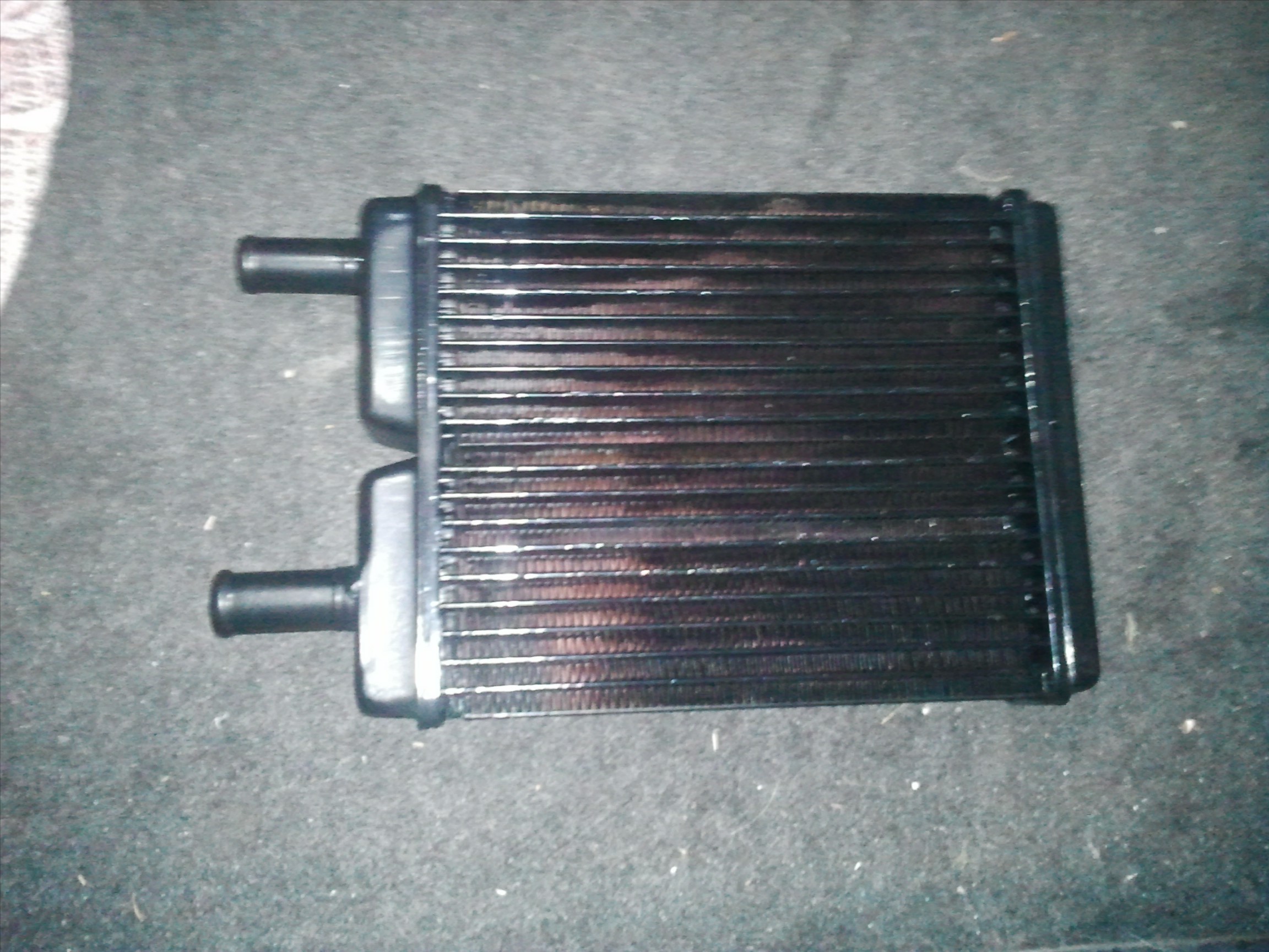

Сегодня купил радиатор печки такой же по размерам как поставил russud но только медный газелевский. Стоит 1250р В субботу буду ставить! как поставлю отпишусь!
Фото0118E001.jpg [ 631.9 КБ | Просмотров: 13566 ]

Дует разной температурой т.к. вход и выход находится с одной стороны,из этого вытекает вопрос ,а если подобрать радиатор с входом сверху слева и выходом снизу справа ???
а если нет такого,то умельцы которые паяют трубки может смогут перепаять на другую сторону?????
ну это так, тема подумать :dash:

перепаять можно как душе угодно с любой стороны если радиатор медный. Я на свой вкус поставил с газели алюмин, у него теплоотдача больше и трубки круглые как пальч батарейка, теплым дуть начинает через 4 минуты, за бортом -15 и ровное тепло со всех выходов, никакаго перекоса, до этого мерз за рулем в тулупе жена рядом парилась:) В общем не на радуюсь!

Ну вот и пришло тепло! Поставил я вчера енту печку. Пришлось по потеть ! Запарился только со шлангами надо было сразу гнутые патрубки брать а то шланг перегибается пришлось ехать покупать. С водительской стороны стало дуть в ноги и в боковое стекло , не стало перекосов и воздух стал значительно горячей дуть. В салоне стало не айс! В общем не пожалел. Но есть один минус новая печка очень воняет краской, сегодня уже меньше!
