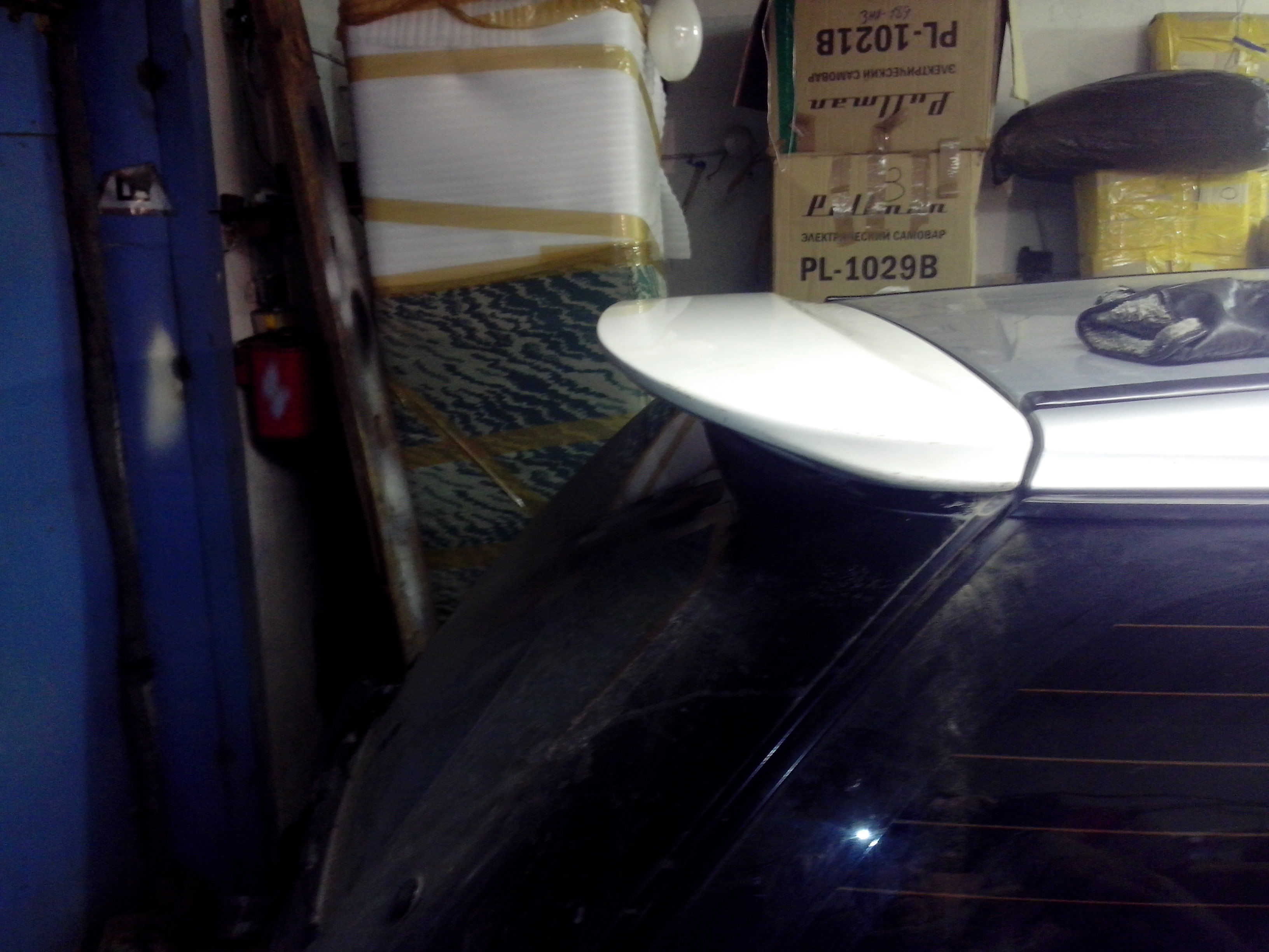

А у меня косяк получается кузов ззв50 спойлер с св50 и так с обоих сторон.
Может кому и нормально а я наращивать планирую. И резинки снизу как от штатной крышки нехватает ппц как негармонирует

чтото не правильно делаеш!все встает как родное :smile:

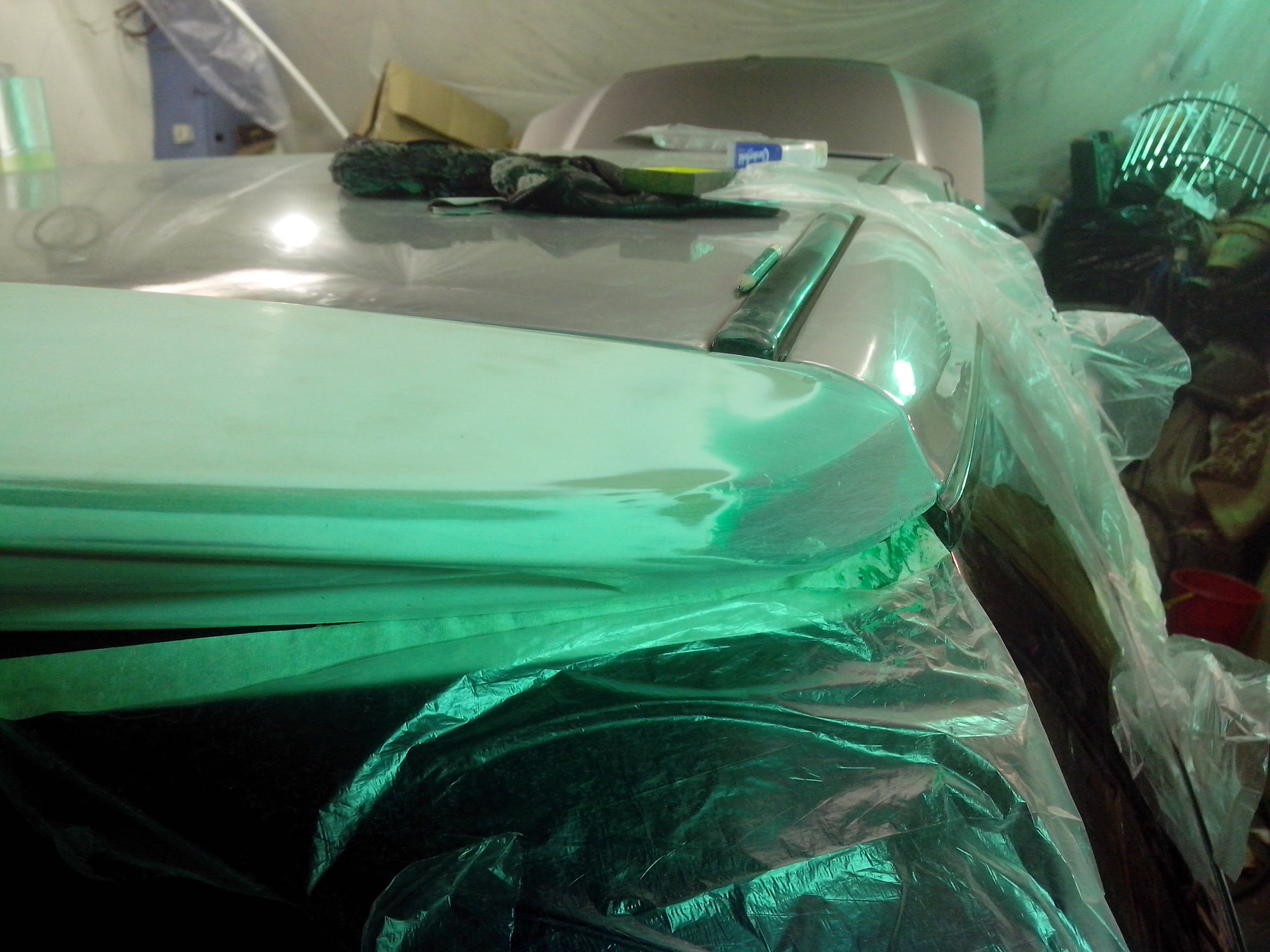

Все правильно делаю. Все везде прилегает все ок. Сам кузовней потихой занимаюсь(выставлять зазоры и пр умею.).спойлер короче расстояния м/у батонами крыши. Как то так. Крыша впоряде ниче непилено не тянуто все заводское. 100%. Хехе была мысля крышу на растяжку поставить там если 1-2 мм в радиус поднять как раз мм8 по батонам стянет))) но родная крышка ведь ровно стоит. Сейчас у колориста лежит. Размеры снять нет возможности
Добавлено спустя 10 часов 4 минуты 37 секунд:
Короче еще и линия на спойлере не в створ как то. Есть спойлеры без изгиба т.е прямые надо мне было такой брать :neutral: :neutral:
А сейчас приходится колхозить :dash: (пока черновой вариант)
Так что дядьки может лишь у меня косяк а может...... Кузова разные поэтому лучше пимерять сразу на авто...а потом брать
IMG_20141117_210801.jpg [ 836.24 КБ | Просмотров: 2565 ]

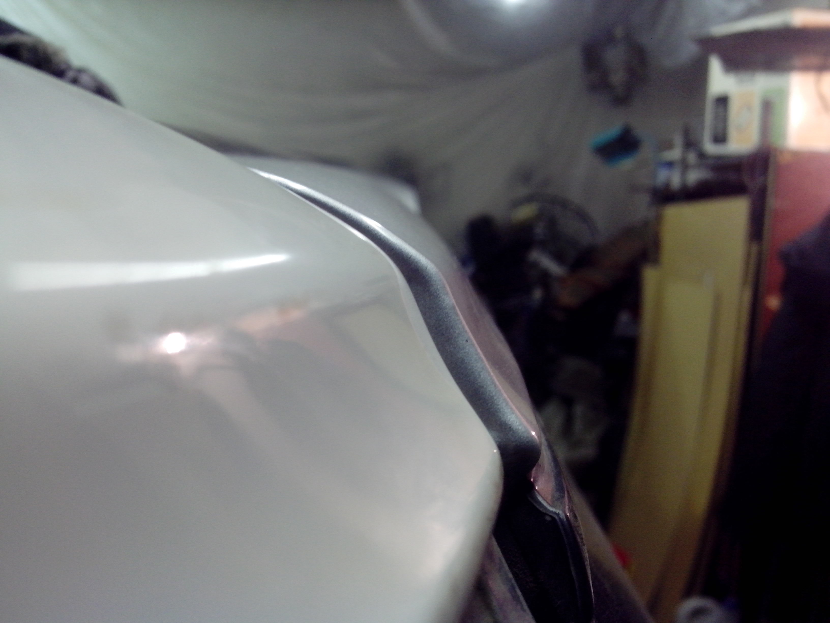

Что-то меня терзают смутные сомнения. Что-то я не узнаю его (спойлер) в гриме. А можно фото всего спойлера. Он точно с ардео? Потому как кузова на всех ардео одинаковые, как и стоковые спойлеры.

Вот

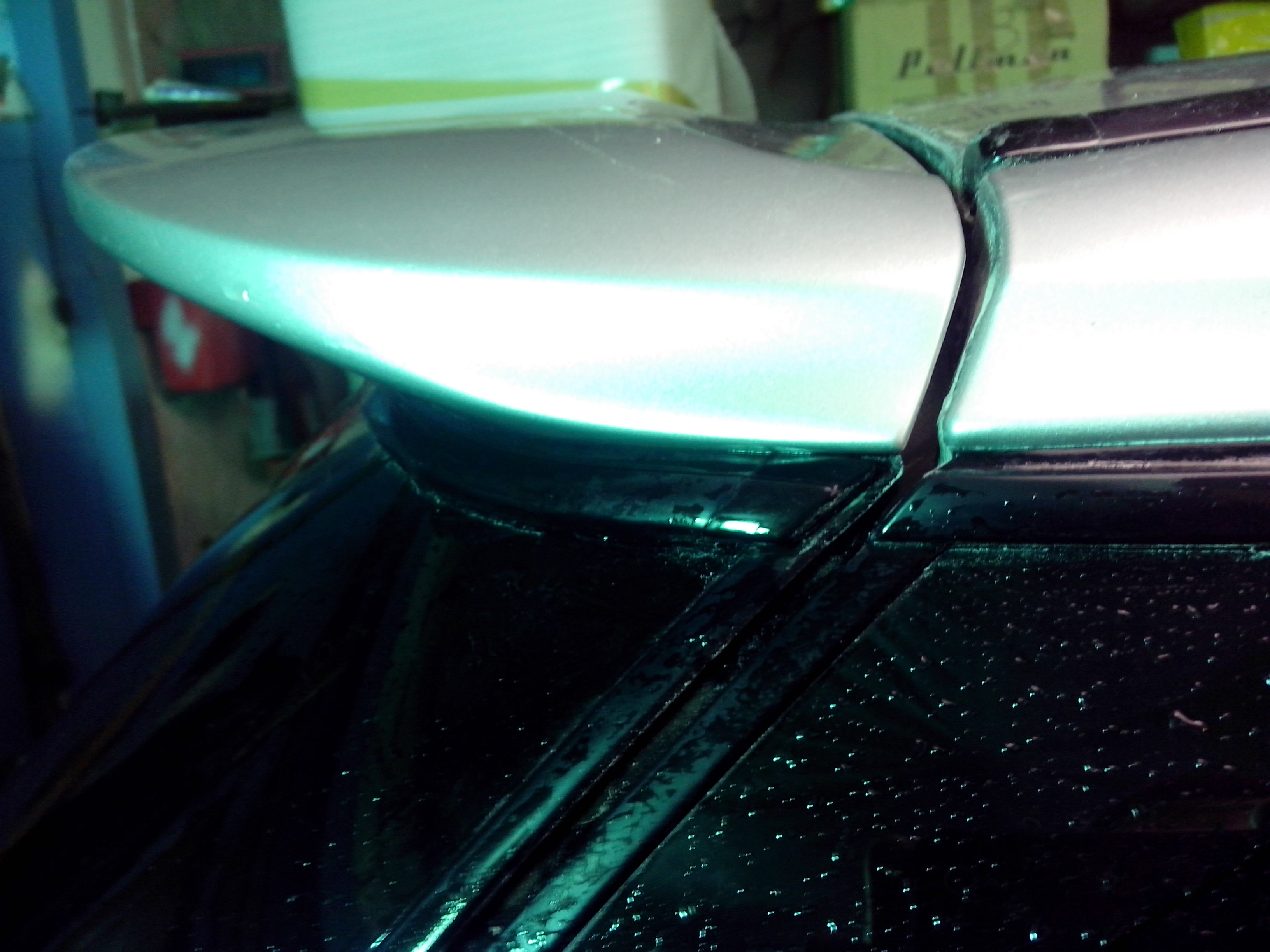

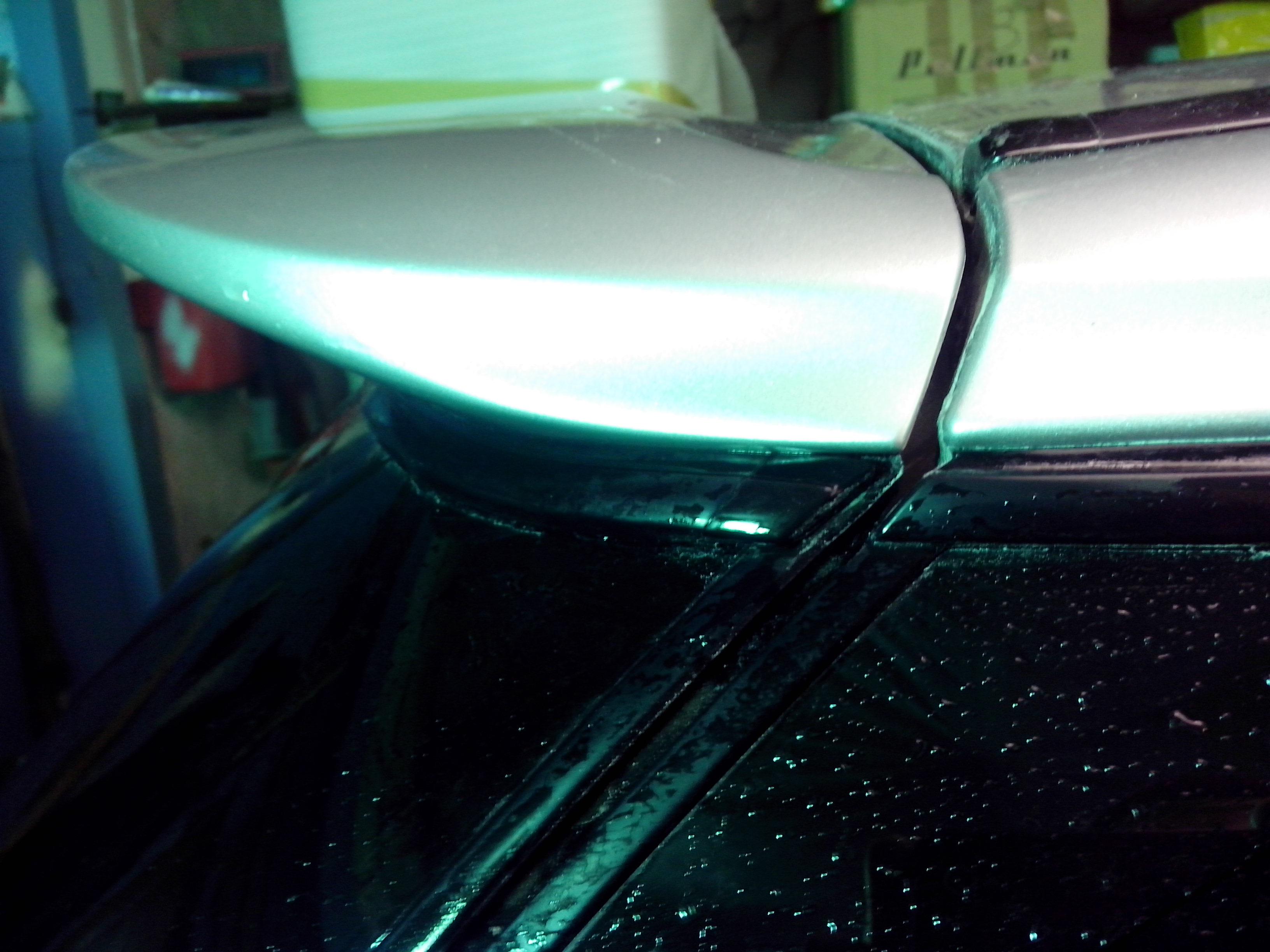

Вообщем облил его вчера, блин в цвет не попал(( металлик мать его етить, но не об этом, а о том что если резинку с крышки снять и загнать "крючками" под спойлер а потом его затянуть, то она нехило держится, я ещё правда скотчем 2х стор подмонтировал. Правда псикалка не понять куда льет, или просто её отрегулировать надо, а может и треугольничек у резинки вырезать. Но хотябы смотрится гармоничнее чем бе неё.
