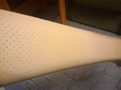

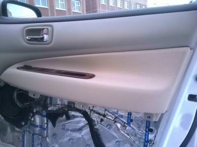

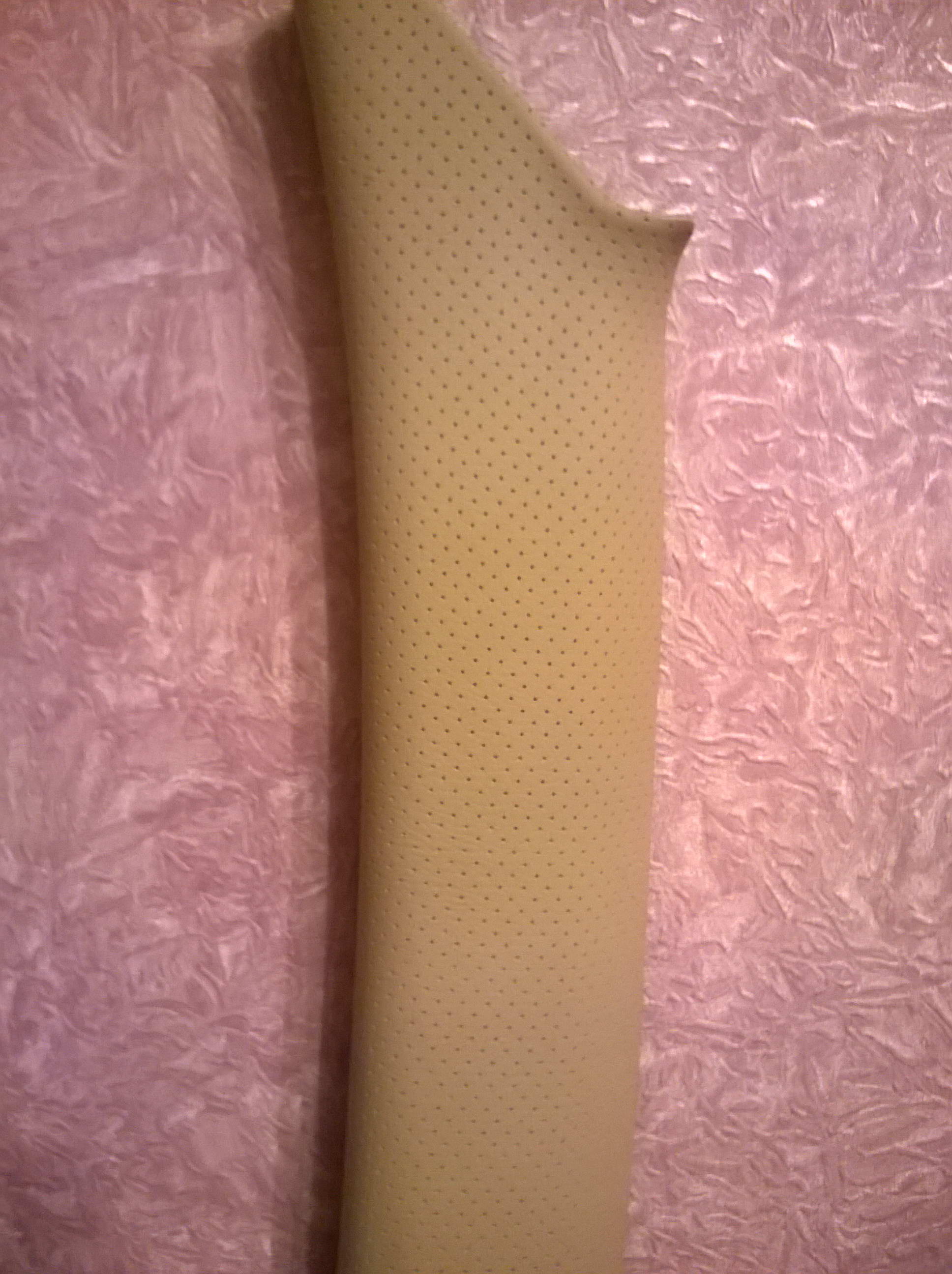

Купил такую, клеить не стал, а просто попытался приложить, посмотреть как будет повторять контуры. От идеи отказался, плохо тянется, феном не формуется. Для себя сделал вывод - для ровных или слабо изогнутых поверхностей. Клеится хорошо. Попробовал приклеить на материал спинки сидения задних пассажиров, через ~5 минут отрывалась с существенной неохотой. Думаю если оставить, будет держать, хотя со временем и жарой... После этого, оторванную от материала спинки сидения самоклейку, приклеил на ровную деревянную поверхность, через ~1 час отрывается очень плохо.
Беру свои слова обратно. Попробовал проклеить вертикальные боковушки у лобовика, получилось, понравилось. Кожзам с перфорацией, на клеевой основе. Остался кусок как раз на дверь, думаю попробую. Клеить, конечно, очень не удобно. Приходилось несколько раз частично отрывать и переклеивать, но в результате получилось практически без морщин. Видно, если только очень внимательно, под лупой присматриваться. Не знаю как будет себя вести клей, после переклейки. Поэтому в качестве альтернативы обычному способу можно порекомендовать.

an99dre писал(а):
Попробовал проклеить вертикальные боковушки у лобовика, получилось, понравилось. Кожзам с перфорацией, на клеевой основе...
Фото в студию :smile: :smile: :smile:

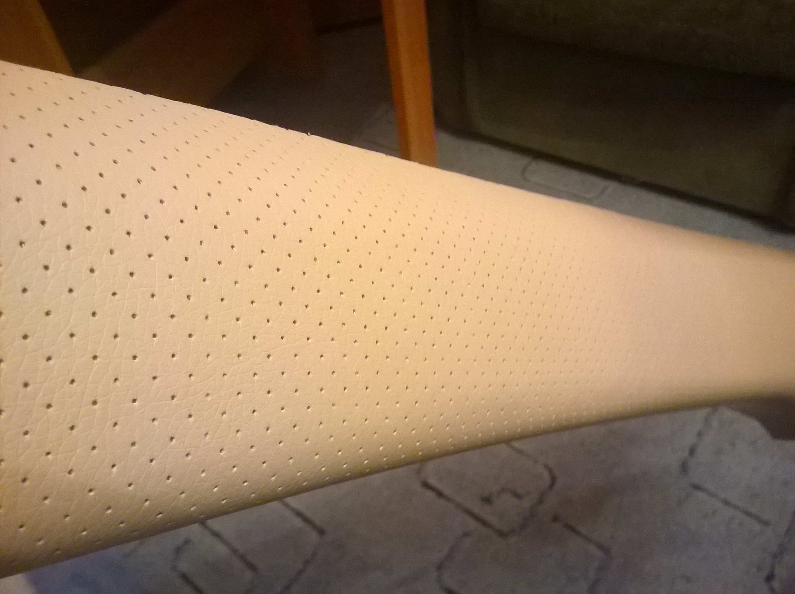

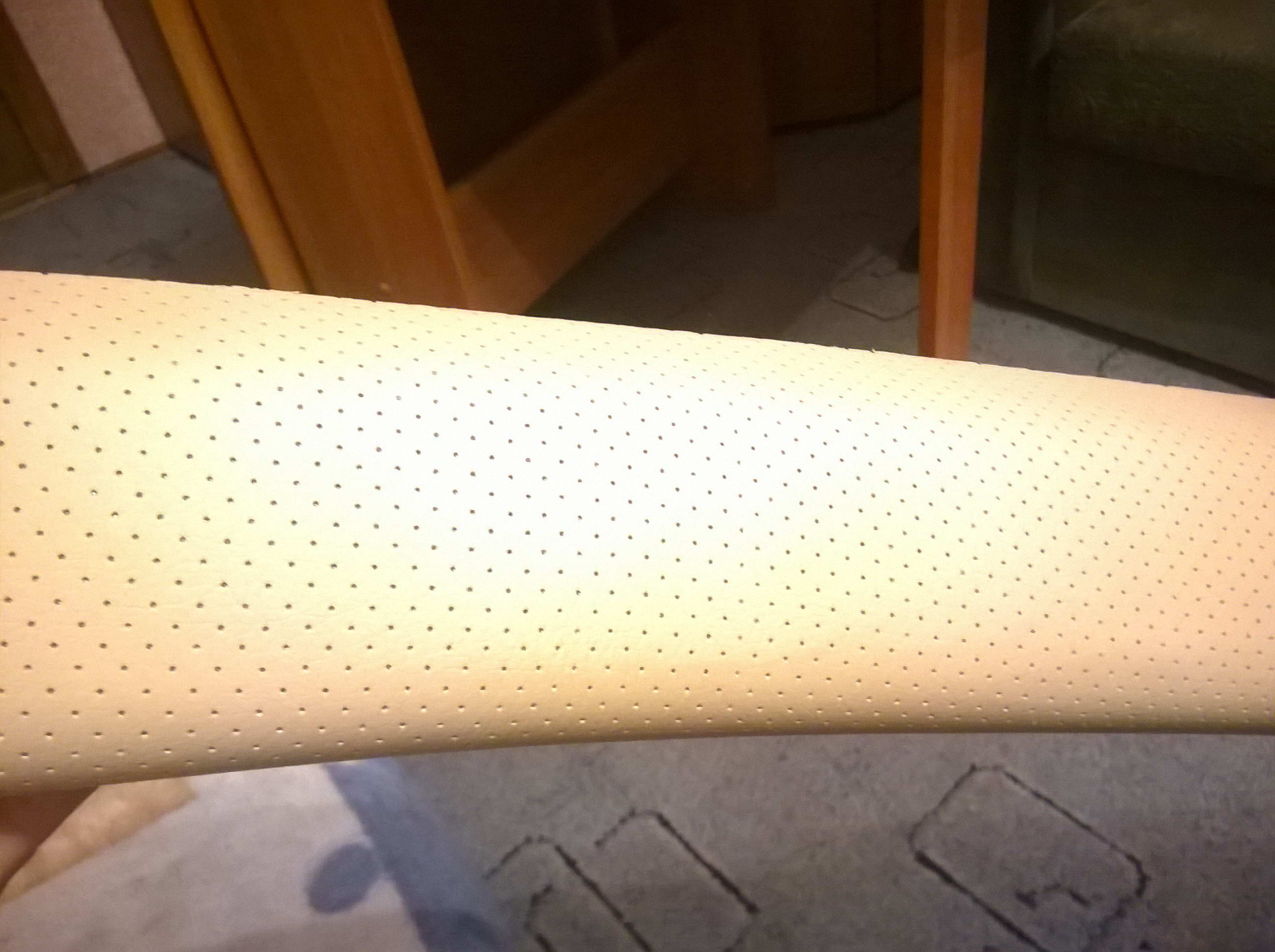

Мишаня28rus писал(а):

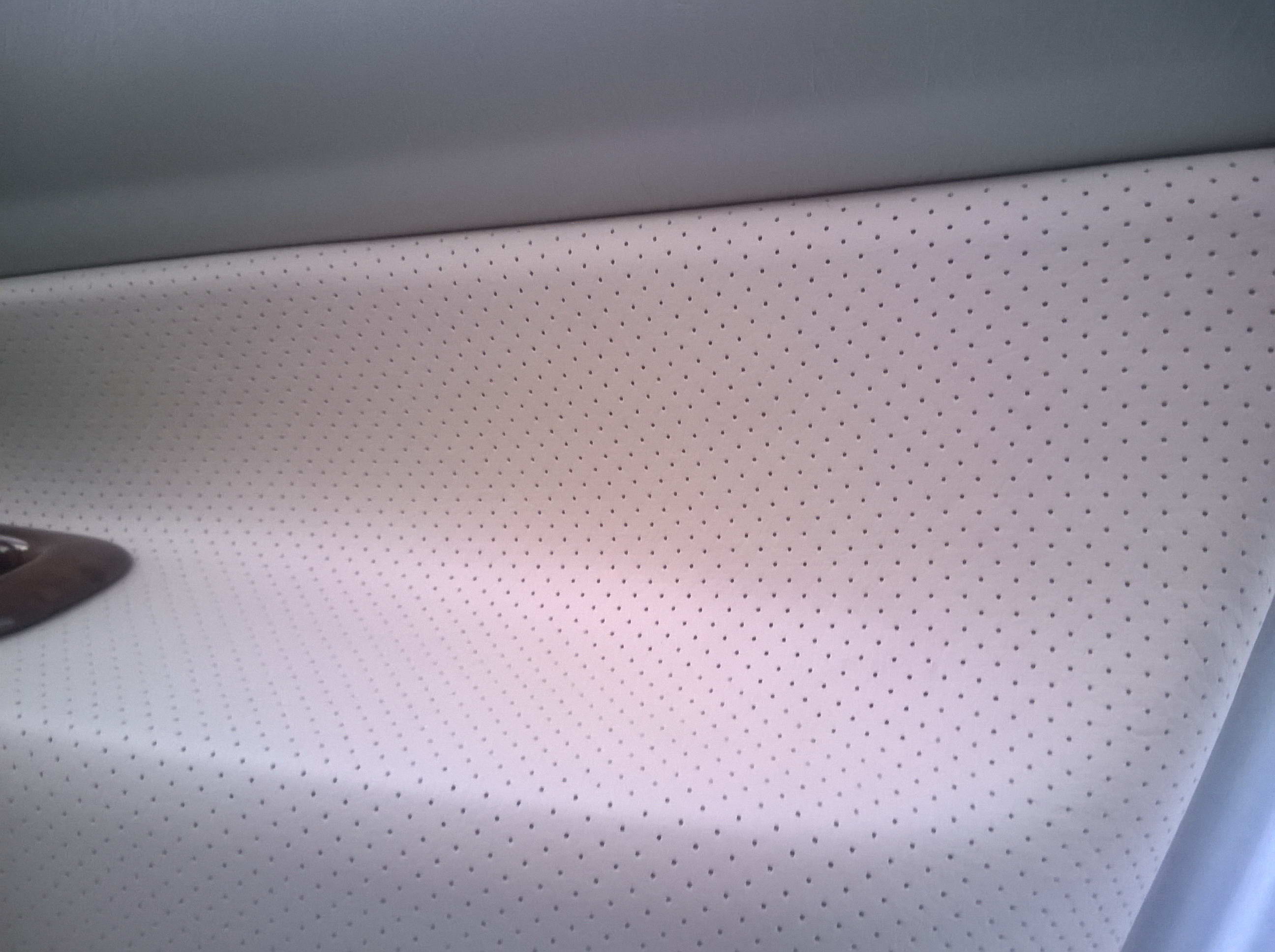

Баланс белого конечно страдает, цвет на двери и боковушке одинаковый.

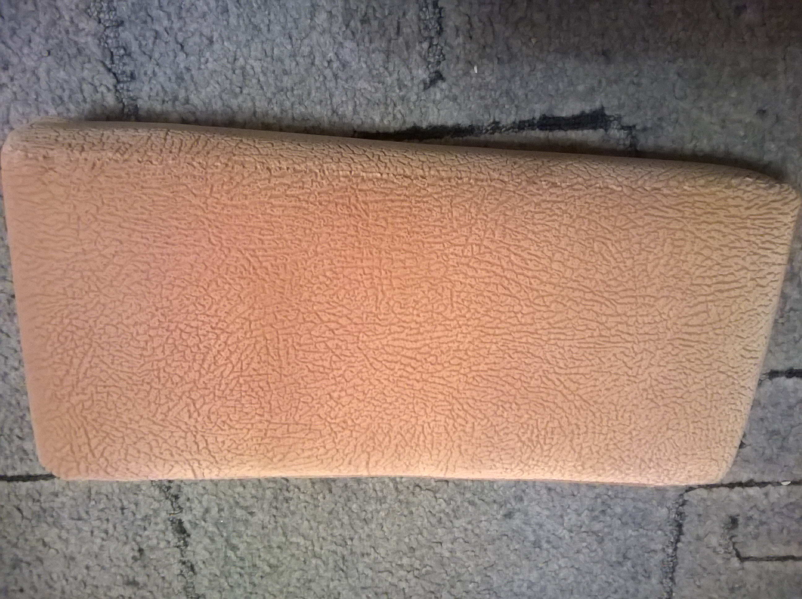

Комментарий к файлу: ПОДЛОКОТНИК

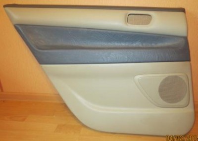

Мда, контраста маловато, потемнее вставки надо бы. У меня когда Виста была, я вставки на дверях черным кожзамом рельефным (с фактурой под мятую кожу) обклеивал, мне нравилось.

Alexsm69 писал(а):
Да, фото не отражает реальности. Мнение нескольких человек посмотревших на это, здорово, но лучше , может быть, смотрелось бы потемнее. Наклеил то, что было в продаже на авторынке, на пробу сил. Сейчас в поиске более темного кожзама. Попробую, фото выложу.

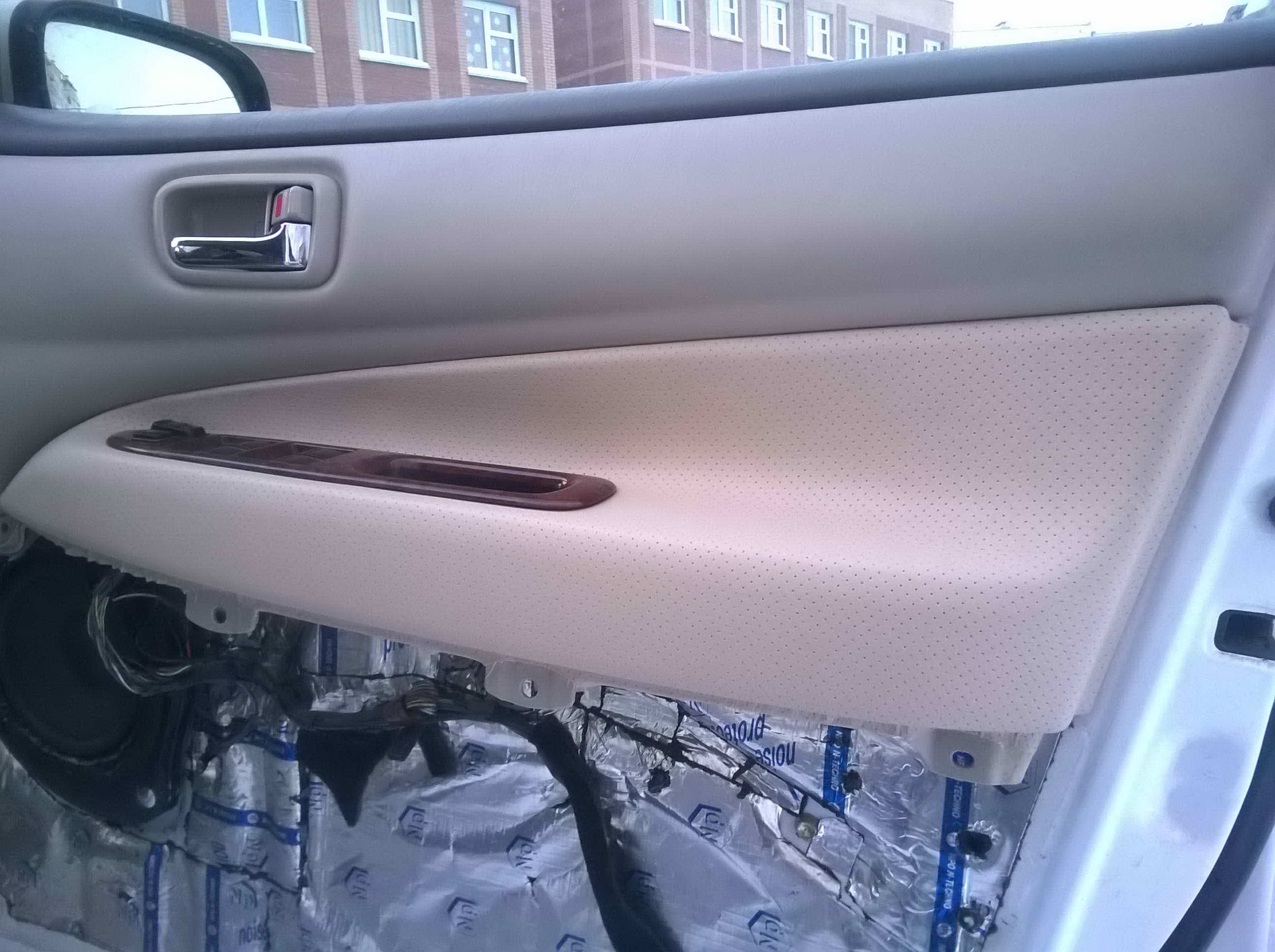

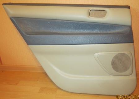

появилось время....
Сегодня собрал заднюю дверь.
IMG_1954.JPG [ 25.35 КБ | Просмотров: 2915 ]

Белые вставки "ручки" смотрятся хорошо на этом фоне.
Фото всего салона будет!!!
