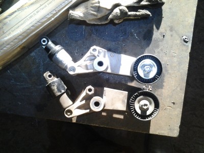

прошло 3 месяца и втулки разлетелись :D :lol:
download/file.php?id=28593&t=1
download/file.php?id=28594&t=1
хорошо что куплена недорого .а некоторым на рынке подорогой продают как оригинал.незнаеш не поймеш.все отличия это болтик который крепит сам ролик. :wink:
4:0 в мою пользу

http://xn--22-6kc7belozf.xn--p1ai/part.php?id=G004788 в сборе на ZZ-FE
http://xn--22-6kc7belozf.xn--p1ai/part.php?id=G006542 отдельно демпфер на AZ можно поставить и на ZZ поменяв втулки.

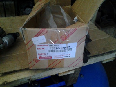

спасибо :good: я уже оригинал поставил :smile:
на этот раз настоящий .не отличиш.

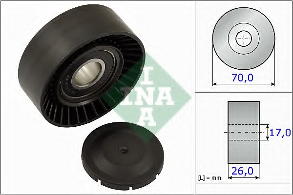

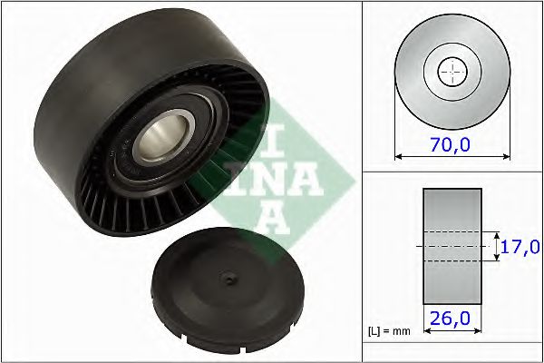

Ролик оригинал натяжителя ремня 1zz - INA 531 0891 10 https://www.emex.ru/f?detailNum=531089110&brandId=-562
и еще http://www.autoklad.ua/select/roliki/ina/
INA.jpg [ 34.51 КБ | Просмотров: 6660 ]
