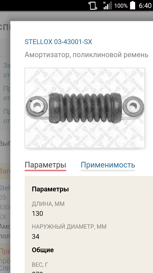

О машине: 1zz-fe, ODO 198 000, Fielder '02 г.в.

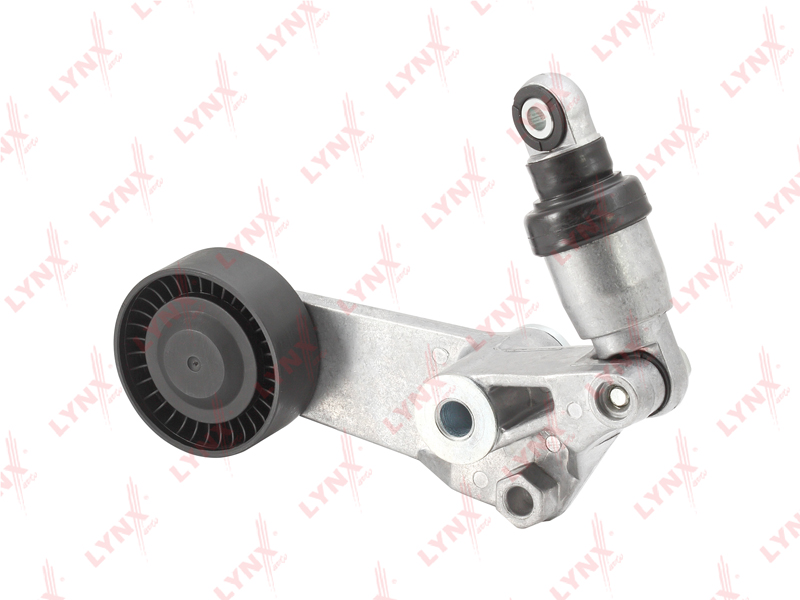

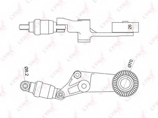

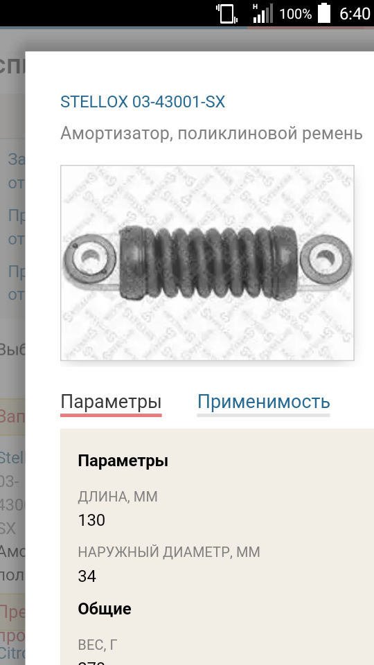

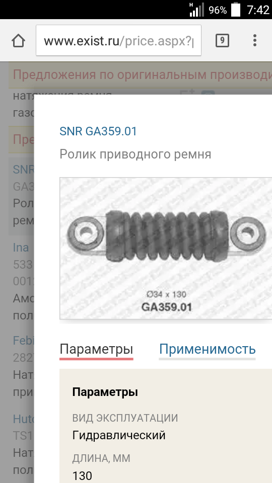

Всем привет! Первый раз пишу. Спасибо за развернутую тему про натяжитель. Заказал себе LYNXauto PT-3044 на экзисте цена вопроса 2719 руб. Полностью в сборе.
На первое время демпфер заколхозил шлангом, т.к. втулку нижнюю разбило. Стало лучше, но демпфер все равно здох, при включенном кондере на малых оборотах лязгает.
Добавлено спустя 11 минут 4 секунды:
Может пригодится кому. Как альтернатива нашему амортизатору натяжителя. Чуть подлинее, но это может и лучше!

 Заголовок сообщения: Re: Натяжной ролик 1 ZZ - натяжитель ремня генератора ....

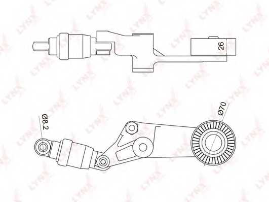

Да, есть такой. Нормально встает!
Добавлено спустя 44 секунды:
Если что, есть такой по цене 2450р

У вас подешевле немного, мой придет в пятницу. В субботу буду менять.
