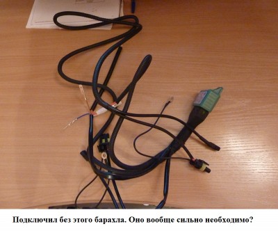

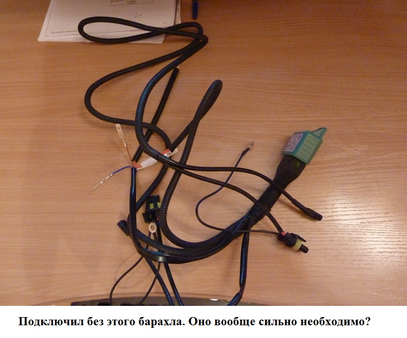

Уверен что правильно подключил? А красный провод подключил к плюсу? если да то либо лампа не исправна или блок розжига нерабочий или в нем полярность перепутана.
 Заголовок сообщения: Re: Биксеноновая линза в фару с H4 (H1,H7,9005,9006) БЕЗ РЕЗКИ!!
СообщениеДобавлено: 16 апр 2014, 20:56
Подключил, как здесь написал. Про красный провод никто ничего не сказал, когда я спрашивал. Но подключить его я тоже пробовал. Ничего.
P.S. Разъемы по другому как-то не подключишь. Что делать, не знаю.

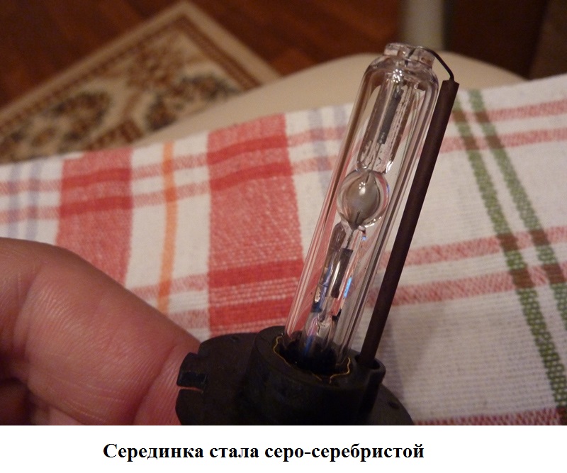

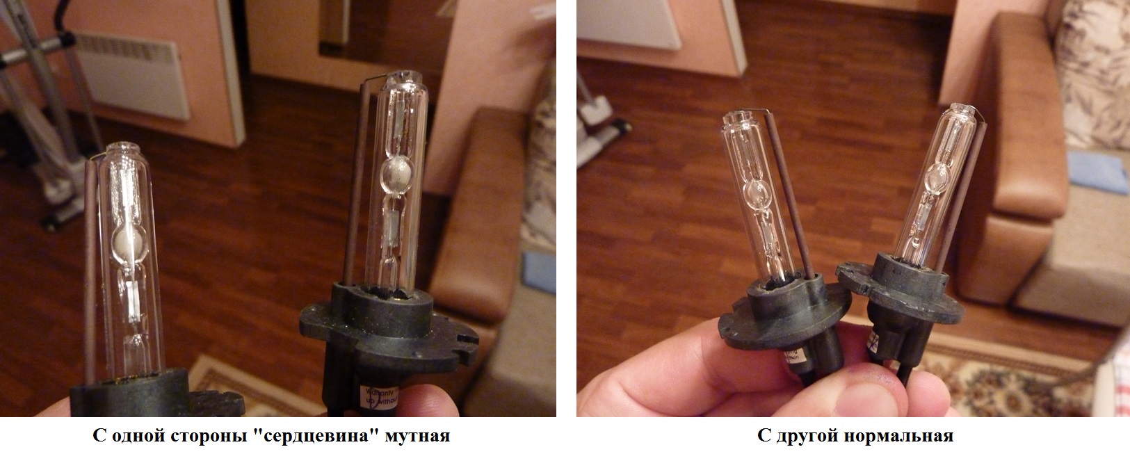

Добавлено спустя 8 минут 6 секунд:

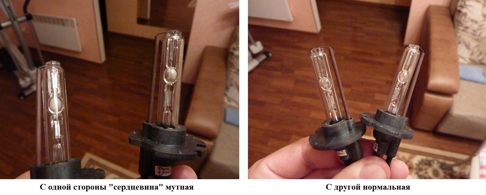

Посмотрел лампы. У обеих серединка с одной стороны мутная, а с другой нормальная. Что это?
P1110133.JPG [ 291.19 КБ | Просмотров: 2751 ]

А второй блок пробовал подключить ? 2 красный должен быть подключен из этого реле выходит плюс на блок розжига я бы попробывал на прямую блок розжига подключить и убедится в работе блока с лампой. там не чего нет сложного. У меня такие лампы мутные как ты говоришь с одной стороны стоят в противотуманках работают.
СообщениеДобавлено: 16 апр 2014, 21:09
Красный на + обязательно и 1 провод на минус обязательно.
Добавлено спустя 2 минуты 20 секунд:
Три провода это только управление, а эти два так называемые силовые.

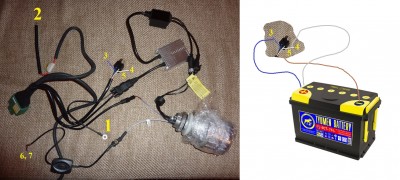

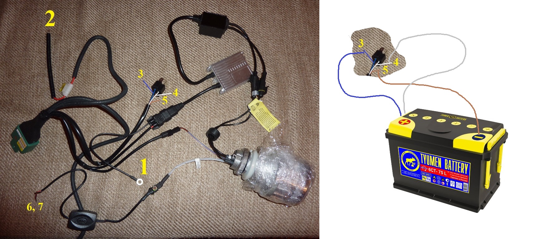

Вятыч, ты имеешь ввиду №№ 1 и 2 :?:
P1110129 — копия.JPG [ 602.33 КБ | Просмотров: 2782 ]
Т.е помимо белого на плюс, коричневого на минус, надо еще и эти провода (1 и 2) подсоединить?

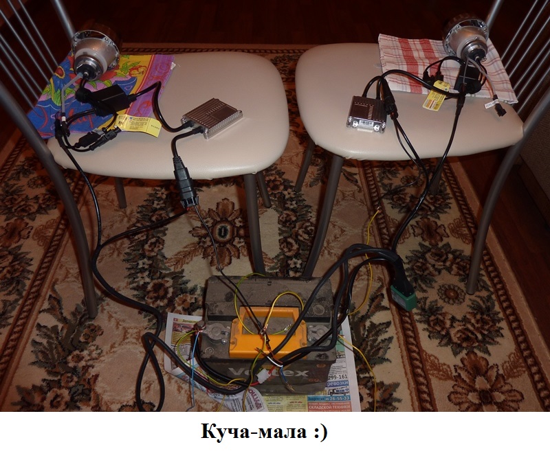

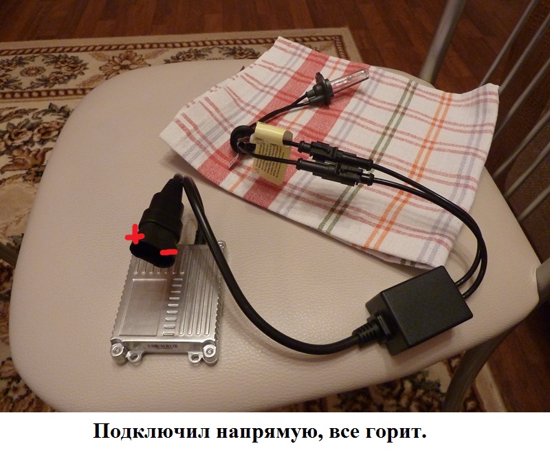

P.S. Подключил блоки напрямую, все горит. Только у ламп после первого подключения сердцевинка стала полностью серебряной. Не знаю, нормально это или нет. Но светят, по крайней мере.
P1110136.JPG [ 178.23 КБ | Просмотров: 2782 ]
P1110137.JPG [ 192.42 КБ | Просмотров: 2782 ]
P1110138.JPG [ 151.89 КБ | Просмотров: 2782 ]
Добавлено спустя 5 минут 8 секунд:
Точно. Подключил еще и эти два провода. Горит, сволочь такая! Ща буду линзы проверять на предмет, как светит та, что с подпорченным покрытием.

Как ты назвал, это барахло ваще не нужно я про проводку, а лампы в середине у меня тоже мутноватые, и светят нормально, цепляй все напрямую и будет счастье.
СообщениеДобавлено: 16 апр 2014, 22:23
Разобрались наконец то А это барахло нужно что бы у тебя переключало дальний и ближний свет.
СообщениеДобавлено: 16 апр 2014, 22:25
Сообщения: 1033
О машине: 3S-FSE 2001г.
Репутация: 956
Это ( барахло ) как я понял- реле питания блока розжига, оно разгружает контактную группу выключателя освещения. Без него не айс.

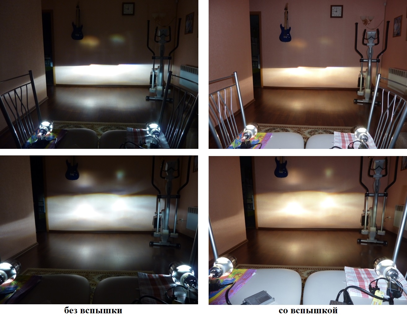

Ну вот. :( То есть, если использовать билинзу по полному, то без контроллера никак, правильно? А ведь как проще было бы...
И почему Вятыч предлагает заменить лампы? Имеется ввиду, что они испорченные или что, например, филипсы d2s будут явно лучше?

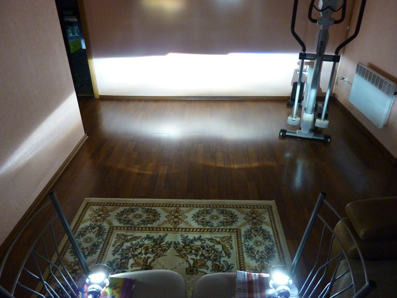

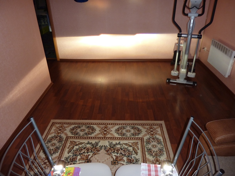

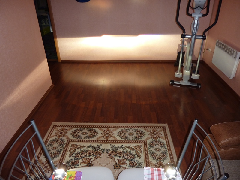

Фоты. Линза с подпорченным отражателем (она слева) светит, по-моему, также как и вторая. Понятно, что в домашних условиях это необъективная проверка. Но все же. Кто что скажет? И про границу и вообще... Особенно интересует, отчего эти два разноцветных пятна на стене.
P1110139.JPG [ 207.37 КБ | Просмотров: 2762 ]
P1110143.JPG [ 205.53 КБ | Просмотров: 2762 ]
P1110142.JPG [ 235.32 КБ | Просмотров: 2762 ]
P1110140.JPG [ 308.26 КБ | Просмотров: 2762 ]
P.S. А линзы, оказывается, нехило греются. После эксперимента чуть не обжегся.
СообщениеДобавлено: 16 апр 2014, 23:02
Я имел ввиду замену не ламп, а линзы с подпорченным отражателем, для замены же фару придется вскрывать. А эти два пятна скорее от неточного изготовления и скорее они и будут слепить встречку. И не понятно как будет управление на авто, если используются для управления включения и переключения плюсы, а управление лампочками у нас идет минусом, а плюс подается постоянно?

Так вроде не видно разницы?
...А эти два пятна скорее от неточного изготовления и скорее они и будут слепить встречку...
Может будут, а может и нет. Надо у Linkin спросить, как у него - есть такие пятна или нет.
Кстати, а может такое быть, что дело в лампах?

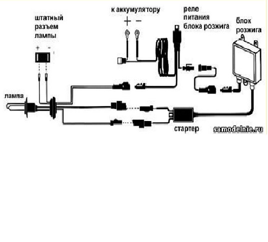

Позволь высказать своё субъективное мнение. Вот к примеру схема подключения
1.jpg [ 42.02 КБ | Просмотров: 2756 ]
Если по простому: при включении света питание идёт на реле ( хлам который ), оно срабатывает и питание на блок розжига подаётся непосредственно с аккумулятора. Если же на прямую, то питание на блок пойдёт не от аккумулятора, а с родной фишки которая на родную лампочку.Это нагрузка на переключатель, родное реле, предохранитель... оно тебе надо? Теперь из опыта- на ваз2106 была у меня проблема с выходом из строя контактной группы замка зажигания, прикол в том что плюс от него идёт на стартер напрямую, замутив всё дело через реле снял нагрузку с замка зажигания и проблема ушла (это так для примера). Опять же моё мнение- если обе лампы горят то всё нормально пусть и работают, если одна сгорит то менять парой. А что за пятнышки сверху весёленькие? Наверно качество конструкции сказывается.
