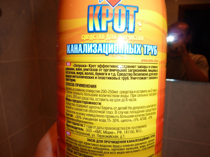

Испортил и второй радиатор от ипсума. Это уже похоже на проклятие. Как посоветовал один форумчанин, залил крот для сантехники на 15 минут. Смотрите результат:

Точно проклятие :twisted: я в родной тирет турбо лил и электролит не разбавленный а тут крот прогрыз.
Вопрос зачем крот лил? Сполоснул под напором и ставь. Но с начала сеточку на входе удалить надо.
 Заголовок сообщения: Re: Замена радиатора печки на другое
СообщениеДобавлено: 28 окт 2014, 14:33
Так блин его надо было поставить как бы стоял в машине, естественно смог его так как жидкость лишняя выходить должна была через трубку а у тебя не куда было выходить, он нашел выход этот крот

P.S. Взял еще один радиатор. Опять от ипсума. Промывать буду собственным дыханием. :o
Добавлено спустя 29 минут 32 секунды:

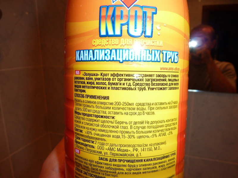

А вот то безопасное для всех видов металлических труб средство, которое за 15 минут сожрало 2000 рублей. Наверное, это из-за того, что я не соблюдал инструкцию. Надо было на 3 часа оставить. :crazy:
