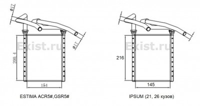

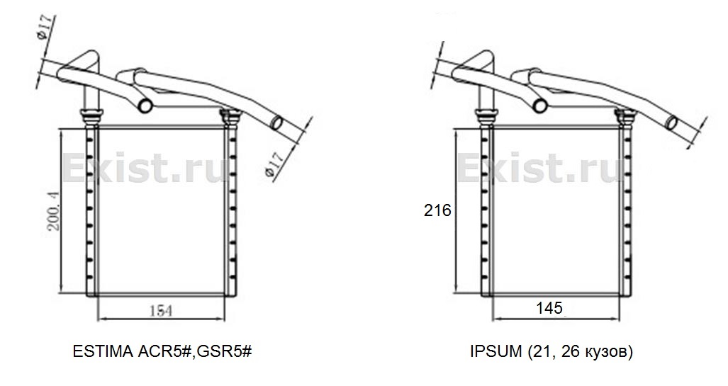

alex80383 писал(а):
Размеры там указаны, только сот радиатора+ боковины и все размеры думаю совпадут. Кто-то из форумчан писал в этой теме, что на вокси, эстиме и ипсуме радиаторы одинаковые, просто трубки немного поразному...
А, точно, писал кто-то. Ну, тогда вполне возможно.

померил соты у ипсумовского радиатора в ширену 145 получилось+ боковины. У китов по всей видимости боковины тоньше. Так что скорей всего sat-товский радиатор от вокси и естимы подойдет. Вот только его толщину нигде не нашел.

Толщину тоже не нашел, но, думаю, от эстимы не подойдет. Он выше и короче. Главное, выше - не влезет. Хотя черт его знает, может говорили про другой кузов.

Теперь точно отличия видно, хорошо что не "Хапанул"!!! Сидел бы плакал в гараже :cry: !!! Спасибо, что просветил!!!

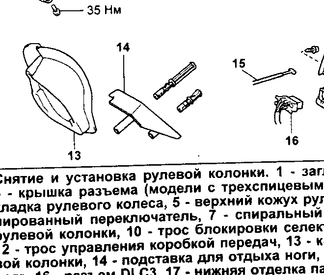

поменял на двух рядный медный но только с 20 патрубком с 16 или 18 либо аллюминь или 3 рядка буду с 20 ставить думаю всё получится да и ещё а как подножка снимается которая возле педали тормоза находится
 Заголовок сообщения: Re: Замена радиатора печки на другое
СообщениеДобавлено: 30 окт 2014, 16:22
Репутация: 2079
пришлось снять пластмассовую подножку, в этой подножке есть два еле заметных болта внизу и вверху, такой же фактуры как и сама подножка, вот достаточно их повернуть на пол оборота и все хорошо снимается, а я чуть не сломал крепления пока их заметил.

...а как подножка снимается которая возле педали тормоза находится?..
Подножка никак не помешает, можно не снимать.
