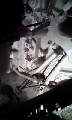

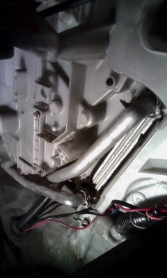

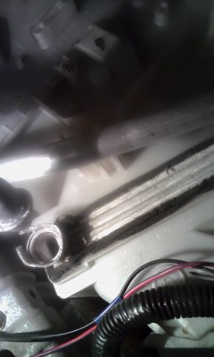

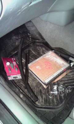

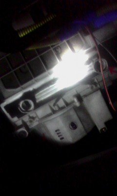

немного фото, что успел , телефон сел.

Комментарий к файлу: родной радиатор отлично входит вместо салонного фильтра

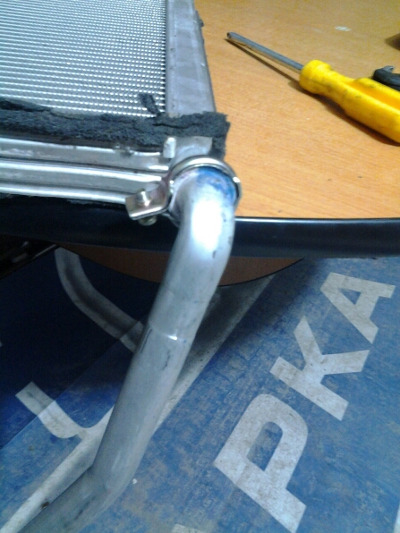

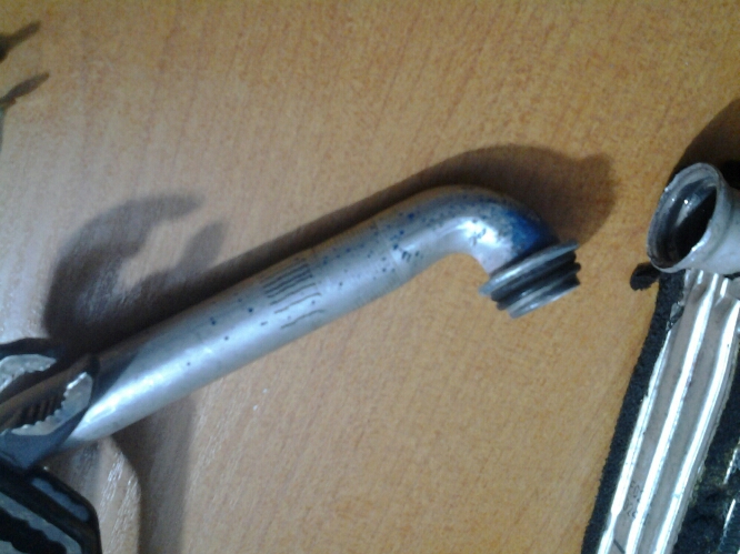

можна вот так соединять р\трубку с радиатором если не получилось завальцевать.
понадобитьс 2 хамута от старых тойот. калдина корона камри ......
20141101_172711(1).jpg [ 50.56 КБ | Просмотров: 3228 ]
обтачить посадочное место печки.так чтоб диаметры были одинаковые
20141101_172631(1).jpg [ 28.07 КБ | Просмотров: 3228 ]
лутше поставить 2 резиночки чтоб наверочку плюс немного герметоса
20141101_172609.jpg [ 249.58 КБ | Просмотров: 3228 ]
и получаеься такое вот соединение
20141101_172355.jpg [ 221.39 КБ | Просмотров: 3228 ]
цена ентому хомуту 60р.87124-35040 оригинальный номер
эти хомуты от камри грация sxv20
