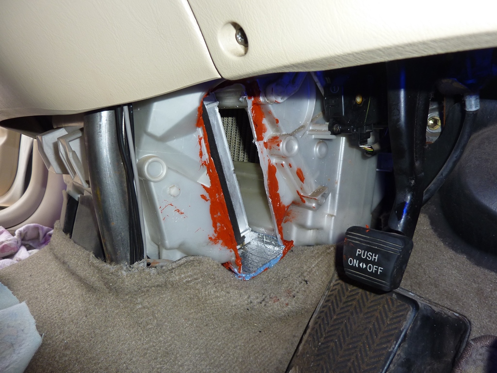

Почитал темку, решился на замену радиатора. Выбрал вариант от ипсуна. Купил радиатор.
Второй день пытаюсь всё это проделать.
Те кто ставил радиатор от ипсуна, особенно Serj55ru, как земляк, поделитесь опытом, как вы срезали внутри печки мешающие выступы?
Пытался срезать стамеской, первым неприятным сюрпризом стало то, что корпус печки из достаточно хрупкого пластика, уже проломил случайно низ печки.
Если окно под радиатор получилось подогнать под размер, то с выступами вчера несколько часов промудохался, сегодня продолжу. Уже думаю, что причина в руках моих, раз ни кто не уточнил про эти проблемы.
Осталось два дня, завтра машину нужно собрать и освободить помещение, уже думаю "не зря ли начал всё это"

mega2ner, Снизу и сверху ломать не чего не надо, по высоте радиатор от ипсума и ардео одинаковые. Нужно ломать только в толщину. Там 4-ре ребра. Сбивать их нужно очень острой стамеской, очень аккуратно, не нужно сразу под корень брать. Не забываете что печка собрана из двух половин, и посередине ребра соединяются ( это я к тому, что бы аккуратно не ломали печку). У задней стенке, что бы ее не ломать, ребра уже не "долбил", а грел стамеску в печке ( буржуйка в гараже у меня, ну или можно паяльной лампой кому как удобно) и подплавлял. Не нужно торопиться!!! Пусть я прокопался немного дольше чем остальные, за то все аккуратно ипсумовский радиатор встал как родной на свой же поролон. Ни каких дыр и щелей!!! Герметиком, так же мазать не чего не пришлось. Если бы не соединительные шланги, никто бы и не догадался, что радиатор не родной стоит. Удачи в замене!!!

Так он это и пытается сделать.
mega2ner писал(а):
...Уже думаю, что причина в руках моих, раз ни кто не уточнил про эти проблемы...
Нормально все у тебя с руками, просто работа не такая простая, как кажется в теории. И про все эти проблемы, включая ломкость корпуса печки, в теме писали и предупреждали:
vlad-&-slav писал(а):
...Тебе точно понадобятся:
- я бы предложил еще взять тонкий 3 мм (потом сожмется) фольгированный утеплитель - проложить нижний паз, куда будет вставляться радиатор. Тем более, если во время срезания боковых полозьев сделаешь дыру в корпусе...
Насчет того, что выломал дыры внизу корпуса, поддержу тебя морально. Я тоже сделал две дыры и тоже в нижней части корпуса. В самом конце, когда уже победа была близка и об аккуратности забыл. Сначала расстроился, но потом сделал следующее: вырезал полоску утеплителя такой ширины, чтобы, когда ее вставишь, она "обернула" нижний бачок радиатора. Радиатор от ипсума входит в печку довольно плотно и воздух через сделанные дыры проходить не будет. Но если уж очень переживаешь, можно замазать их снаружи герметиком - под корпусом есть пространство, можно подлезть, если дыра не очень далеко.
Чуть не забыл! Когда будешь вырезать полоску, сделай ее чуть длиннее корпуса печки и подогни ее под него. Тогда при установке радиатора она никуда не съедет. Утеплители, кстати, бываю самоклеящиеся. Так что спроси в магазине самоклеящийся фольгированный утеплитель 3 мм.
Чтобы было понятнее, вот мое фото, когда я ставил ипсумовский радиатор (вид с водительской стороны :mrgreen: ):
P1120268.JPG [ 405.62 КБ | Просмотров: 2015 ]
Все у тебя получится. Сегодня отдохнешь, продумаешь завтрашние действия, а завтра придешь и все спокойно сделаешь. Удачи! :beer:
