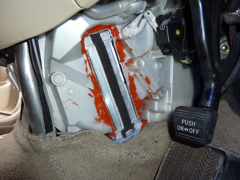

mega2ner писал(а):
...Очень хочется надеяться что ни где не побежит, а то когда запихивал его, пришлось не плохо давить.
Настроение в хлам, если ещё и потечет радиатор...

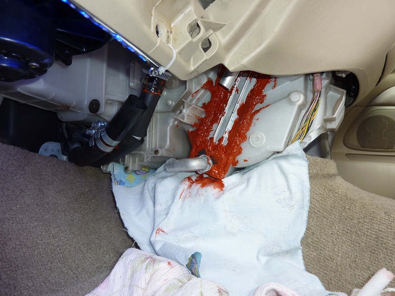

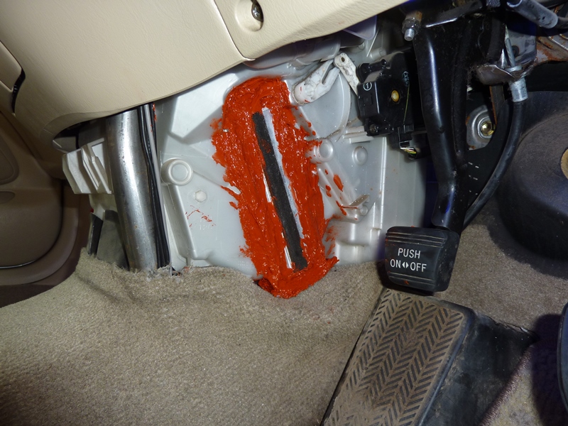

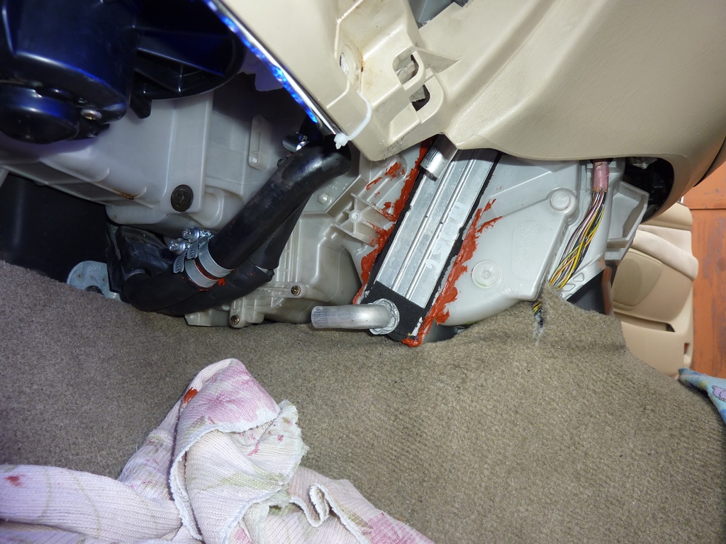

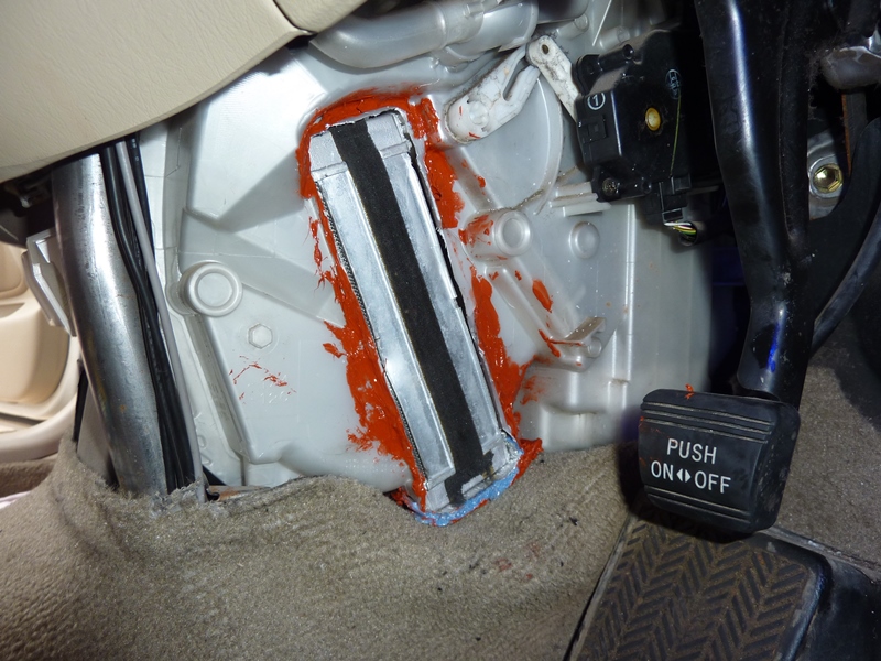

Это рабочее, я бы сказал, проходное настроение. Пройдет, когда все сделаешь. Я тоже переживал, что побежит. Тоже впихивал его с трудом.
Я уже говорил, что рекомендовал бы вырезать отверстие со стороны водителя, чтобы смотреть, что мешает радиатору проходить в корпус. Тем более, что обратно он уже не выходит (у меня тоже под конец обратно уже не вылазил). Если пытаться его вытащить, то сто процентов можно замять металлические пластинки между сотами и мощность потока воздуха в будущем будет снижена.
Вырезать стенку я бы посоветовал по одной причине - чтобы радиатор вошел в корпус печки до конца. Потом замажешь щели высокотемпературным герметиком и проблем с подсосом воздуха не будет.
Вот фото, как я делал:
P1120270 — копия.JPG [ 444.28 КБ | Просмотров: 1930 ]
P1120271.JPG [ 283.29 КБ | Просмотров: 1930 ]
P1120284.JPG [ 286.04 КБ | Просмотров: 1930 ]
P1120276.JPG [ 268.31 КБ | Просмотров: 1930 ]
Первый радиатор от ипсума я порвал, потом был газелевский, второй радиатор от ипсума я использовал в химическом эксперименте. И только третий удалось поставить. Это я к тому, что не только у тебя возникли проблемы с установкой. :mrgreen:
Все будет нормально, доделаешь и будешь вспоминать как ходил чернее тучи. В тепле, естественно. :smile:

Ох, Влад!!! Не очень эстетично смотрится с герметиком. Буду в гараже "за фотаю" как у меня получилось. Но это не главное, все равно закроется. Главное это тепло!!! :beer: Вот представляю как у тебя с "газелевским" было. И не красиво и холодно, да еще столько труда!!! :lol: :lol: :lol:

Зато ни единой щёлочки. Ни сзади, ни спереди. Подсос воздуха исключён. :smoke: А как оно там выглядит без разницы - накладкой всё закрыто.
Кстати, я бы в любом случае щели герметиком замазал, даже если бы не вырезал стенку с водительской стороны. Имею ввиду ту сторону, где патрубки. Там хоть и поролон, но всё-таки с герметиком спокойнее. :wink:

Вентилятор продувает радиатор и воздух уходит дальше вверх. В этот же поток из щели, с какой бы стороны радиатора она ни находилась, может подмешиваться холодный воздух из салона. В этом случае вполне применим термин "подсос воздуха". Если же через эту самую щель наоборот выдувается горячий воздух, то тут уже подходит термин "выдув воздуха" (ну или как-то так). Видимо, ты это имел ввиду. :smile:
Насчет герметика. Снимая радиатор от газели, я просто прорезал периметр канцелярским ножом. Режется на ура, нож шёл как по маслу. Другое дело, если отрывать друг от друга две склеенные герметиком поверхности. Тут, наверное, действительно придется попыхтеть. А ножом-то ничего сложного. :smoke:

Сегодня закончил с печкой, задвинуть радиатор глубже так и не получилось. Посадил на шланги 18 мм, промазал герметиком и по два хомута на каждый стык. Вернул приборку на место, только нижний щиток не сел на место с левой стороны, шланги мешают. Залил антифриз прогрел, шланги кажись не текут. Ещё раз проверил уплотнитель на местах выреза, поддув горячего воздуха из них меня не пугает,а вот если холодный будет сифонить в обход радиатора сразу в ноги, это не гуд. Замерил температуру воздуха из центрального диффузора, намерил 75 на максимальной скорости, но это в условиях цеха. Позже замерю на улице и, есть мысль замерить скорость воздушного потока, потом сравнить с другими.
Спасибо всем за советы. Буду считать первый опыт удовлетворительным. Если придётся снимать радиатор, то вариант только выстукивать его чем-то со стороны водителя, прорезов стенку печки. Но надеюсь не потребуется.

Сегодня закончил с печкой, задвинуть радиатор глубже так и не получилось. Посадил на шланги 18 мм, промазал герметиком и по два хомута на каждый стык. Вернул приборку на место, только нижний щиток не сел на место с левой стороны, шланги мешают...
Герметиком можно было и не мазать, хомута вполне хватает. То, что накладка слева немного выпирает, ничего страшного. Вряд ли она выпирает больше, чем если бы стоял радиатор от газели.
