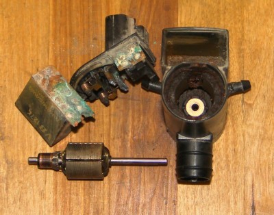

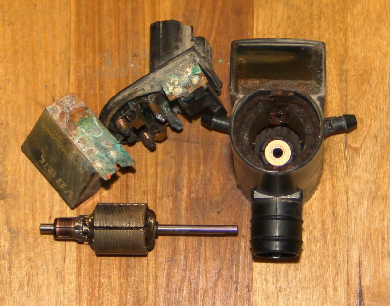

у меня глючил омыватель последние полтора года
при включении заднего омывателя (хоть его одного, хоть с задним дворником)одновременно с ним включались передние щётки
ну особо так не парило, всё хотел в свободное время найти где там собака порылась, но времени так и не нашлось
потом, этой зимой, задний омыватель перестал работать совсем, но при его включении передние щётки всё равно срабатывали
тут я подумал что замерзла трубка и решил дождаться весны
и вот весна наступила, самое время пользоваться омывателем, а он совсем позавчера перестал работать и на лобовик в том числе
причем иногда передние дворники стали срабатывать самостоятельно, раз 5 махнут и успокоятся
сегодня наконец руки у меня дошли разобраться в чем дело, поштудировал схему, убедился что сигнал до моторчика приходит хоть на перед хоть на зад, при отключенном моторчике передние щётки вместе с задним омывателем не срабатывают - значит дело в моторчике или его реле
снял моторчик, разобрал - внутри половина потрохов гнилых, но что удивительно коллекторный узел и ротор как новые, а вот реле, которое в отдельном кармашке, и контакты к нему в хлам сгнили, а платка печатная совсем развалилась
при этом не видно чтобы влага попадала через уплотнение крышки корпуса, зато с удивлением обнаружил, что ось ротора проходит через приёмную трубку насоса и возможно там микроскопическое проникновение воды происходит
однако от внутренностей мотора не пахнет незамерзайкой, нейтральный запах как от воды
можно конечно промыть и собрать, заменить реле если сгорело (но оно вроде герметичное), заменить внутренние проводочки сгнившие, но нет уверенности что держит уплотнение оси ротора, может там какая нить деталь ещё была, а я её выронил когда разбирал, сейчас уже не найти
так что вердикт - менять мотор/насос, завтра займусь обзвоном местных контор
если не найду оригинальный относительно быстро и за недорого, то буду думать как приколхозить от современных тазиков две штуки
PS: когда ещё работал задний омыватель, то вода шла с задержкой несколько секунд и приходилось удерживать переключатель во включенном положении дольше чем хотелось бы, особенно в первый раз
думаю устранить это дело добавлением обратного клапана в магистраль на выходе из насоса, тогда в магистрали всегда будет стоять столб жидкости до самой форсунки (но если это вода, то и замерзать будет легко по всей длине)
в самом насосе клапан судя по всему должен быть, но видимо не очень хорошо держит и когда долго не включается то жидкость стекает потихоньку из магистрали в бачок
думаю, что самый подходящий (удобный по монтажу) обратный клапан от аквариумного компрессора, продаётся в зоомагазинах по 50рублей, он там внутри состоит из резиновой трубочки сплющенной с дыркой, поэтому при заморозке не должен разрушится (хотя может корпус лопнуть, но маловероятно, там есть куда льду выдавливаться)
