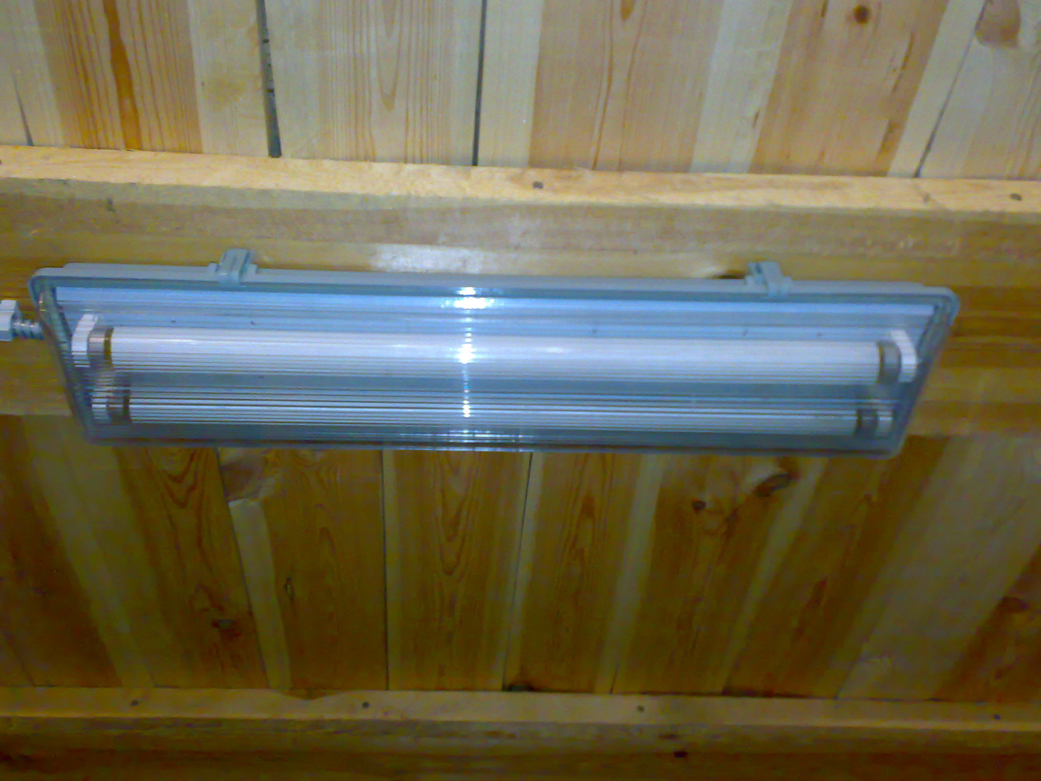

В эти выходные засверлились под лампы, ну а колбы ламп перед установкой тонким слоем обработать - святое дело.
Пы.Сы. В процессе протирания на флэшке в магнитоле проигрывался "Сектор Газа", поэтому в культурную программу вошли танцы с бубном, братания и выкрики "ВистаКлаб" РУЛИТ!!!
Комментарий к файлу: собственно рабочий момент.
16-04-11_2051.jpg [ 64.3 КБ | Просмотров: 1044 ]

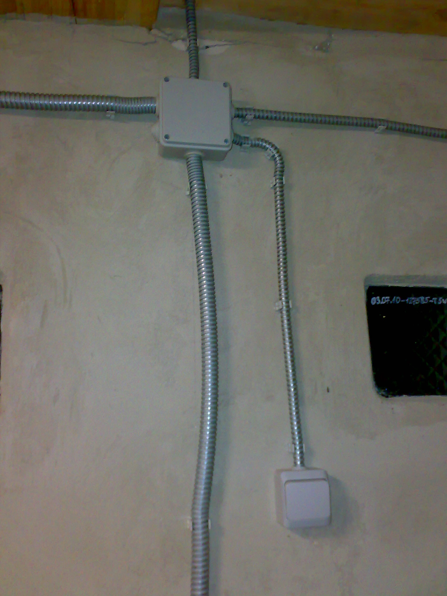

Вот почитал Ваш постер - очень понравилось (особенно окончание) :mrgreen:
И решил поделиться собственным опытом

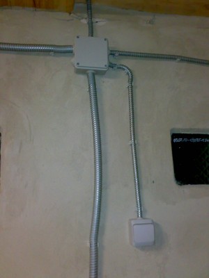

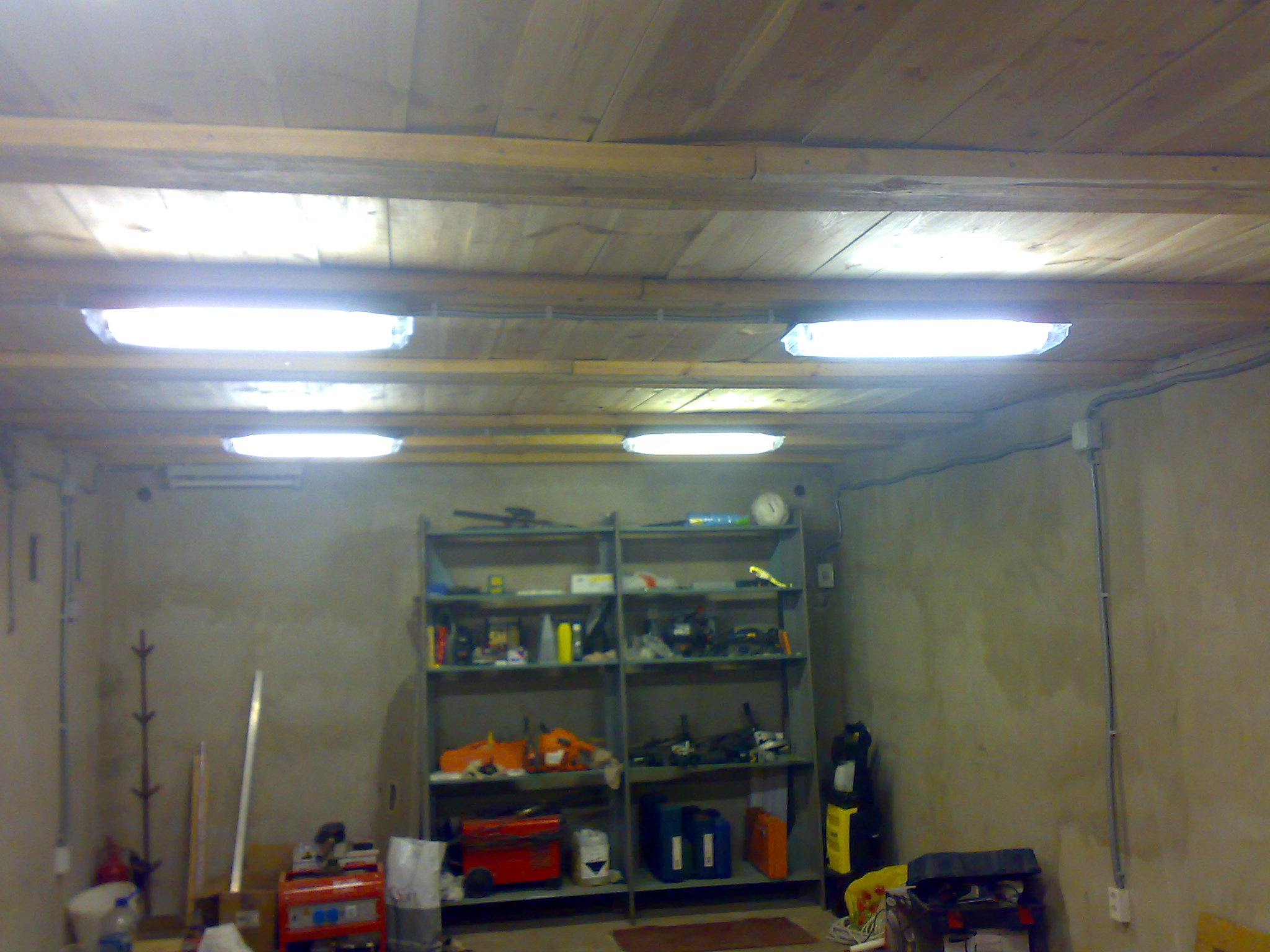

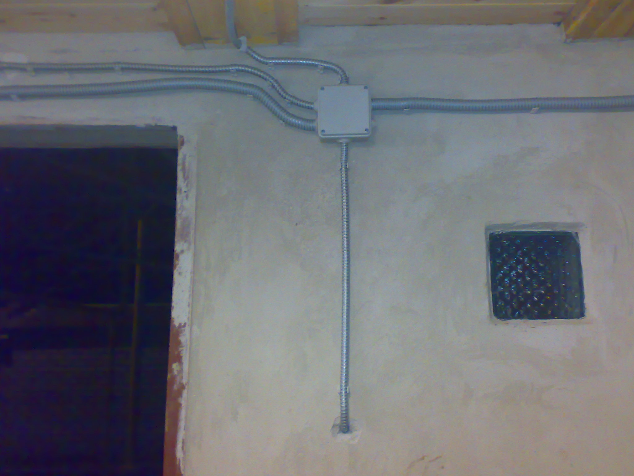

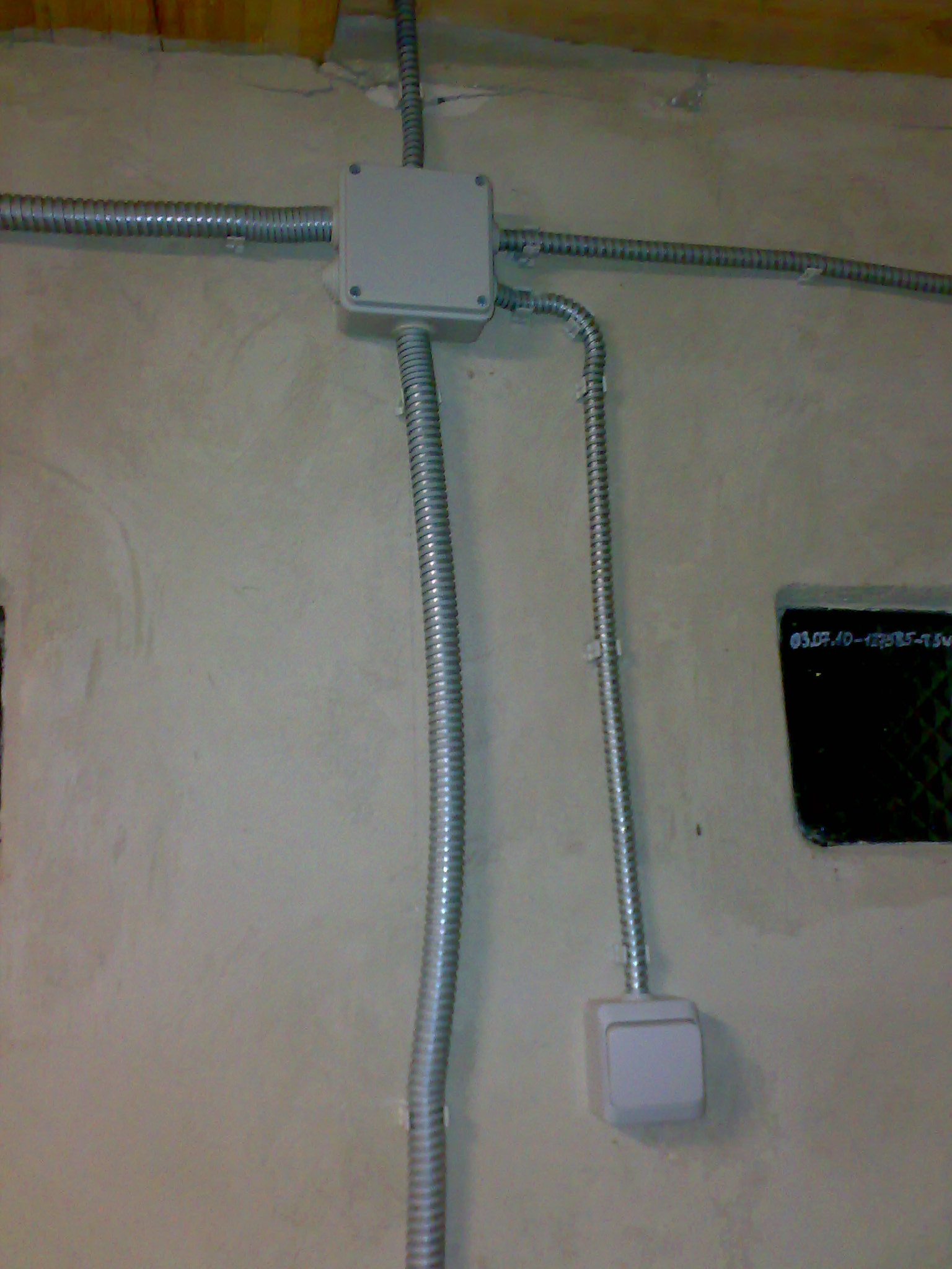

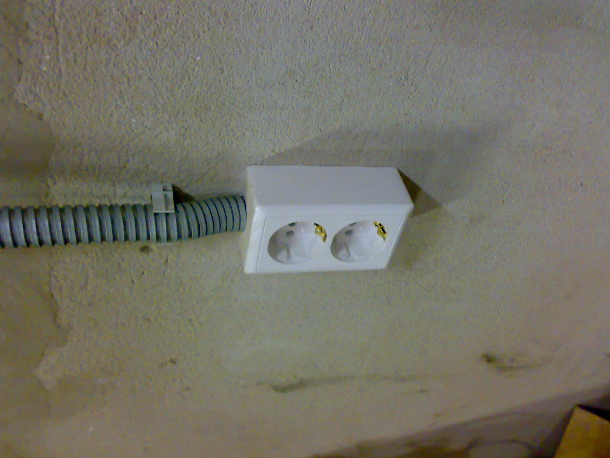

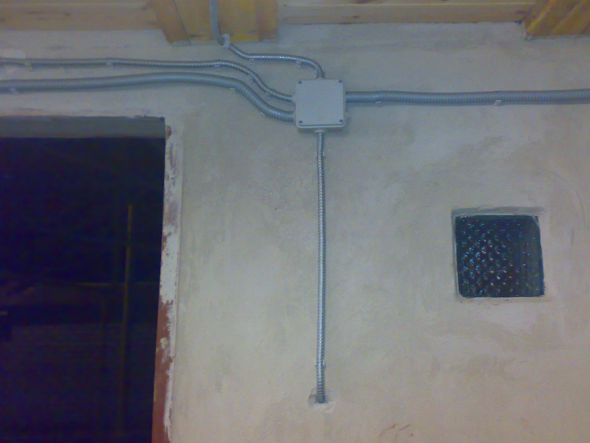

Проводку я выполнил в металлической гофре двух диаметров 22 и 12 мм
Провод для розеток ПВС 2х6, провод для освещения ПУНГ 2х2,5
Гофру закрепил на клипсы
Для освещения использовал светильники дневного света 2х20 Вт
Вот фото
Добавлено спустя 2 минуты 35 секунд:
и еще фото
19042011802.jpg [ 363.99 КБ | Просмотров: 1020 ]
19042011803.jpg [ 320.02 КБ | Просмотров: 1020 ]
19042011806.jpg [ 445.26 КБ | Просмотров: 1020 ]
19042011807.jpg [ 404.76 КБ | Просмотров: 1020 ]
19042011809.jpg [ 459.7 КБ | Просмотров: 1020 ]
19042011812.jpg [ 413.95 КБ | Просмотров: 1020 ]
19042011814.jpg [ 396.36 КБ | Просмотров: 1020 ]
Ardeo 1998 3S-FE 4WD
