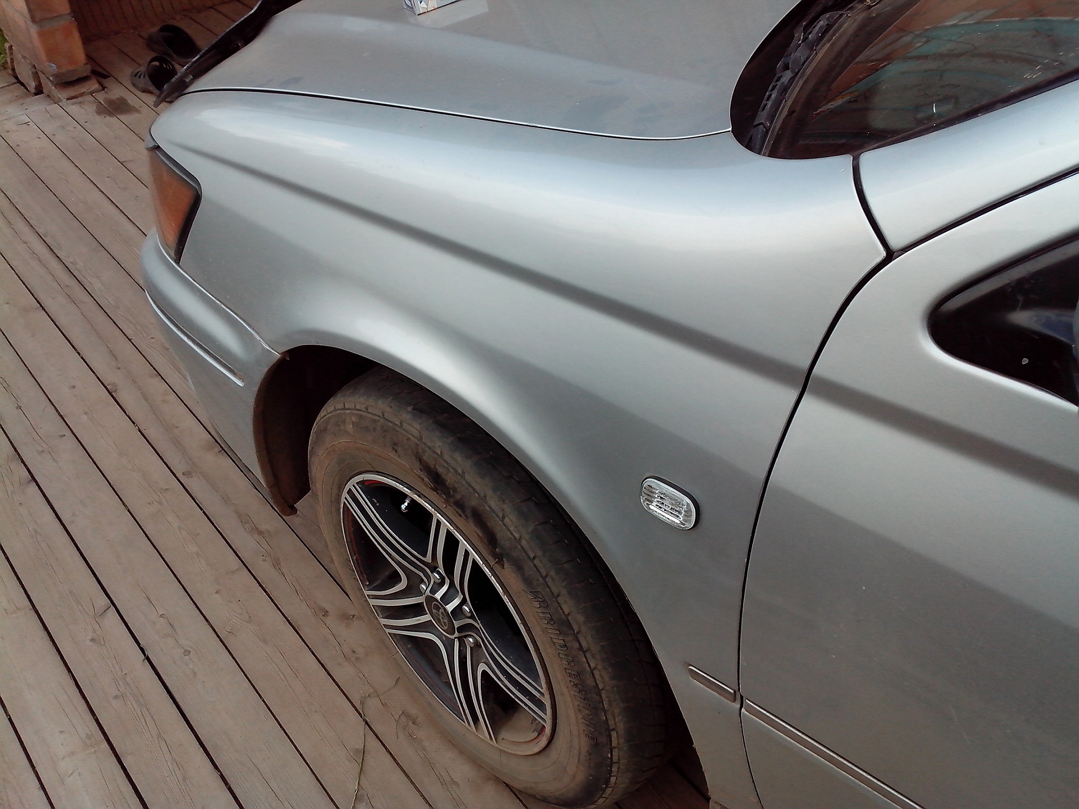

А вот и я обновился :)

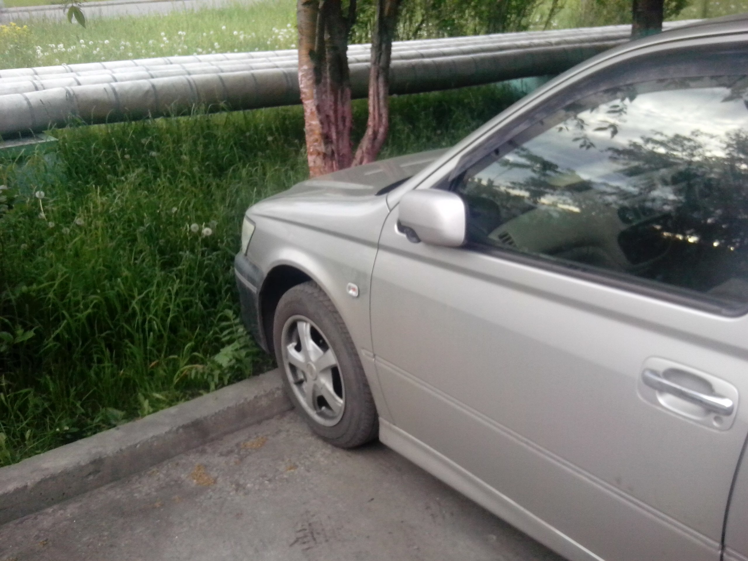

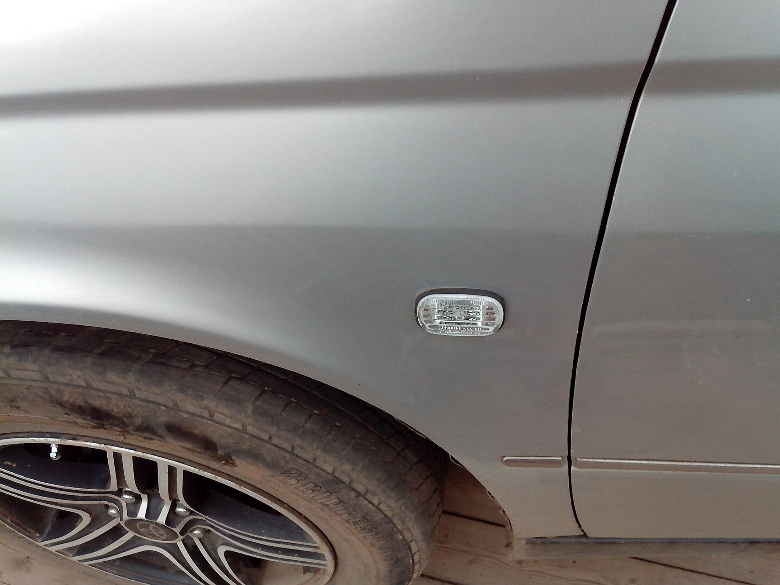

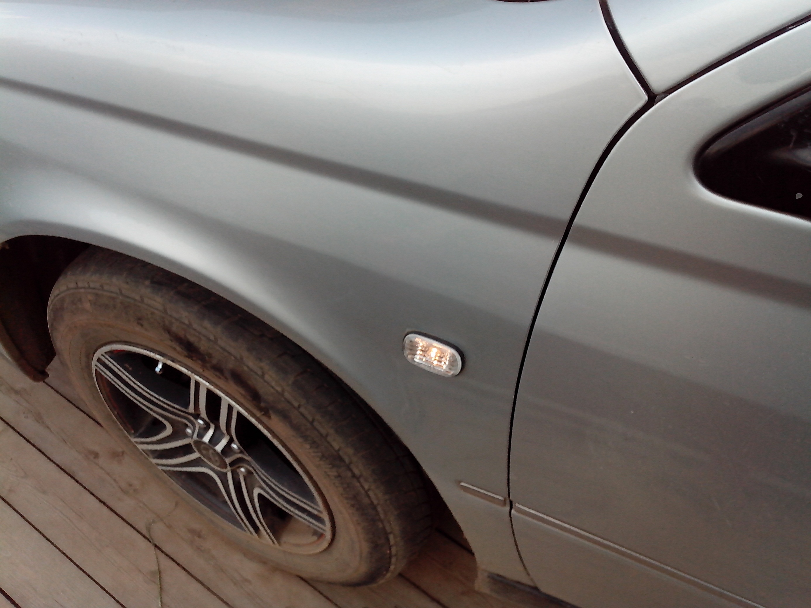

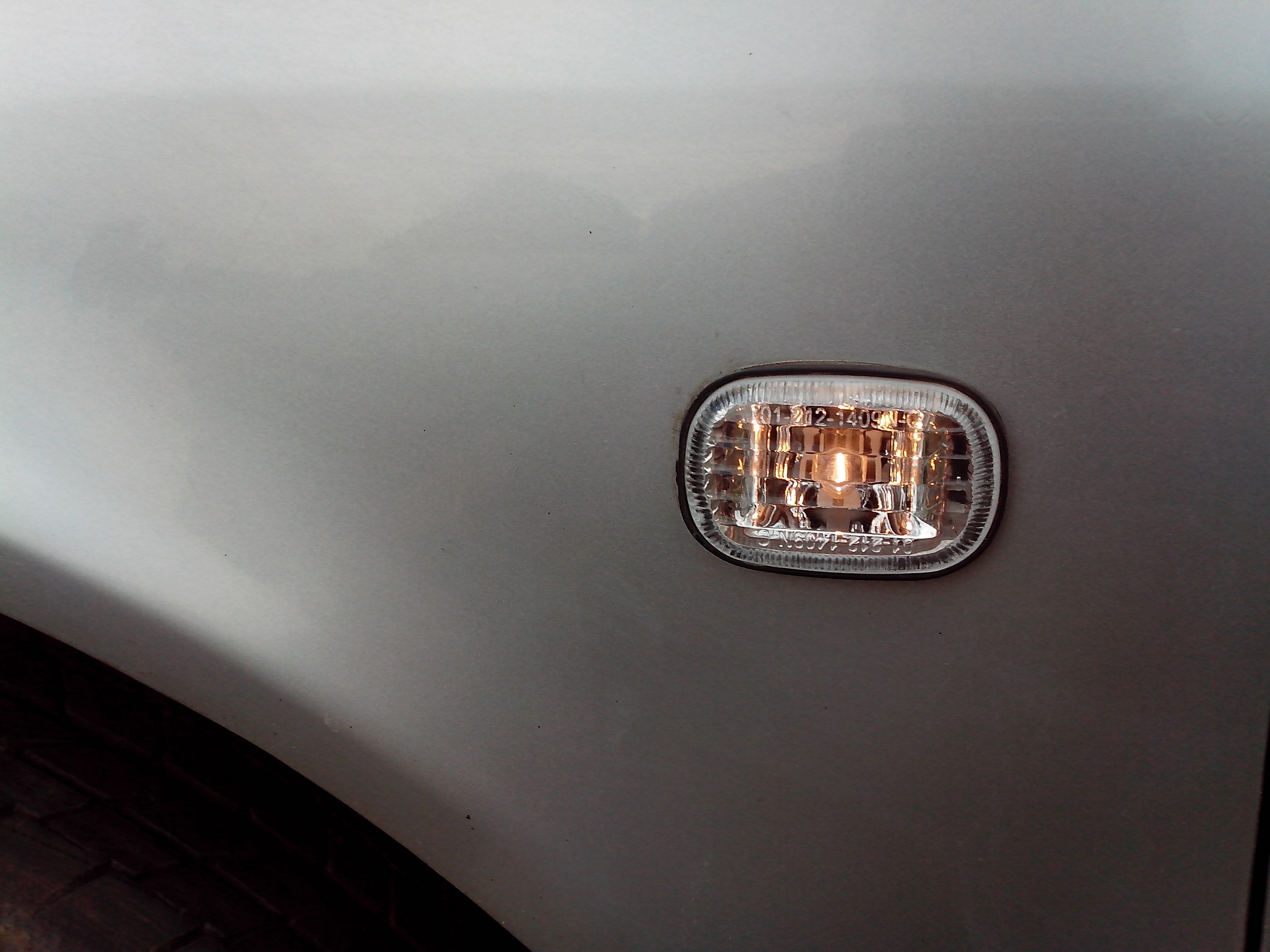

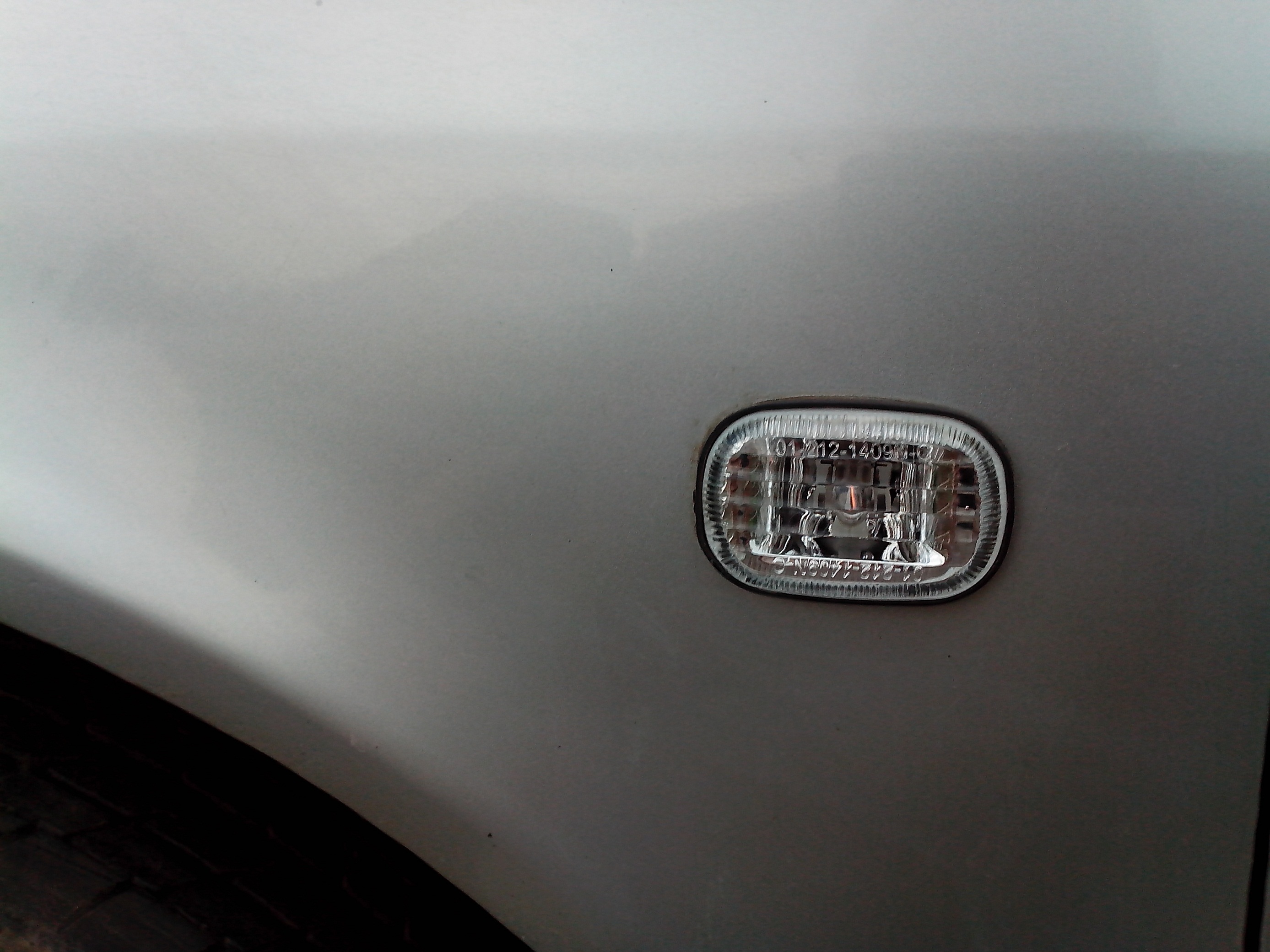

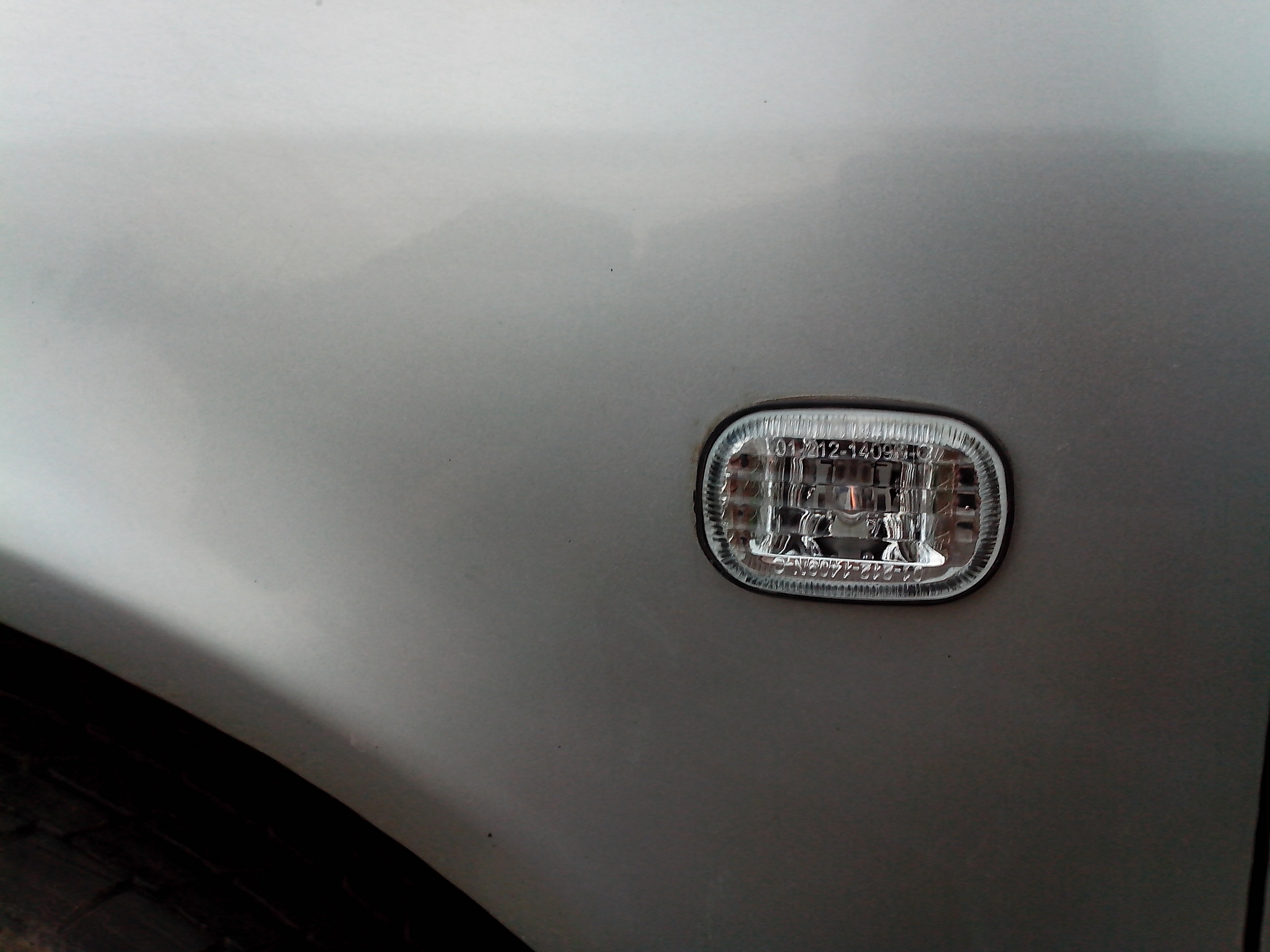

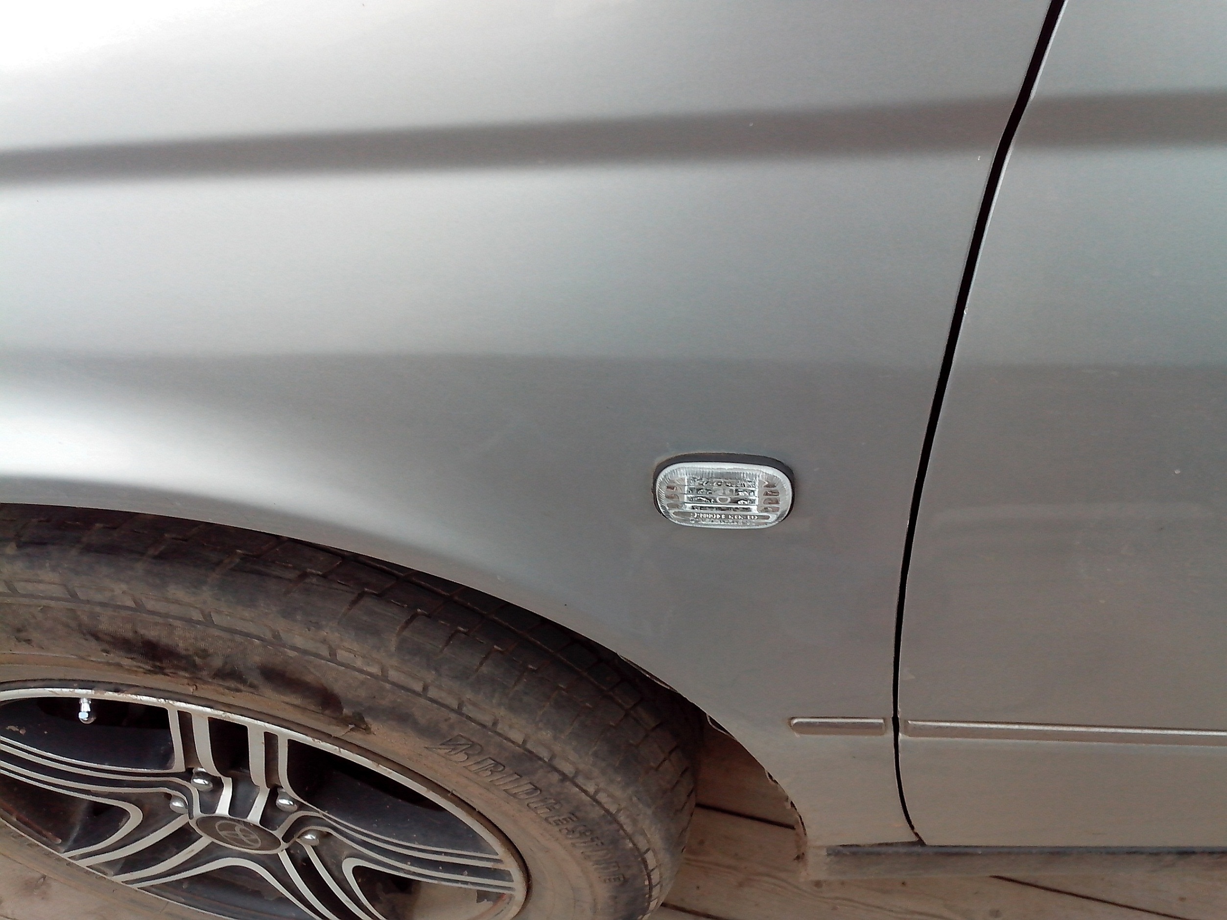

Неделю назад пришли, вчера только поставил, машина грязная и колеса так что на грязь внимания не обращайте, на даче не все высохло просто:)
Лампочки старые оставил.

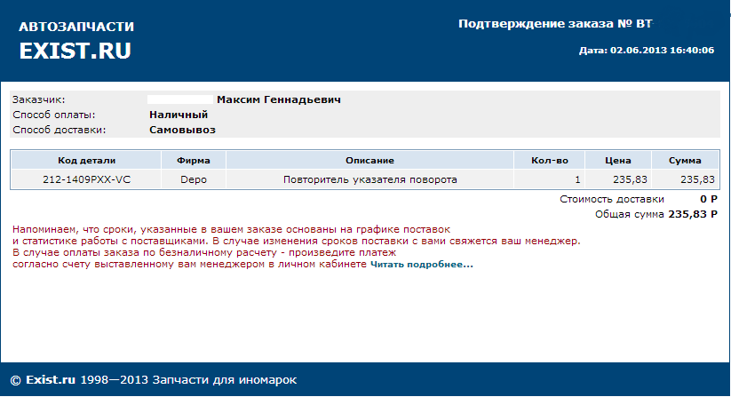

andrey 27 писал(а):
Очень хорошо,где брал?почем?
Брал на Exist за 235,83 (комплект из 2 штук)
exist.png [ 28.17 КБ | Просмотров: 2171 ]
yakudza13 писал(а):
подскажите мне кто нибудь люди добрые как с этого экзиста заказать, езжу со старыми не смотрятся вообще плюс еще и стекляхи в фарах выкинул дак старые теперь вообще не в тему.
Заходишь на exist.ru, регистрируешься, свою машину (чтобы легче искать), а потом или по каталогу или по номеру детали ищешь. Плюс там еще предложат зарегиться на http://www.japancats.ru, когда будешь искать по каталогу. Ну это так в кратце, может кто яснее объяснит. :)
У нас в Братске есть филиал, можно туда прийти и заказать, потому что все равно туда идти оплачивать:). А если нет филиала в родном городе то тогда не знаю.

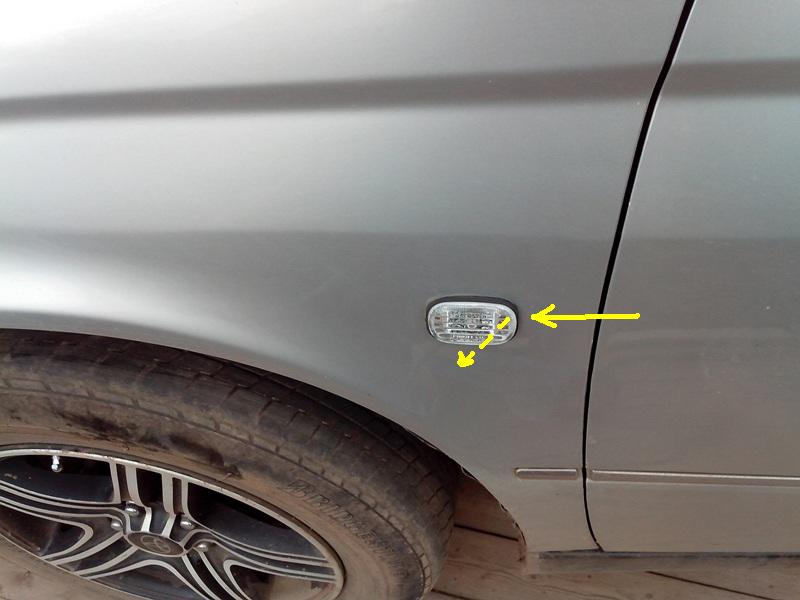

Повторитель на защелке. Давишь его с торца в сторону морды автомобиля и одновременно выводишь эту сторону наружу из крыла.
С обратной стороны ничего делать не надо.
Цоколь остается родной, просто вставляешь рыжую лампочку и надеваешь новую стекляшку.
