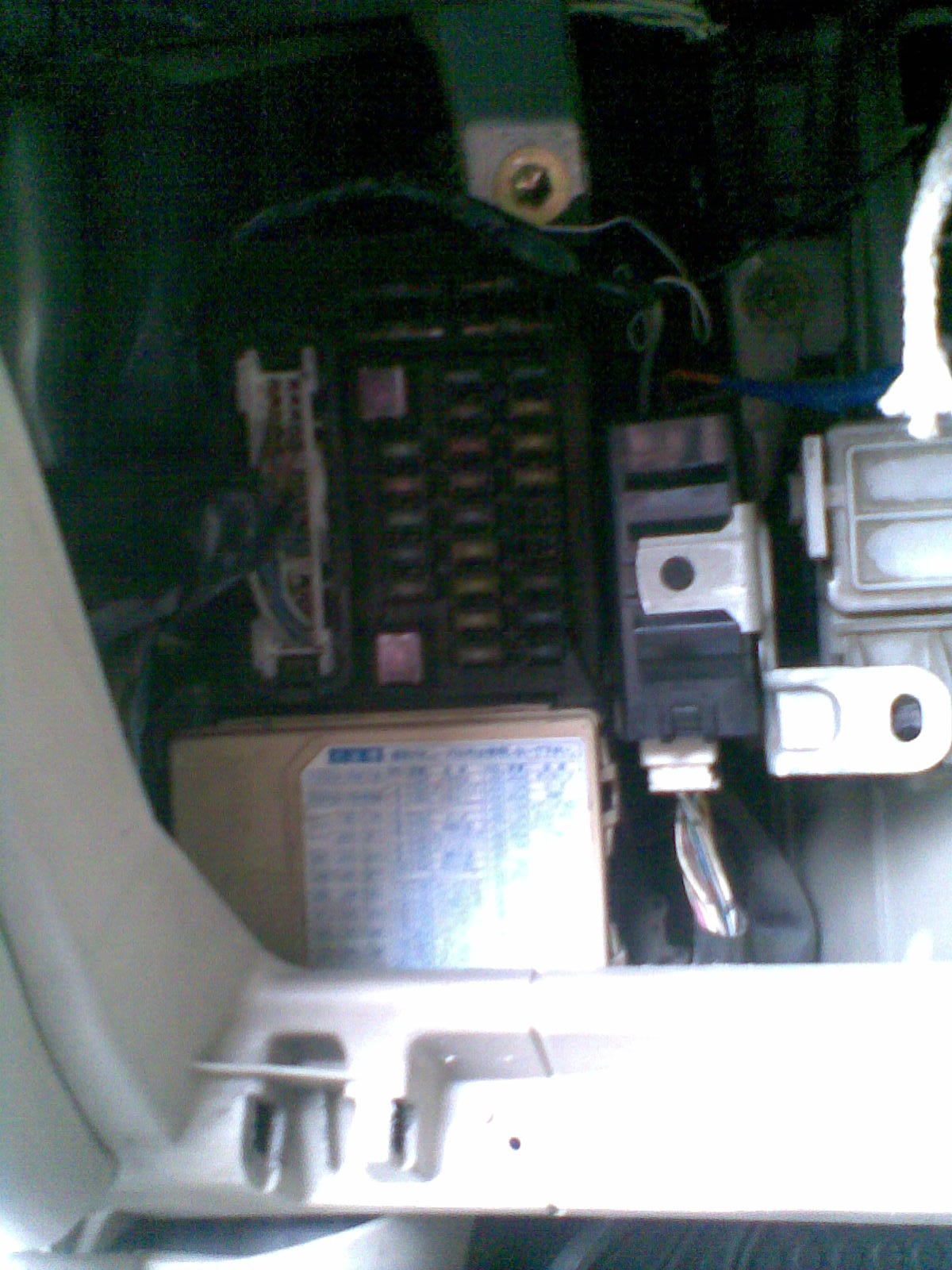

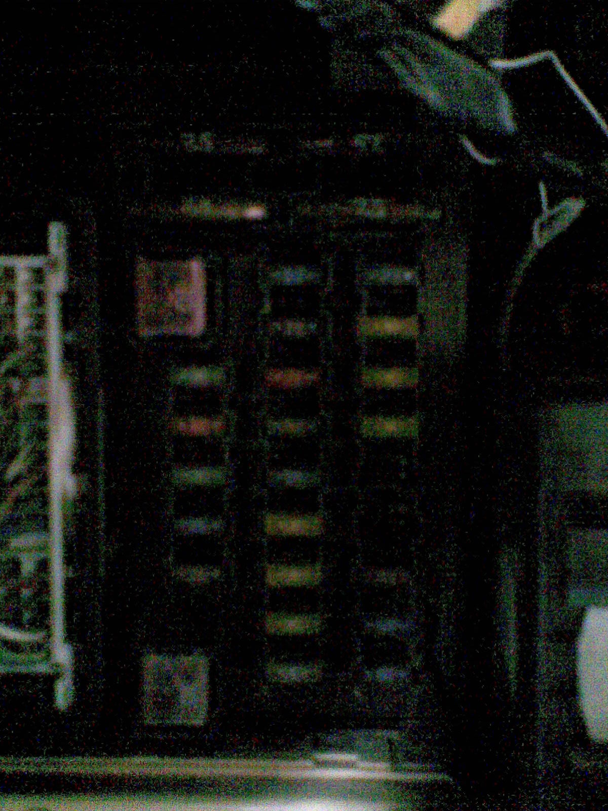

 Заголовок сообщения: Предохранители *V50.
СообщениеДобавлено: 14 апр 2011, 17:28
мегамозг
Сообщения: 608
Репутация: 50
ситуация следующая нет питания на самом компрессоре т.е не прихотит на муфту
подскажите где предохранитель на него смотрел где есть описание но они отличаются от моего блока
и ещо у меня на блоке нет двух предохранитей нужны ли они
Фото023.jpg [ 262.57 КБ | Просмотров: 2494 ]
Фото024.jpg [ 339.14 КБ | Просмотров: 2494 ]
 Заголовок сообщения: Re: блок предохранителей и кондиционер
СообщениеДобавлено: 14 апр 2011, 17:39
Фото конечно писк!
И на счет нужны или нет,посмотри есть ли там в пазах контакты металлические(если нет то скорее всего это места для запасных предохранителей,либо для приблуды какой нибудь которая шла как опция но у тебя нету=>слот пустой)
СообщениеДобавлено: 14 апр 2011, 17:43
мегамозг
Сообщения: 608
Репутация: 50
даесть на пустых местах контакты мож попробовать поставить туды предохранители
СообщениеДобавлено: 14 апр 2011, 17:48
Я уже где то писал(ставь везде где можно)хуже не будет(только ставь то что надо а не 30А там где должен стоять 10А :lol: )
Я везде где не было вставил(даже запасной воткнул :lol: )
