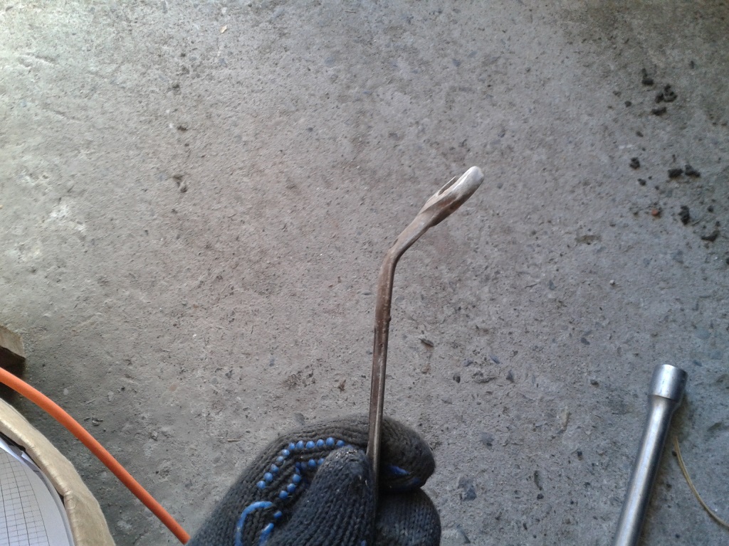

покупать трещетку на один раз, как бы не совсем интересно....надо накидной ключик загнуть...
Спасибо за размер.
зато одно удовольствие будет менять ключом, на шарнире с трещоткой...мммммм...
Паш, особенно левая втулка очень вредная))) Бери такой ключ, 300-400 рублей - ерунда.

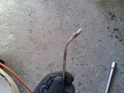

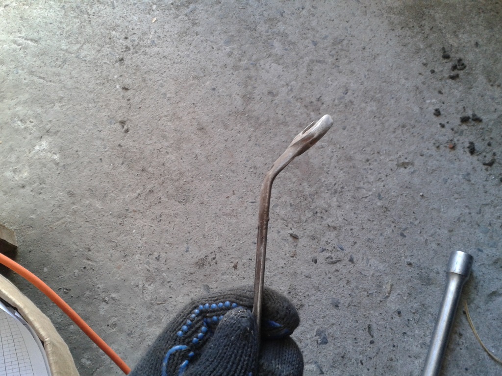

пожопился я на ключ с шарниром и трещеткой....пользовался своим сатовским накидным...форма у него такая же, как на картинке выше в теме...
Все не удобно, но вполне возможно! Передние болты крутил головкой с трещеткой, по щелчку, потихоньку, но быстрее чем ключиком))
Задние болты крутил накидным, по грани, долго, муторно...ну а че поделать)) Особое внимание задним болтам....крайне неудобно наживлять. Скобу ставил прорезью назад. Первым наживлял передний болт, т.к. из ямы было удобнее чем корячиться под аркой...
Подложил резинку 3-4мм под новый сайлент, чтоб плотнее было...на стабе выработка немного. Сами резинки были овальные только с внешних сторон... Старые сайленты стояли родные оригинал, на 21мм. Поставил такие же, пуля в пулю.
Фотать ничего не стал...ничего особенного.

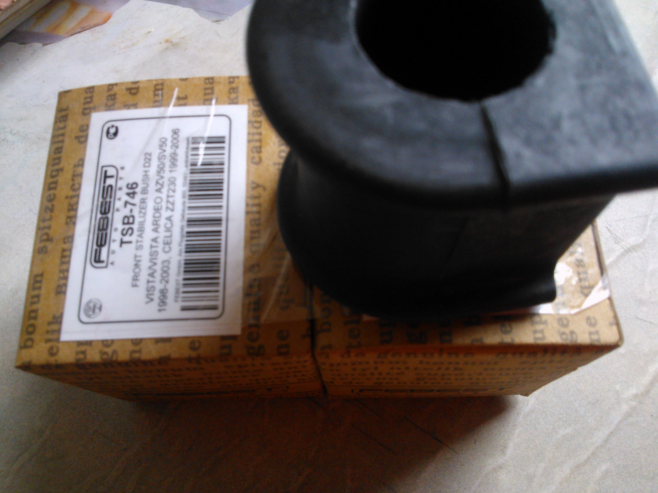

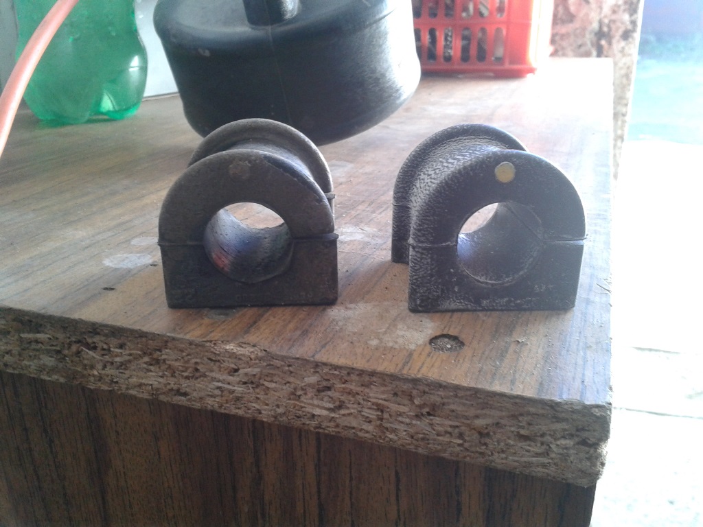

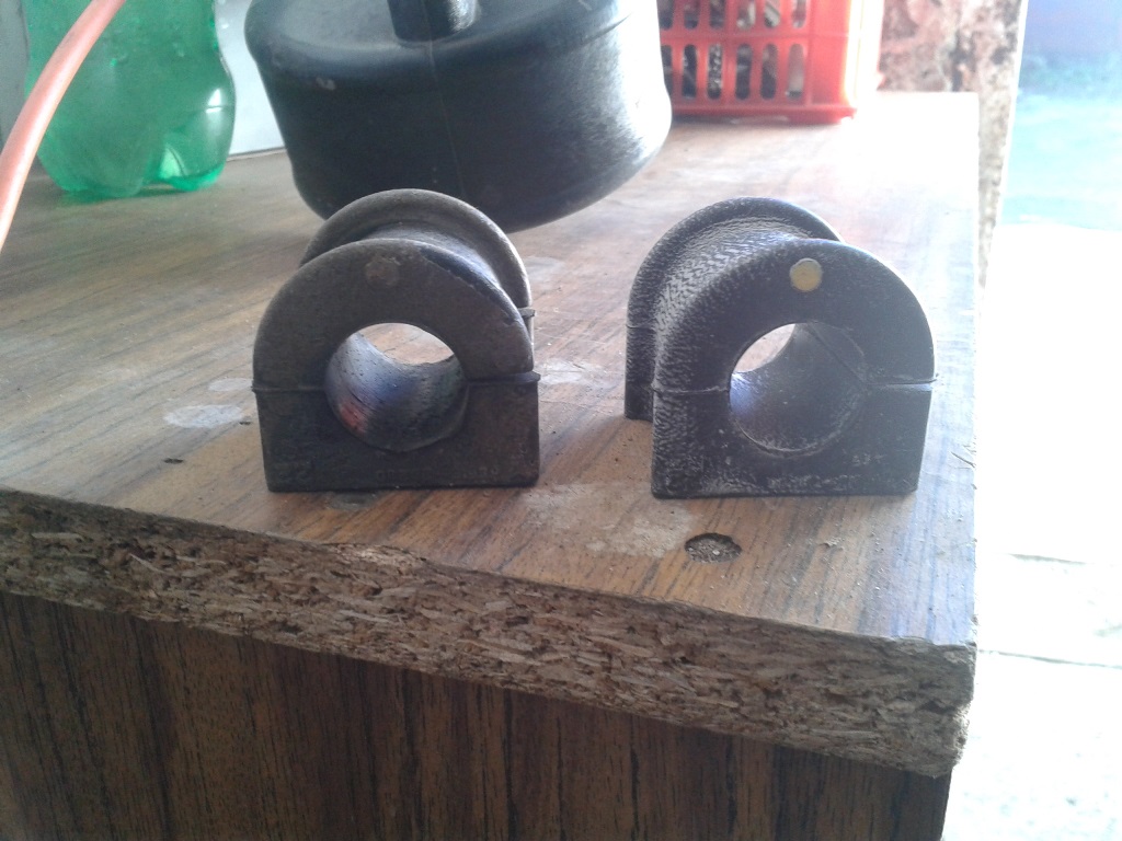

Приобрел я себе втулки Febest TSB746 по цене 103 руб за шт, оригиналы Toyota по цене от 250-300. Линьки (яйца) STR CLT-14 и CLT-15 заменил только яйца до втулок руки как то не дошли, но в ближайшее время обязательно заменю. Спасибо за прекрасный отчет по их замене и про то что нужен ключ изогнутый. Как заменю отпишусь здесь.
Комментарий к файлу: Febest TSB746

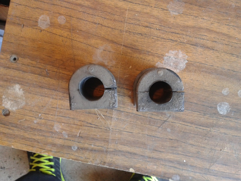

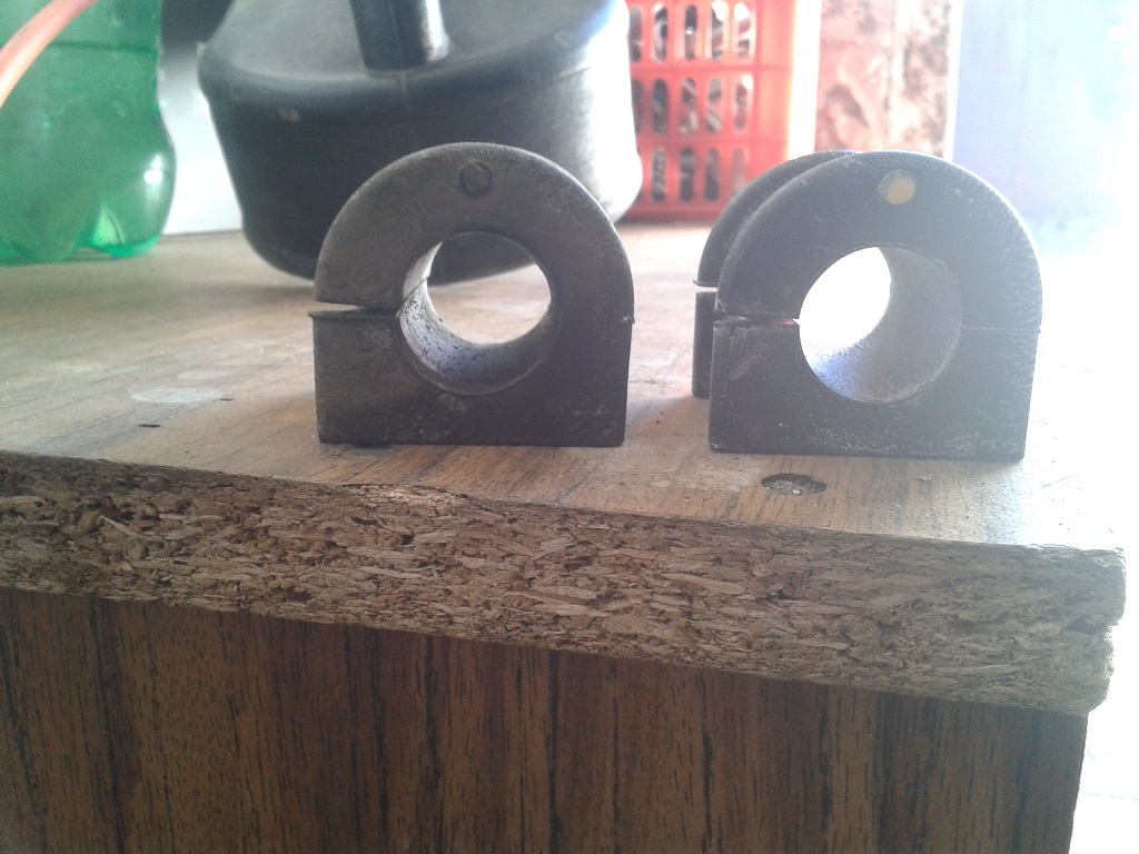

Заменил сегодня тоже втулочки. (Продолжается борьба со стуками в подвеске). Старые не сказать чтобы мертвые, по краям есть выработка. Ниже несколько фот работы.
