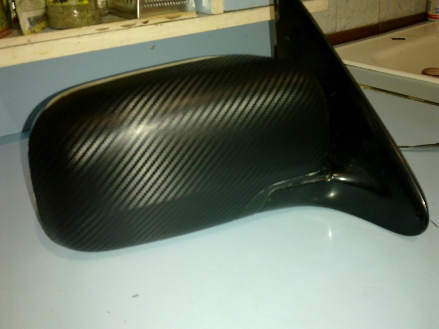

други, я весь извелся уже. хочу зеркала в карбон затянуть, не могу белый пластик снять, он вообще снимается или нет ?
ты про накладку на зеркале?
Снимается она :wink: просто.
Аккураттненько подними зеркало вверх до упора, освободи нижние фиксаторы-зажимы,сними полотно.
рядом с механизмом увидишь четыре болта, выкручивай их, и накладка должна сняться без проблем.
в смысле поднять зеркало
в корпусе зеркала подними полотно вверх, смотришь снизу и увидишь как оно держится(полотно), освободишь нижние, а из верхних оно само выйдет.

тут я обклеивал зеркала....а тут их разбирал...поиск - великая весчь )))...

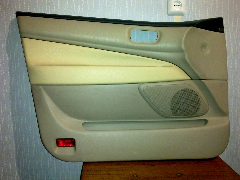

капец весь день с одной дверью мучился, в первые такой клей поганый попался :-x
