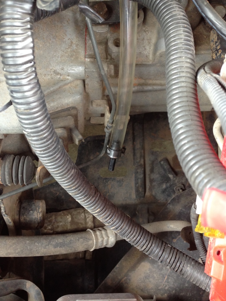

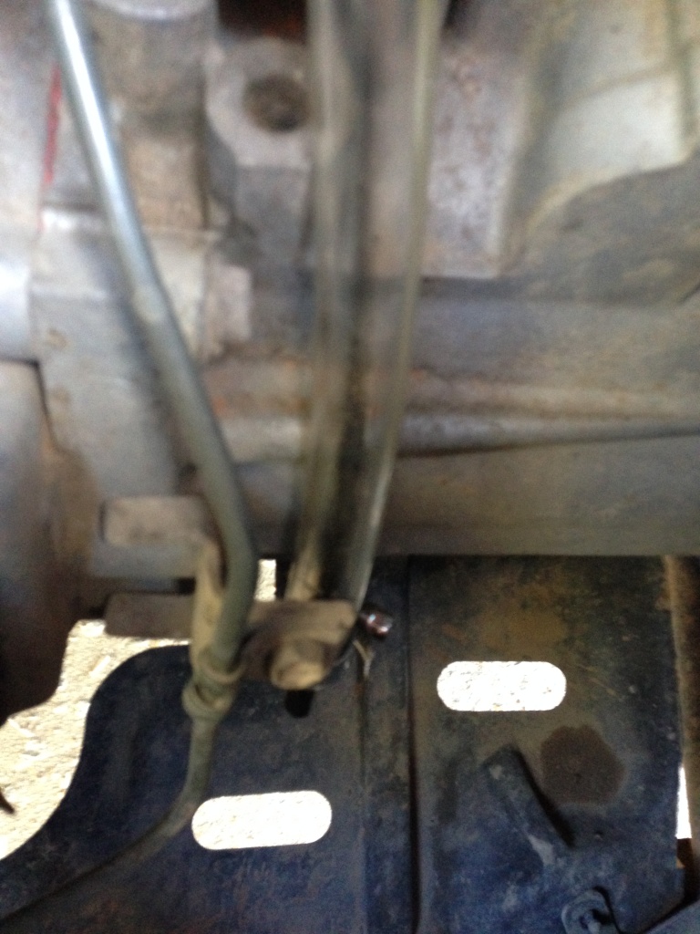

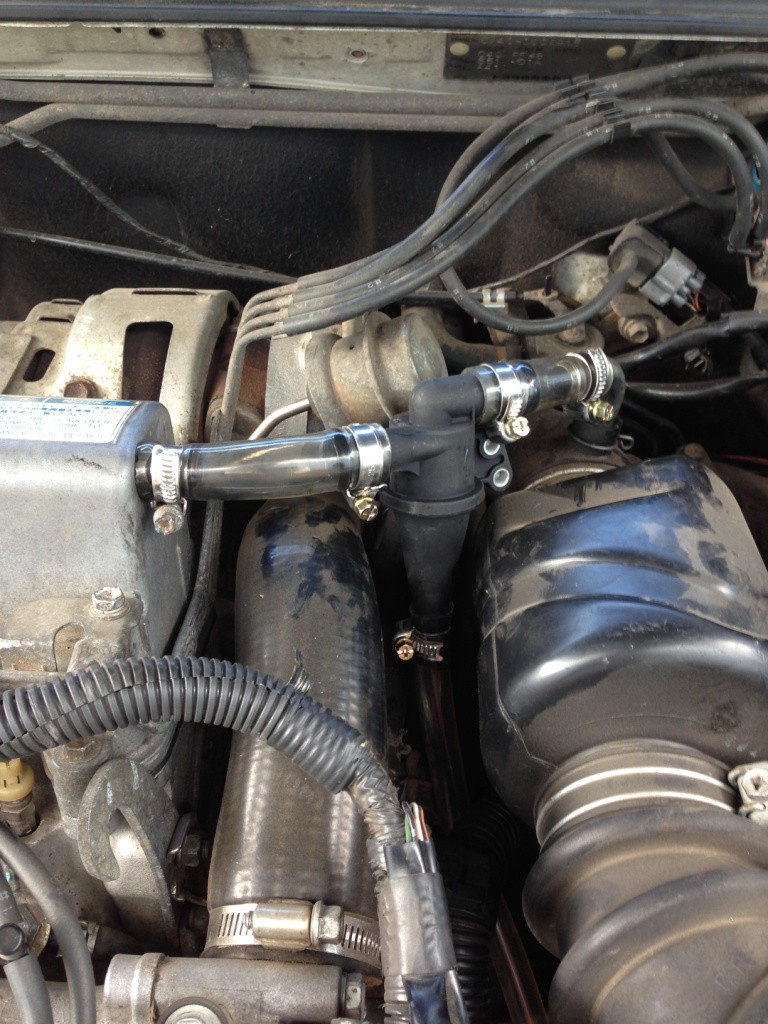

Заказал в экзисте маслоуловитель от Черри, китай. Поставил, жду прихода)))
Стоимость - 480р.

IMG_0015.JPG [ 272.87 КБ | Просмотров: 2438 ]
IMG_0016.JPG [ 210.82 КБ | Просмотров: 2438 ]
Комментарий к файлу: На конце заглушка.
IMG_0017.JPG [ 265.11 КБ | Просмотров: 2438 ]

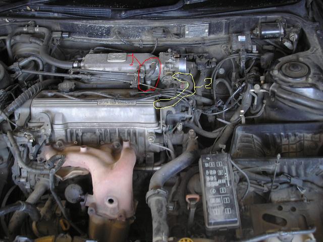

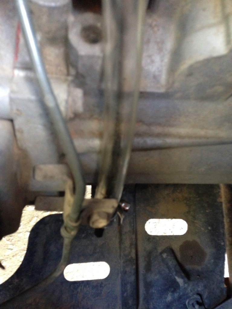

День добрый,вот почитал посмотрел(у меня конечно не дизель и турбины нет)но после дроссельной заслонки масленая пленка(протер белой тряпочкой она стала черной)
Теперь по теме уловителя(искал смотрел нет нечего да и стоит 1000-1500)я был не уверен поможет ли мне этот уловитель вообще(на форумах писали что надо ставить 100% хотя бы ради профилактики)В общем купил я фильтр масло влаго отделитель который ставится на компрессор(и то еле нашел)
Поставил вот на эти вход и выход(под №1)покатался тысячи 3(отфильтровалось масло)=>работает система.А потом вот увидел на дизеле куда трубки идут.
С чем возник вопрос(трубка на фото №2)за что она отвечает,через нее масло не будет поступать в ДЗ?Или ее тоже надо фильтром обеспечить?
Движок 44.JPG [ 55.33 КБ | Просмотров: 2437 ]

 Заголовок сообщения: Re: Маслоуловитель. Установка. Фото
СообщениеДобавлено: 18 авг 2013, 10:47
Satanakot писал(а):
Туда и надо было ставить. На бензинке не вижу смысла ставить маслоотделители.
Я тоже по началу смысла не видел(зачем он мне,у меня ведь не дизель нет такого)а в итоге поставив(попробовать)получил наглядный результат(первые 2000 масла не было я даже подумал не работает или так мало что не фильтруется и надо убрать его)а потом появилось.Лично я вижу смысл в фильтре у себя чтобы БДЗ не заляпывало.
Теперь по сути.Значит надо ставить фильтр на трубку 2?
И можно ли совместит вход и выход трубок 1и2 и замкнуть все на одном фильтре?То есть трубки из клапанной крышки(вход)соединить тройником и трубки выхода(в инжектор и ДЗ)тоже в тройник и все это пустить через 1 фильтр.Или надо 2 фильтра ставить?
СообщениеДобавлено: 18 авг 2013, 13:44
Сообщения: 12747
Через шланг 2 под клапанную крышку поступает воздух из воздушного фильтра. Это происходит из-за разницы давления между впускным коллектором (там разряжение больше) и впускным воздуховодом (там разряжение меньше). Он смешивается с картерными газами и по шлангу 1 через калиброванное отверстие (что-то около 2.2мм) всасывается во впускной коллектор для последующего дожигания в двигателе. Если в шланге 2 появилось масло, значит забит маслоуловитель в клапанной крышке, либо забито калиброванное отверстие отвода газов.

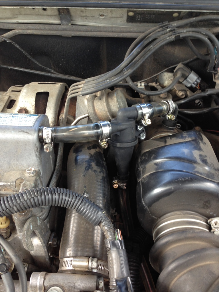

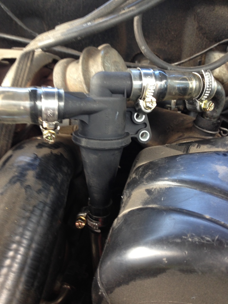

Первые результаты: пробег километров 30-40
Комментарий к файлу: В трубке виднеется след от масла.
IMG_0023.JPG [ 230.93 КБ | Просмотров: 2428 ]
