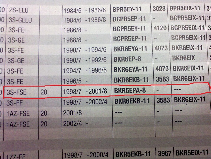

Aversa писал(а):
скорей всего HB6AIX-11P и есть. Но лучше дождись когда JIu5 посмотрит.
я тоже так думаю или BKR6AIX-11
но зазор точно 1.1 будет
Добавлено спустя 17 часов 44 минуты 46 секунд:
из этого следует, что скорее всего фирма NGK не делает иридиевые свечи под двигатель 3s-fse
хм...=/
16112011010.jpg [ 194.83 КБ | Просмотров: 1817 ]

то что обведено привезут в пятницу.
и на данный момент установлено, с неизвестным пробегом.
понятно
кстати глянь на двигатель 3s-GE и посмотри какие свечи там стоят и сравни со своими =)
из этого вывод, можешь поставить такие же идириевые BKR6EIX
я бы так сделал
имхо
понятно
я бы так сделал
имхо
так одной буквы не хватает на конце " А " может это удлиненная юбка?

за удлинённую юбку отвечает другая буква, не помню какая именно, а буква А это ваще херь какая то
по расшифровкам букв почитаешь и чем друг от друга отличаеться и смешно становиться
многие из них взаимозаменяемые даже бывает что фигня (забыл название) закручивающаяся которая на конце свечки с другого края (не где электрод)
бывает откручиваеться, а бывает, что не съёмная и уже другой номер у свечи
вот такие вот дела
так что попробуй поставить свечи с движка 3s-GE
ну а если не хочешь этих всех заморочек и дум по поводу подойдёт, не подойдёт ставь обыкновенные которые в каталоге написаны

Буква А указывает получается на длинную юбку, т.к. в магазине мне пытались всучить свечи с такой же маркировкой но без буквы А, они без юбки. Выше в каталоге они указаны на 3S-GE.

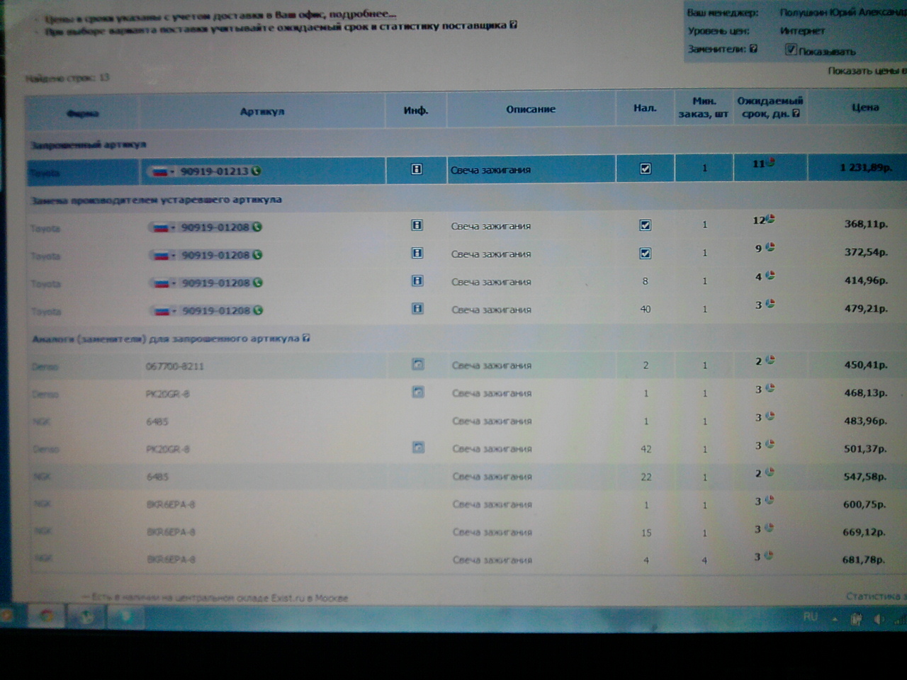

По чём получились? С Экзиста?
экзист показал мне 685р.
я заказал в соседнем магазине по 665р
Добавлено спустя 30 минут 26 секунд:
не не! я не утверждаю, а предполагаю.
за юбку какая то другая буква отвечает. сегодня в инфе пороюсь и отпишусь.
а на счет всучить, такая же песня и у нас, уж очень считают они себя умными, на первом месте у них "надо что нибудь сегодня продать". а потом трава не расти , приносишь назад деталь, а они тебе в ответ "мы это не делаем, у вас старая хуё..ая машина!"
объясняешь им, я не один, нас около девяти тысячь человек, и эксперименты ведутся не первый год, и что свои АНАЛОГИ засунуть надо в это же слово только без окончания!!!

мне эти свечи экзист показывает по 630р. с доставкой 1 день, а ещё как заменитель выдаёт тоже NGK, но код цифровой "6485" по цене 550р. за шт. Может кодировка у них меняется и это одно и тоже?
Добавлено спустя 10 минут 7 секунд:
яндекс говорит что это одно и то же! "6485"-это просто артикул. Буду знать на будущее.
я тоже видел эту маркировку, чёт побоялся( там же не в два раза разница)

Aversa писал(а):
Да кто бы знал, что Экзист приходует часть свечей по коду, а часть по артиклу, хотя везде где искал и год и артикул рядом написаны) С четырёх свечей нормальная экономия. Кстати денсо так же приходуется)
х.з. почему такая разница в цене.
и ещё обрати внимание!. где халявная цена, там на остатках 1шт.

Цены на ексисте зависят еще от региона. У меня например показывает - 665,80р.
мне показывает 1шт по 483,96р., и 22шт по 547,58р. Ну это, конечно, до меня доставка.

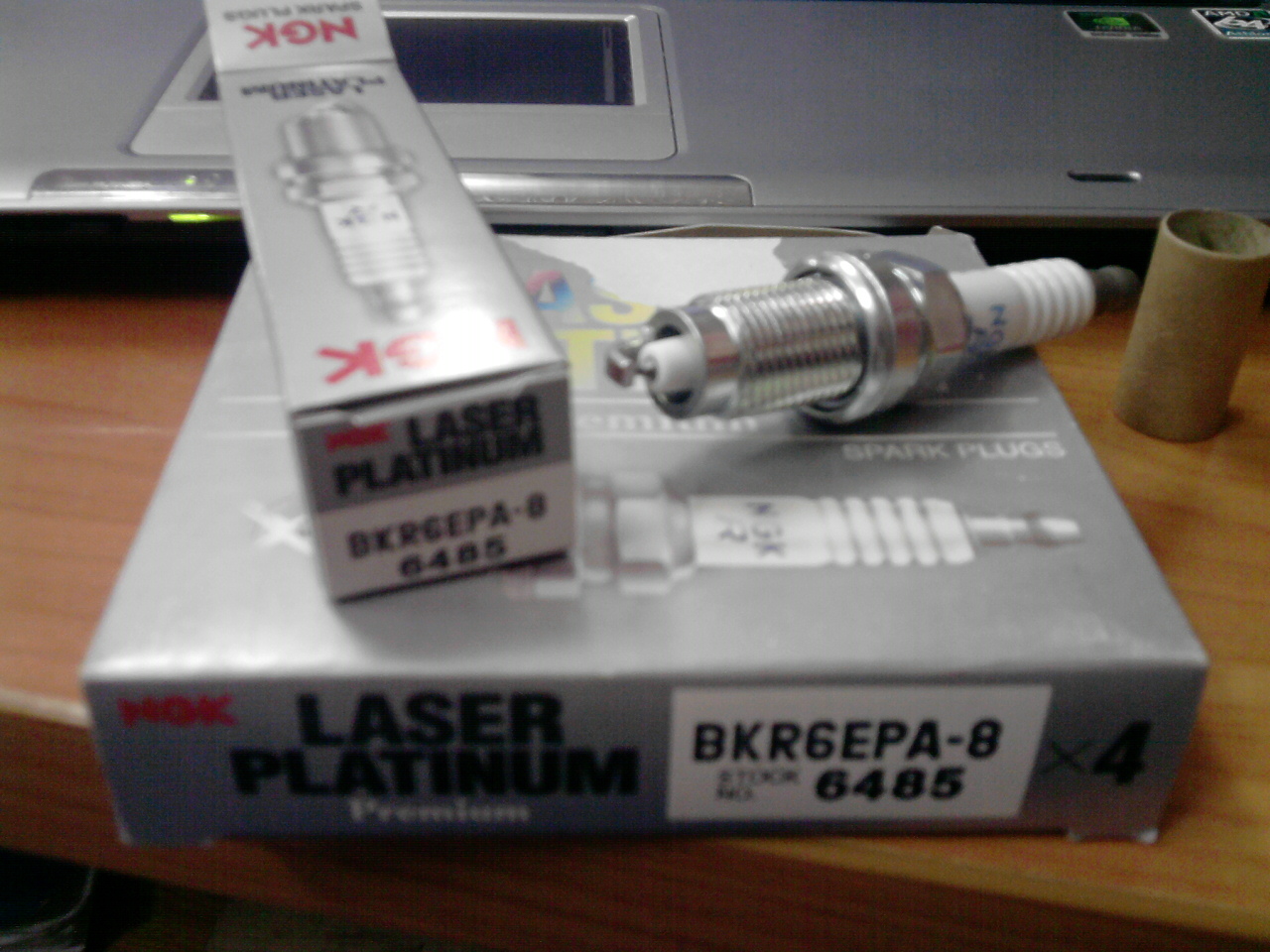

P181111_11.28.jpg [ 432.23 КБ | Просмотров: 1763 ]
базара нет! 6485-это одно и тоже
