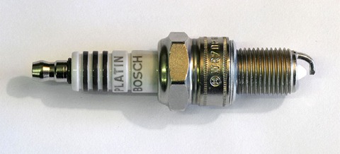

блин не помню вроде "BOSCH PLATINUM : FR7DPX" но этот номер для наших инжекторных
на работе буду посмотрю номер
или можешь сам в инете посмотреть
Добавлено спустя 11 часов 11 минут 21 секунду:
Для 1zz можно ставить FR8DPX посмотрел по каталогу, одинаковые абсолютно свечи по всем параметрам и зазоры одни и теже.
для 3s-fse не нашёл чето, в каталоге отсутствовал номер перевода с этого номера на Бош
впринципи по аналогии номер: BKR6EPA-8.
значит B - это диаметр резьбовой части 14мм (одинаковые как и на 1zz)
K - это расстояние от седла прокладки до конца клеммы у (немного другое с 1zz)
R - c резистором (одинаково
6(5) - калийные числа, в данном случае 6 (на 1zz 5)
E - длинна резьбовой части в данном случае 19мм (одинаково
Р - значит платиновая
А - хз, но не играет роли точно
8 - зазор 0.8 (у 1zz 1.1)
вообщем исходя из каталога и то что мы эти свечи на многие иномарки продавали и все работало гуд, можно взаимозаменить
тебе можно поставить FR7DPX( другое калийное число)
ну и если хочешь надо будет зазор поменять на 0.8 а то на ней 1.1 стоит
а если не хочешь заморачивать ставь NGK =)
