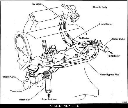

В моторном отсеке обратка печки идет к металлической трубке, которая идет к помпе. А верхняя или нижняя - сейчас машины рядом нет.
Спасибо за ответ.Подключил значит правильно.А вход идет с термостата...так?!

С термостата один выход - на помпу. Вернее с основного радиатора на помпу.

картинка
Система охлаждения.jpg [ 34.55 КБ | Просмотров: 8154 ]

From heater - от печки, to heater - на печку. Все как Вятич говорил.

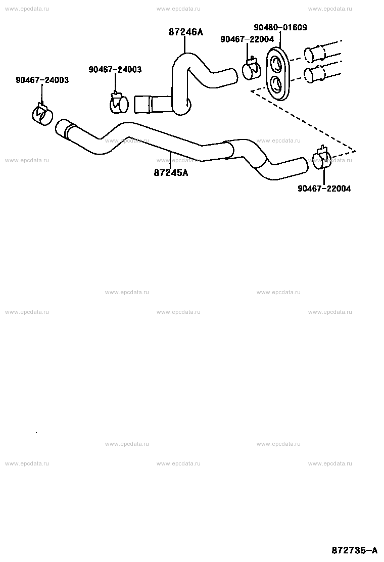

По картинке в верхнем посте я вообще не понимаю,где печь.
А вот эта здорово помогла.Я еще раз убедился,что подключил правильно.Пробил каталожный номер на EXIST и... вуаля.(Почему раньше не додумался :dash:
Верхний-ВЫХОД!
Нижний-ВХОД!
Спасибо ВСЕМ за терпение и понимание :te_ma-clo_se:

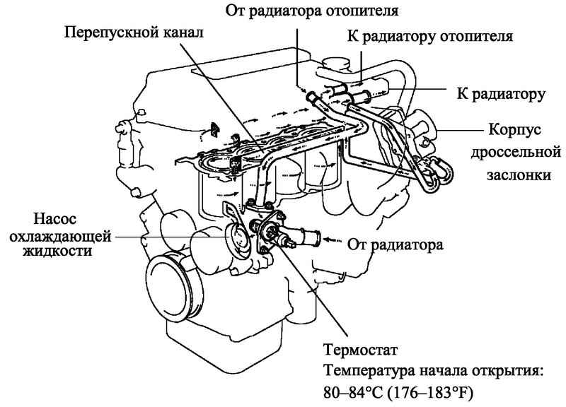

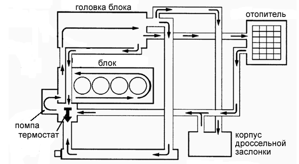

Система OЖ в 1ZZ:
zz-cool.gif [ 44.17 КБ | Просмотров: 8114 ]
135.jpg [ 41.12 КБ | Просмотров: 8114 ]
Система охлаждения закрытого типа с принудительной циркуляцией.
Включает в себя термостат с перепускным клапаном; термостат установлен во впускном патрубке, по которому охлаждающая жидкость поступает в двигатель; он поддерживает установленную рабочую температуру охлаждающей жидкости.
Для снижения массы применен алюминиевый радиатор.
Охлаждающая жидкость движется в блоке цилиндров по U-образному контуру; благодаря такой схеме устраняется турбулентность потока. Кроме того, между головкой блока цилиндров и блоком цилиндров имеется перепускной канал.
Горячая охлаждающая жидкость из головки блока цилиндров подается к корпусу дроссельной заслонки, предотвращая его обмерзание.
Система охлаждения и кондиционер обслуживаются одним вентилятором.
Отличия от предыдущих моделей
В системе охлаждения применяется охлаждающая жидкость с увеличенным сроком замены Toyota Genuine SLLC. Благодаря этому удалось снизить периодичность технического обслуживания.

Я вот чего-то со входом и выходом запутался.
download/file.php?id=18725&t=1
Почему шланг 87245 (длинный) на 3S-FSE подключен к нижнему патрубку печки. Шланг же выше этот чем короткий и должен быть подключен к верхнему патрубку печки - подавать горячий антифриз и через низ уходить....Либо у меня колхоз от кого-то. Раньше стоял подогрев, я его снял.
