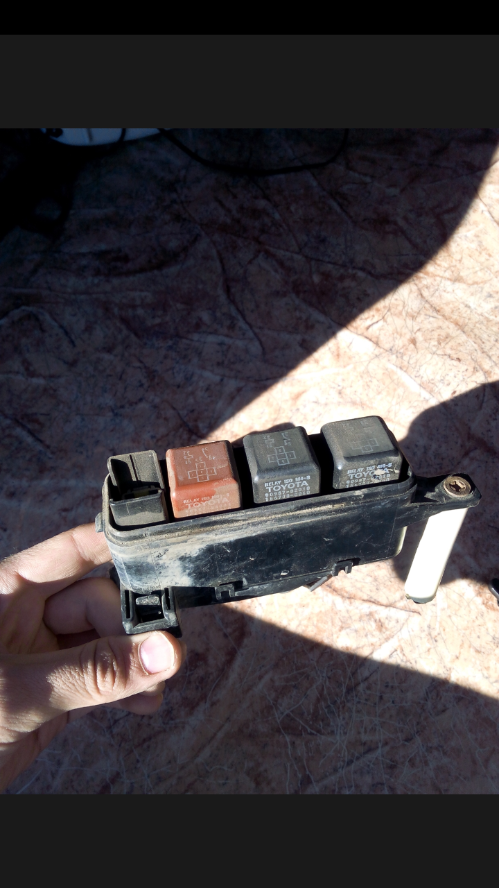

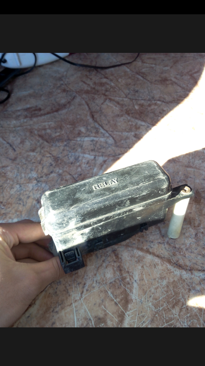

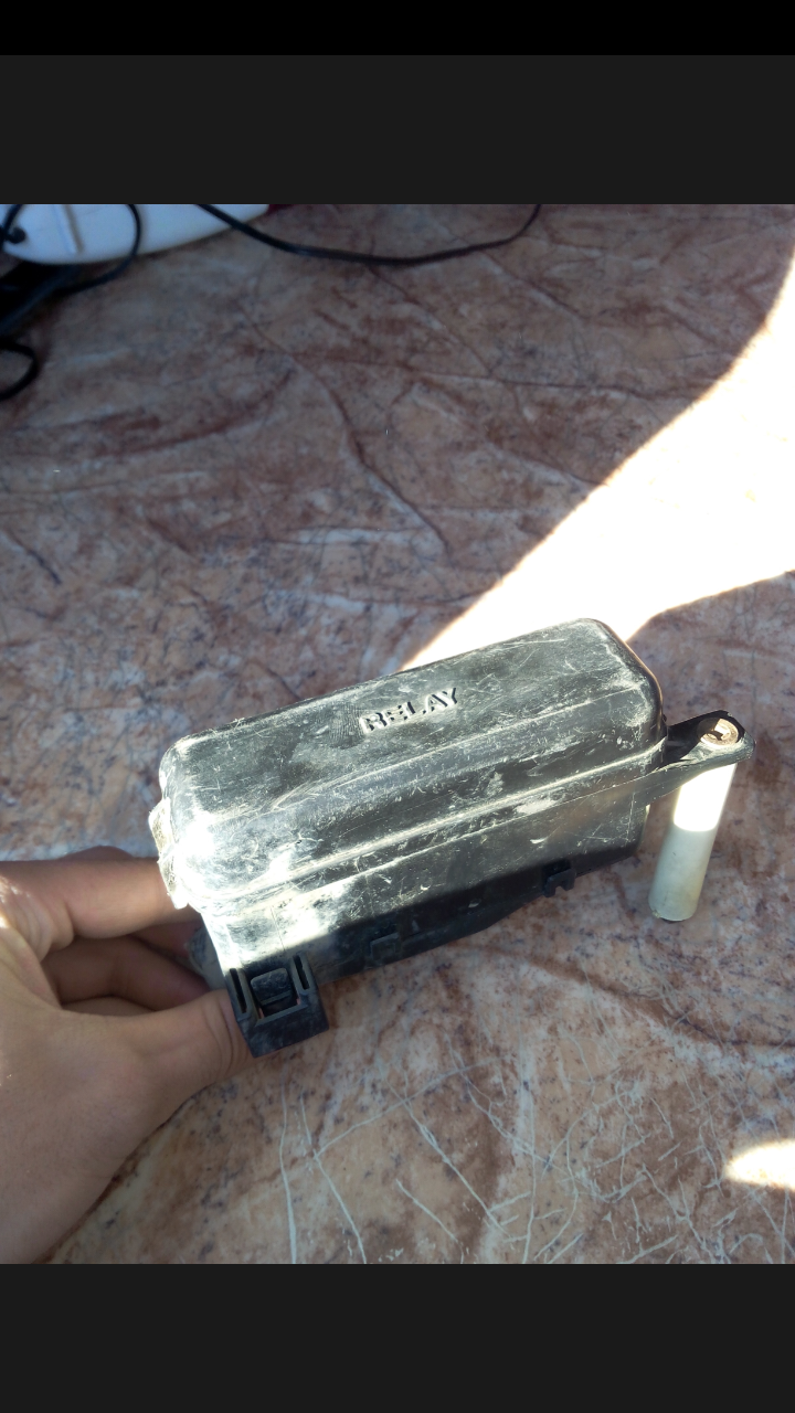

Всем привет! Такой вопрос. Вчера обнаружил какой то небольшой черный блок, то ли предохранители, то ли реле, находился возле бочка омывателя. Болтался на одном шурупе, ну я его открутил, а он оказывается ни к чему не присоединен. В нем 3 квадратных то ли реле, то ли предохранители. Не подскажите от чего он? Мне показалось наверное от туманок, но у меня их нет.
Добавлено спустя 1 минуту 2 секунды:
Кстати на нем написано Relay.
Добавлено спустя 4 часа 56 минут 1 секунду:
Re: Что за блок? Блоки и их назначение *V50
вот сделал фото
Добавлено спустя 1 минуту 36 секунд:
.юю

А стоял он прямо возле бочка омывателя стекол.
Добавлено спустя 16 часов 32 минуты 36 секунд:
Что никто не знает?
Комментарий к файлу: вот этот блок.что это?
Screenshot_2016-04-04-17-34-30.png [ 970.23 КБ | Просмотров: 1526 ]
Screenshot_2016-04-04-17-34-19.png [ 948.09 КБ | Просмотров: 1526 ]
 Заголовок сообщения: Re: Что за блок? Блоки и их назначение *V50
СообщениеДобавлено: 05 апр 2016, 08:43
Сообщения: 4845
По каталогу не могу найти. Номер у реле какие? Может у это от габаритной антенки.
СообщениеДобавлено: 05 апр 2016, 21:07
Зарегистрирован: 07 дек 2015, 17:40
Сообщения: 10
Откуда: Забайкалье
О машине: Zzv50 1zzfe
Номер реле 90987-02010. Ни знаю что это, там еще куча проводов из нее отрезаны, одна фишка какая то болтается...

Это блок реле вентиляторов c сороковой висты (sv40-41-42-43), прикручивается к планке радиатора. Так что можете его положить в гараж он совсем вам не нужен. Вот номерок пробивается http://www.exist.ru/price.aspx?sr=-4&pcode=90987-02010
